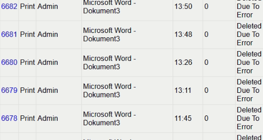

    Pragnę połączyć komputer z Windows 11 z drukarką Develop ineo 386e poprzez sieć. Zainstalowałem drukarkę, używając sterowników ze strony Develop oraz Konica Minolta. Użyłem sterowników dedykowanych dla Win 11 i Win 10, automatycznego instalatora i uniwersalnego sterownika. Za każdym razem mam ten sam komunikat w panelu drukarki:
    Lista zadań drukowania z komunikatem „Deleted Due To Error” w panelu administracyjnym
    Podejrzewam, że nie jest to wina sterowników, skoro drukarka dostaje zadanie, ale go nie wykonuje. Coś ją blokuje i nie wiem dlaczego.

    Bezpośrednio na drukarce nie pojawia się żaden komunikat. Widać go w panelu administracyjnym drukarki w przeglądarce internetowej. Brzmi: Deleted Due To Error.
    AI: Czy w drukarce jest włączona autoryzacja użytkownika lub wymagany kod PIN do drukowania, a jeśli tak – czy próbowałeś skonfigurować te ustawienia w sterowniku na komputerze?
    Podczas kserowania wymagane jest zalogowanie na profil jednego z użytkowników. Na komputerze nie próbowałem tego skonfigurować. Nie sądziłem, że jest to wymagane, ale nie posiadam wiedzy, jak to zrobić. Instrukcja obsługi o tym nie mówi.

    Dziękuję za wskazówki. Udało się zalogować do panelu admina i tam zmienić godzinę. Niestety, nawet podczas wybudzenia maszyny drukarka nie drukuje danych z komputera. Wysyłający ma z marszu przypisane konto admina. Zalogowałem się więc na admina na drukarce, ale niestety nadal błąd wydruku. W kserokopiarce widnieje informacja: Usuwanie błędu przy każdym puszczonym dokumencie.

    Jeżeli maszyna ma założone konta użytkowników. Bo o tym nic nie piszesz. Ale jeżeli są, to w sterowniku jest zakładka podstawowe a w niej autoryzacja konta dostępu, i w zależności jak jest ustawiona (może być autoryzacja, mogą byc same konta dostępu itd) tak uzupełniasz. Podstawa to odpowiedni czytaj dobry sterownik do drukarki. Jaki jest dokładnie model maszyny (odczytaj przez przeglądarkę, nie z naklejki i strony konfiguracji) oraz firmware.

    Wpisanie danych jednego z użytkowników w sterowniku pomogło. Można drukować. Dziękuję.

    Dodanie danych do logowania w sterowniku rozwiązało problem.
