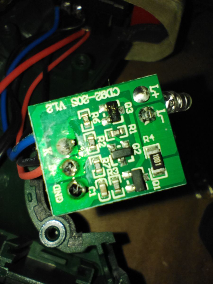

    Witam wszystkich.
    Zakupiłem sobie jakiś czas temu wkrętarkę Parkside PBSA 20-Li I9.
    Używana normalnie do wkręcania, co najwyżej raz czy dwa razy wierciłem w drewnie.
    Na początek informuję, że sprawdzałem na trzech różnych bateriach.
    No i wczoraj nastała taka sytuacja: wkręcam konfirmat i nagle stop — nie działa. Próbuję kręcić i nic.
    Jak wciskam przycisk, to coś tam klika w środku, ale na tym się kończy.
    Wkrętarka ma również diodę — w większości przypadków z internetu dioda świeci, ale silnik nie kręci.
    U mnie silnik nie kręci, dioda nie świeci.

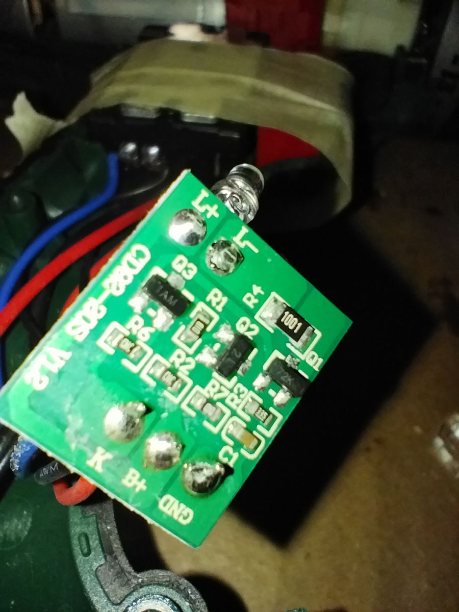

    W sumie to się na tym nie znam, aczkolwiek ChatGPT wypluł, że przyjarał się MOSFET Q3. I że jest to AO3400A, N-MOSFET 30 V, SOT-23.
    Prawdę mówiąc, nie wiem, czy tak wygląda spalony MOSFET, bo jak przejechałem po nim palcem, to ujrzałem grawer. Zdjęcia poniżej.
    Zamówiłem takowy MOSFET, ale chciałbym zapytać raczej kogoś, kto się zna, bo GPT uwielbia zmyślać.
    Czy to może być przyczyną niedziałającej wkrętarki? Czy wymiana MOSFET-a może coś dać? Szkoda mi kupować nową, skoro ją dopiero kupiłem.
    Zbliżenie na płytkę PCB wkrętarki z oznaczonym mosfetem Q3 i innymi elementami
    Zbliżenie na uszkodzoną płytkę PCB z oznaczeniami Q3, R1 i GND oraz nadpalony tranzystor
    AI: Czy oprócz MOSFET-a Q3 sprawdzałeś może inne elementy elektroniki w wkrętarce, np. bezpieczniki, luty, ścieżki albo inne tranzystory? Może coś jeszcze wygląda podejrzanie albo jest uszkodzone?
    Tylko to wygląda podejrzanie.
    AI: Czy próbowałeś zmierzyć ten MOSFET Q3 miernikiem (np. test diody, sprawdzenie zwarcia między nóżkami), albo czy widać na nim jakieś ślady spalenia, przebarwienia czy pęknięcia?
    Nic nie zwiera w trybie diody na żadnym pinie. Na innych jest opór, na tym nie ma.

  • #3 21754771
    wojciechratuszynski
    Poziom 3  
    Posty: 8
    >>21749736
    To jednak nie to. To płytka od LED-a, widocznie dostała "za dużego prądu" i padła.
    Przyczyna musiała być gdzieś wcześniej - spust. MOSFET we włączniku nie reagował na nacisk, nie dostawał w ogóle napięcia.
    Prąd z baterii jest, silnik działa - sprawdziłem dla pewności.
    Finalnie się wkurzyłem i rozwaliłem ten spust, bo nie da się tego w cywilizowany sposób rozebrać.

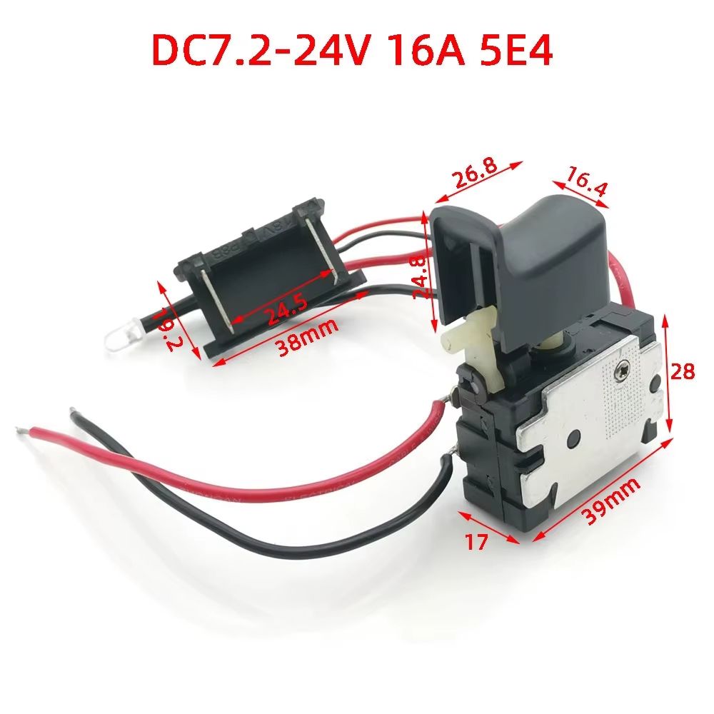

    Oryginału nie idzie znaleźć, znalazłem jakiś zamiennik i zamówiłem 2 szt. (po prawdzie 16 A a nie 20 A, ale ktoś w opinii napisał, że zastosował to w szlifierce Parkside i działa).
    Czarny przełącznik spustowy z kablami i opisem technicznym z AliExpress
    Sprawdzę, czy będzie pasować - podmienię sobie tylko plastikowy przycisk.
    Jedyne, co - wymiar 12 mm, a ja mam 17 mm, więc najwyżej klina wstawię, jak będzie luz.
    Jak zadziała, to dam znać, czy warto kupić na wymianę, gdyby ktoś jeszcze miał taki problem.
    Następnym razem będę trochę mądrzejszy i oddam na gwarancję. Tym razem to się trochę zdenerwowałem i rozebrałem to od razu, bo padła mi w samym środku wkręcania.
    Edit: może być jeszcze tak, że to wcale nie jest 20 A w tej wkrętarce, bo nawet chinole nie mają takich switchy, albo Parkside robi specjalnie pod siebie 20 A.
    Dokładne oznaczenia na switchu:
    FA8-16/1B 7.2-24 V d.c. 5-20 A 5E4
    Tutaj link do najbardziej zbliżonego: https://pl.aliexpress.com/item/1005005506544992.html
    W każdym przypadku z AliExpress jest 16 A i jedna nóżka inaczej wyprowadzona.

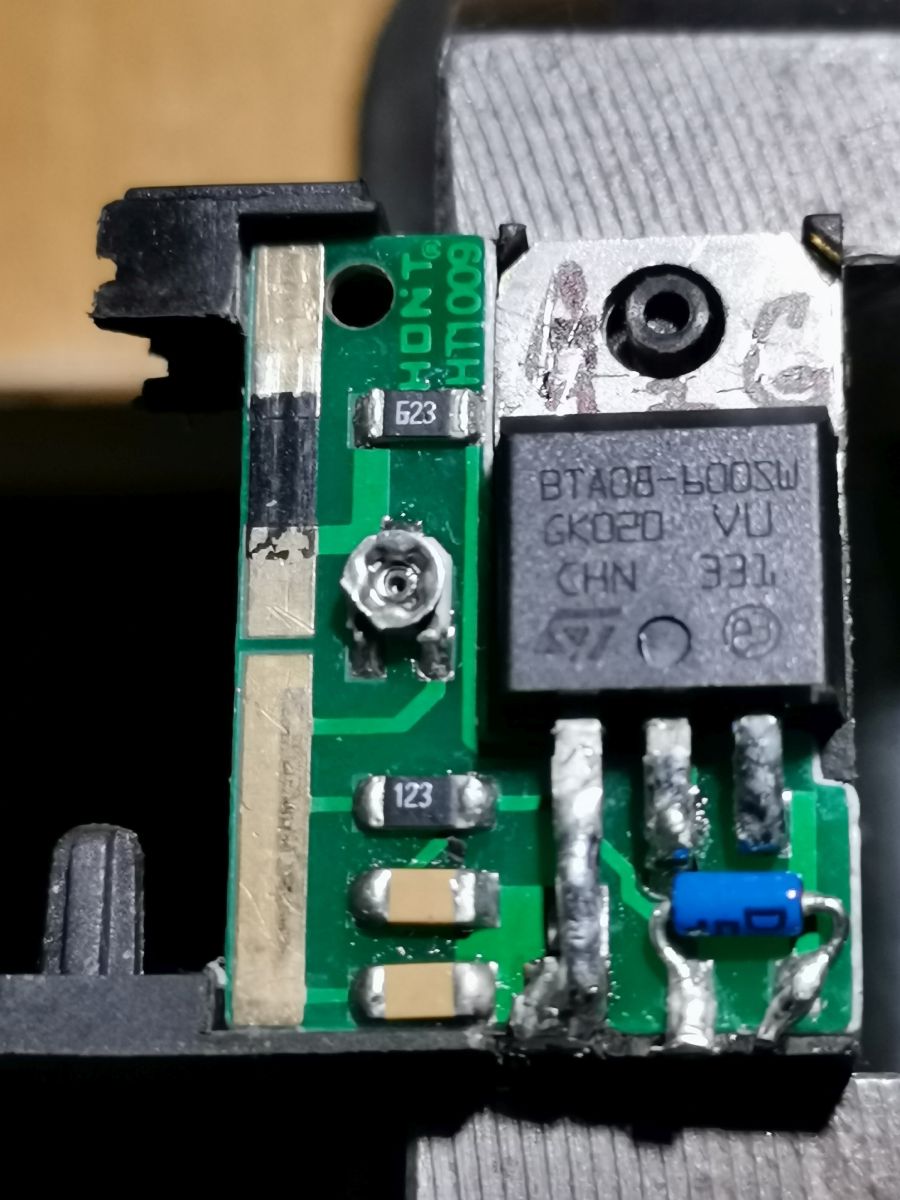

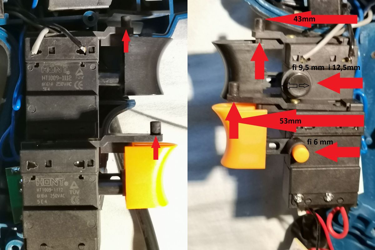

    Ważne są nie tylko ogólne wymiary, ale i inne, załączam zdjęcie włącznika z innej wkrętarki, w którym udało mi się wymienić triaka na BTA przy odrobinie uwagi i działa:
    Zbliżenie na dwa różne włączniki wkrętarki z zaznaczonymi wymiarami i przyciskami Moduł elektroniczny z wymienionym triakiem BTA08 na płytce drukowanej
    Kluczowym w zasadzie była odległość tego bolca do zmiany kierunku obrotów od brzegu korpusu włącznika czyli wymiar 43 lub 53mm, który skutecznie uniemożliwia zastosowanie innego zamiennika przy podobnych gabarytach...
    A tu masz schemat jaki adaptowałem:

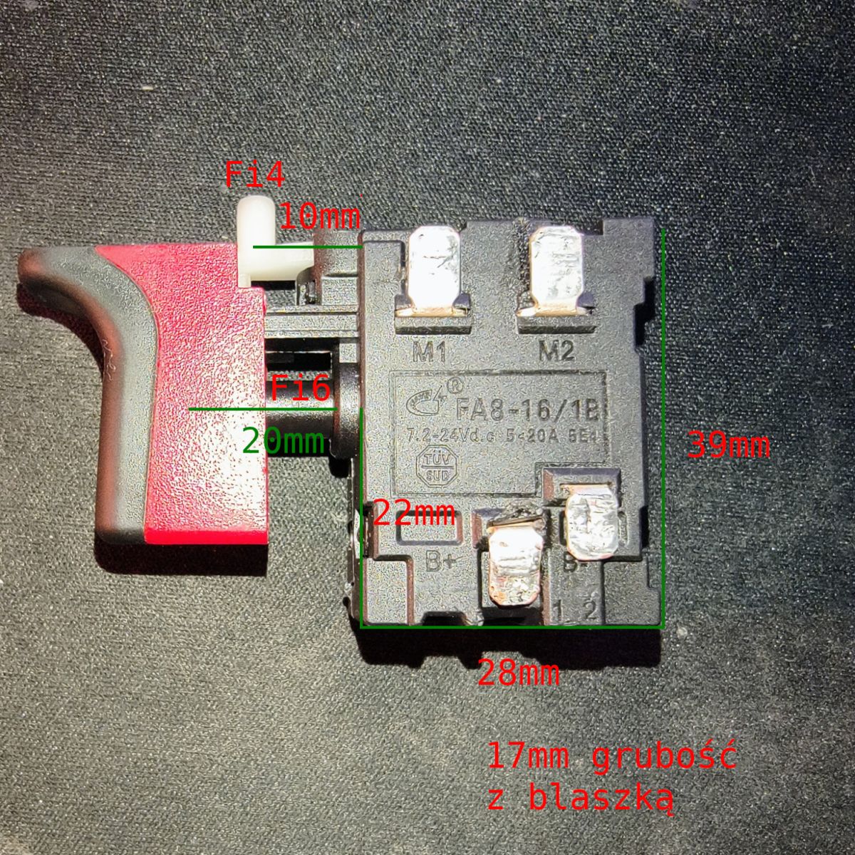

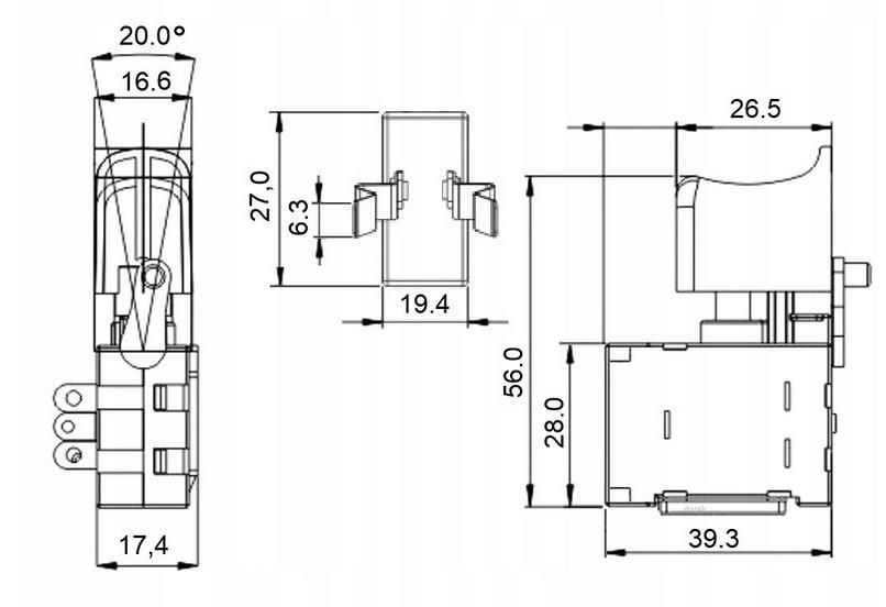

    Zwymiaruj swój włącznik i podaj jak nie wyrzuciłeś a może coś w moich śmieciach się znajdzie.... Może na tym z ALI podaj swoje wymiary innym kolorem:
    Przełącznik elektryczny z oznaczonymi wymiarami w milimetrach
    Podaj mi też ten wymiar od 17mm do białego bolca zmiany kierunku obrotów, ale do jego krawędzi a nie do jego środka?
  • #7 21754787
    wojciechratuszynski
    Poziom 3  
    Posty: 8
    Przycisk FA8-16/1B z opisanymi wymiarami w milimetrach na tle materiału
    Do środka białego bolca 38 mm. Ale jak odejmiesz 2 mm (promień), to do boku walca masz 36 mm
    Analogicznie z przyciskiem: 22 mm - 3 mm = 19 mm. Tego grubszego obramowania nie liczę, bo i tak przycisk z nim nie koliduje.
    Reszta wymiarów dokładnie tak, jak zaznaczyłem: od - do, co do mm. Jedyne, co uciekło, to u góry po prawej, ale obraz jest zniekształcony.

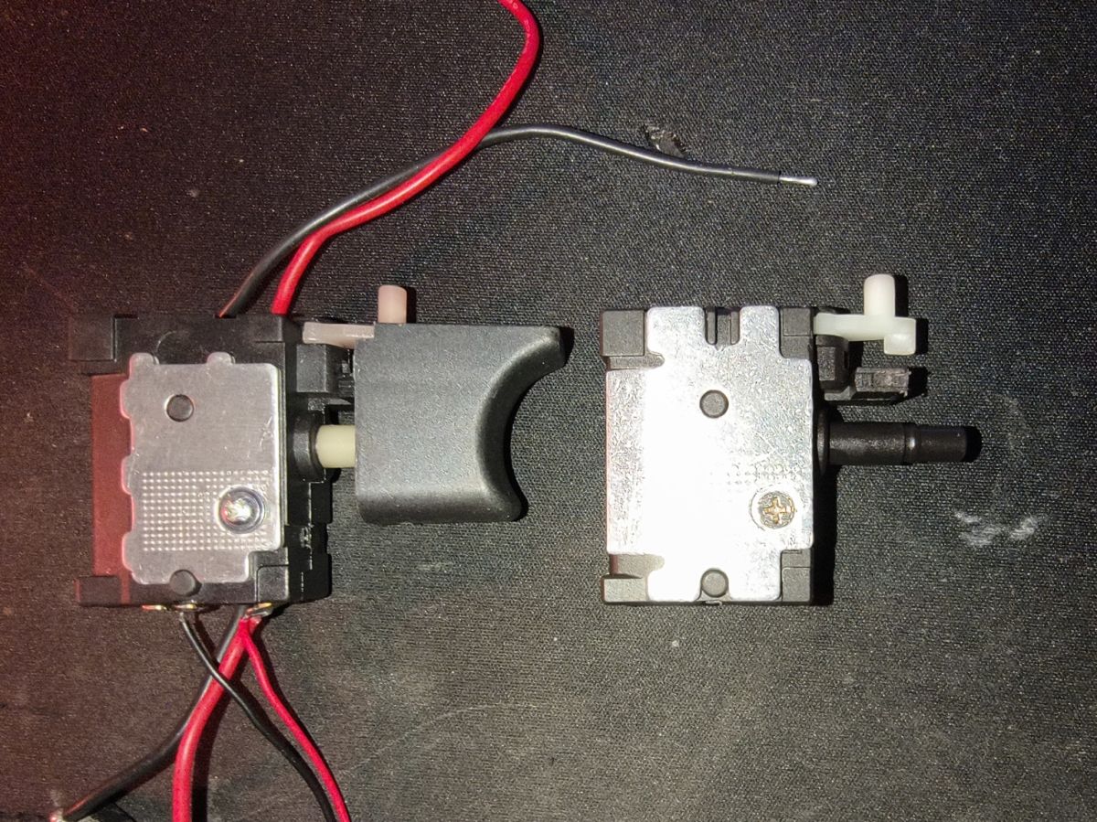

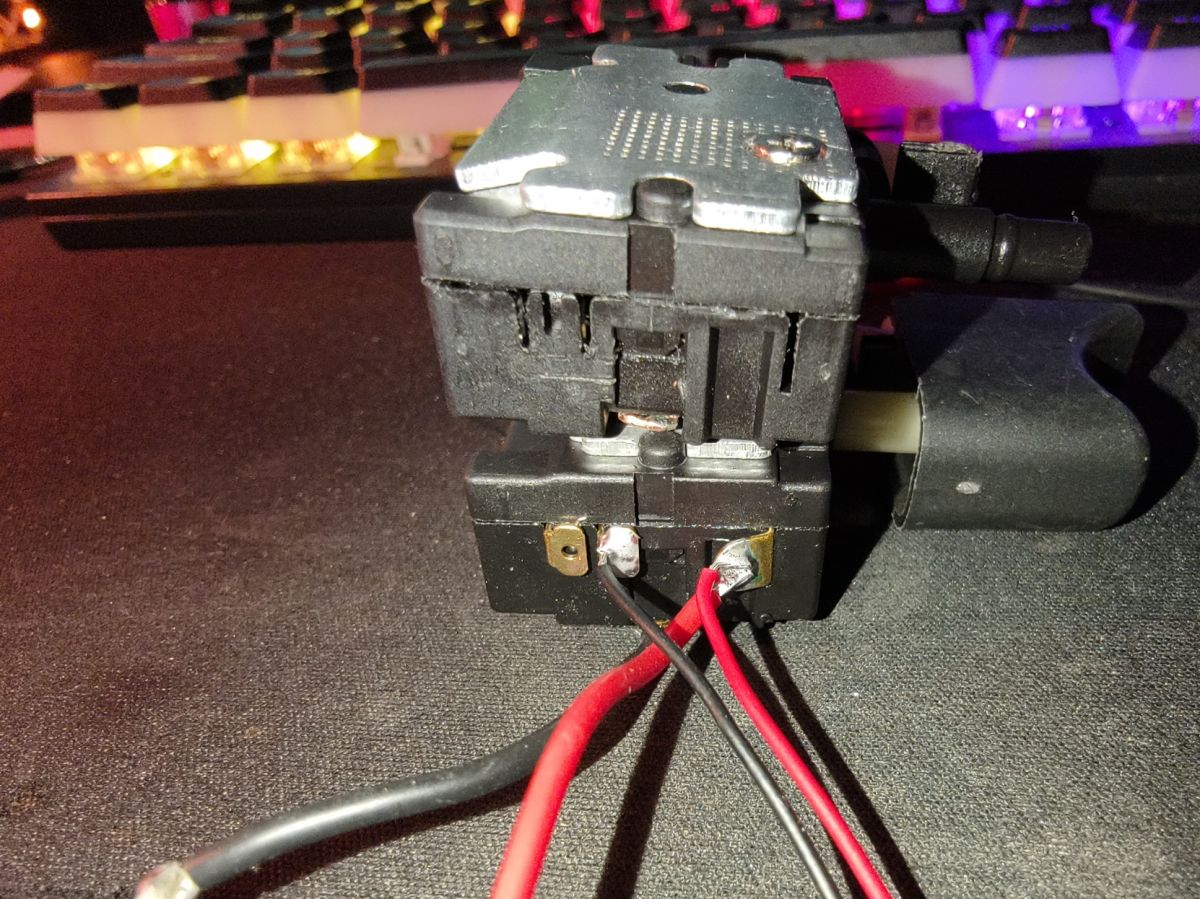

    Hah, finalnie zamówiłem chinola i te, które zaproponowałeś.

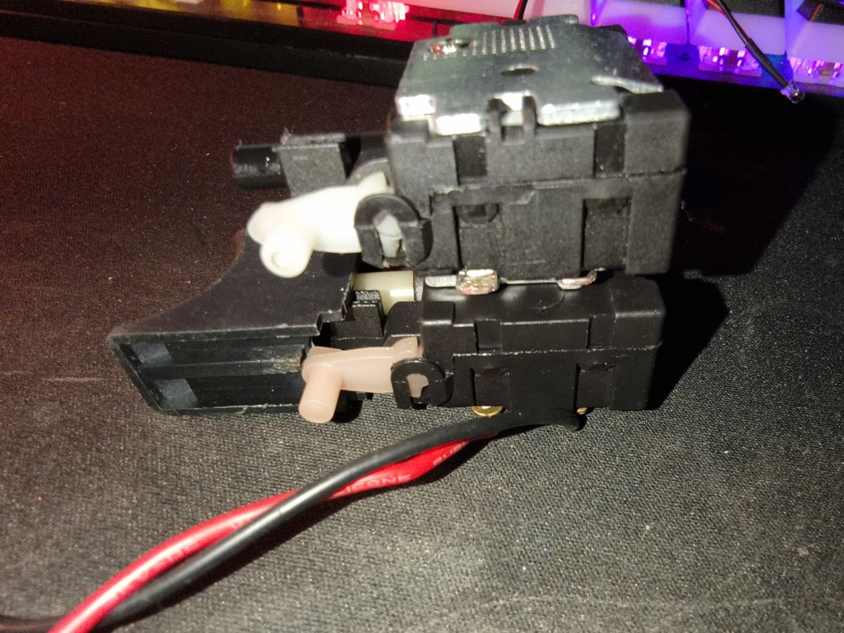

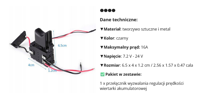

    Chinol przyszedł pierwszy — okazało się, że wymiary w opisie były błędne (tak, Allegro ma opcję skopiowania opisu od innych, jeśli kod produktu jest ten sam).
    To jest dokładnie to samo, co podesłałeś. Nawet plastik z Parkside wszedł na miejsce.
    Wkrętarka działa. Mam drugi switch w zapasie :D
    Pewnie i tak będę musiał kupić coś lepszego, ale póki co dopiero zaczynam przygodę z meblarką i potrzebuję cokolwiek.

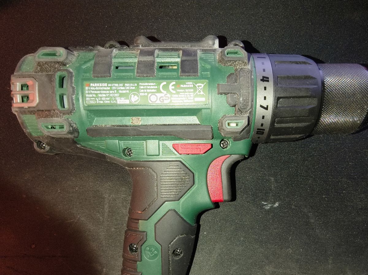

    Wkrętarka Parkside z widoczną etykietą modelu i uchwytem
    Zbliżenie na podwójny włącznik z przewodami i elementami z tworzywa sztucznego
    Zbliżenie na plastikowy włącznik z przewodami czerwonymi i czarnymi, leżący na ciemnym tle.
    Dwa wyłączniki z wkrętarki z widocznymi kablami i metalowymi osłonami
    Temat można uznać za rozwiązany, choć są trzy rzeczy.
    1. Przekręcić blaszkę — może to radiator, nie wiem.
    2. Coś skrzeczy, jakby silnik źle osiadł i ocierał. Albo przekładnia sucha.
    3. Pewnie dałem dupy, bo zakładam, że to MOSFET w switchu padł, a ja to po prostu rozwaliłem.
