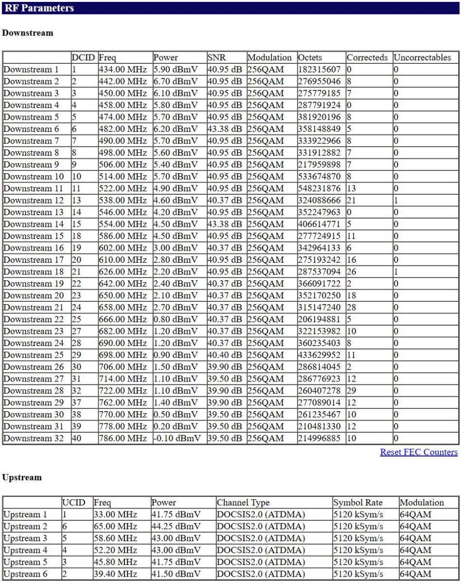

    Ze starego modemu ściągnęłam wartości. Wyglądały one tak:
    Tabela parametrów RF modemu z danymi kanałów Downstream i Upstream
    Dla mnie parametry sygnału na DS i US są OK., trochę błędów widać na DL, więc sieć może być trochę nieszczelna albo coś z jakimś urządzeniem. Ale te błędy to detale, które nie powinny być dla ciebie w ogóle zauważalne na starym modemie.

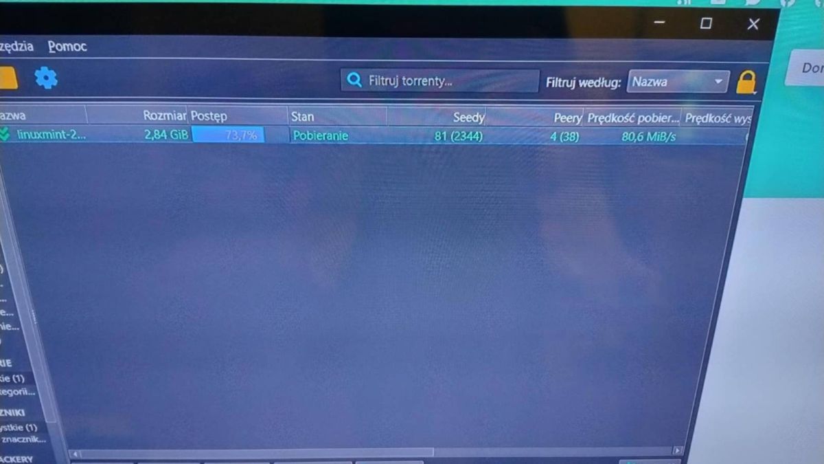

    @erbit i @k_pec, aby nie być gołosłowną. Zdjęcie z przedwczoraj.
    Ekran komputera z klientem torrent pobierającym Linux Mint z prędkością 80,6 MiB/s
    Tak jak wspominałam poprzednio, dzisiaj przychodzi człowiek z kablówki mierzyć instalację.
    Jednak transfer przez torrent kłóci mi się z uszkodzeniem instalacji.
    Zobaczymy.
    Katarzyna

    Ja tam na screenie widzę : 80,6 MiB/s (to "i" też jest ważne)
    Kama1948 napisał:
    ściąganie ISO Linux Mint przez torrent szło maksymalnie 800 Mb/s.
    A nie to co napisałaś...
    Zobaczymy co powie serwis.
