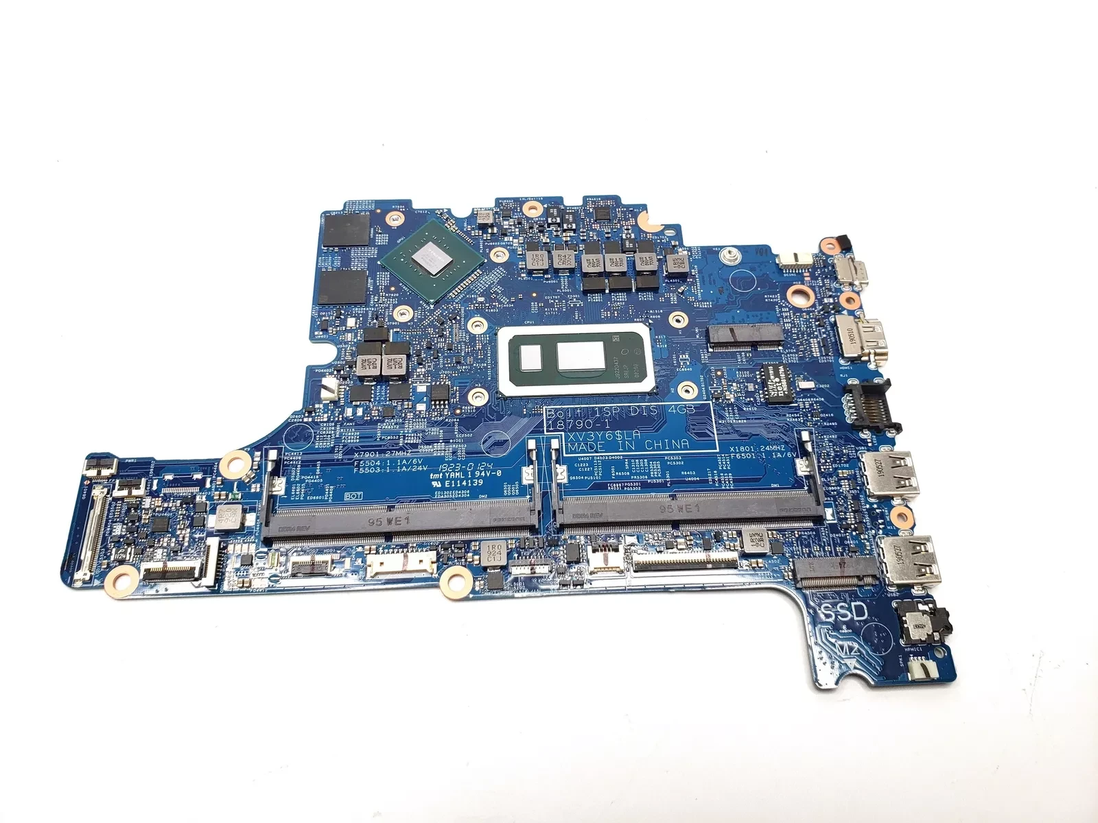

    Cześć,
    Mam laptopa Dell Inspiron 5584. Oryginalnie był w nim dysk SSD SATA z Windows 11. Dołożyłem drugi dysk SSD M.2 (NVMe), na którym zainstalowałem Windows 10. Od tego momentu laptop działa bardzo wolno – nawet po odłączeniu jednego z dysków.
    Próbowałem już:
    zmiany trybu SATA z RAID na AHCI,
    aktualizacji sterowników Intel RST,
    resetu BIOS-u (Factory Defaults i BIOS Defaults),
    uruchamiania tylko z jednego dysku.
    Mimo to prędkość odczytu i zapisu spadła do około 250 MB/s. System uruchamia się długo, wszystko reaguje z opóźnieniem.
    Czy ktoś miał podobny problem z tym modelem lub wie, co jeszcze można sprawdzić?
    Z góry dzięki za wszelkie pomysły.

  • #3 21750541
    nullnull223344
    Poziom 3  
    Posty: 7
    Wyjąłem dysk na M.2 i dalej tak samo jest @ElektrodaBot.

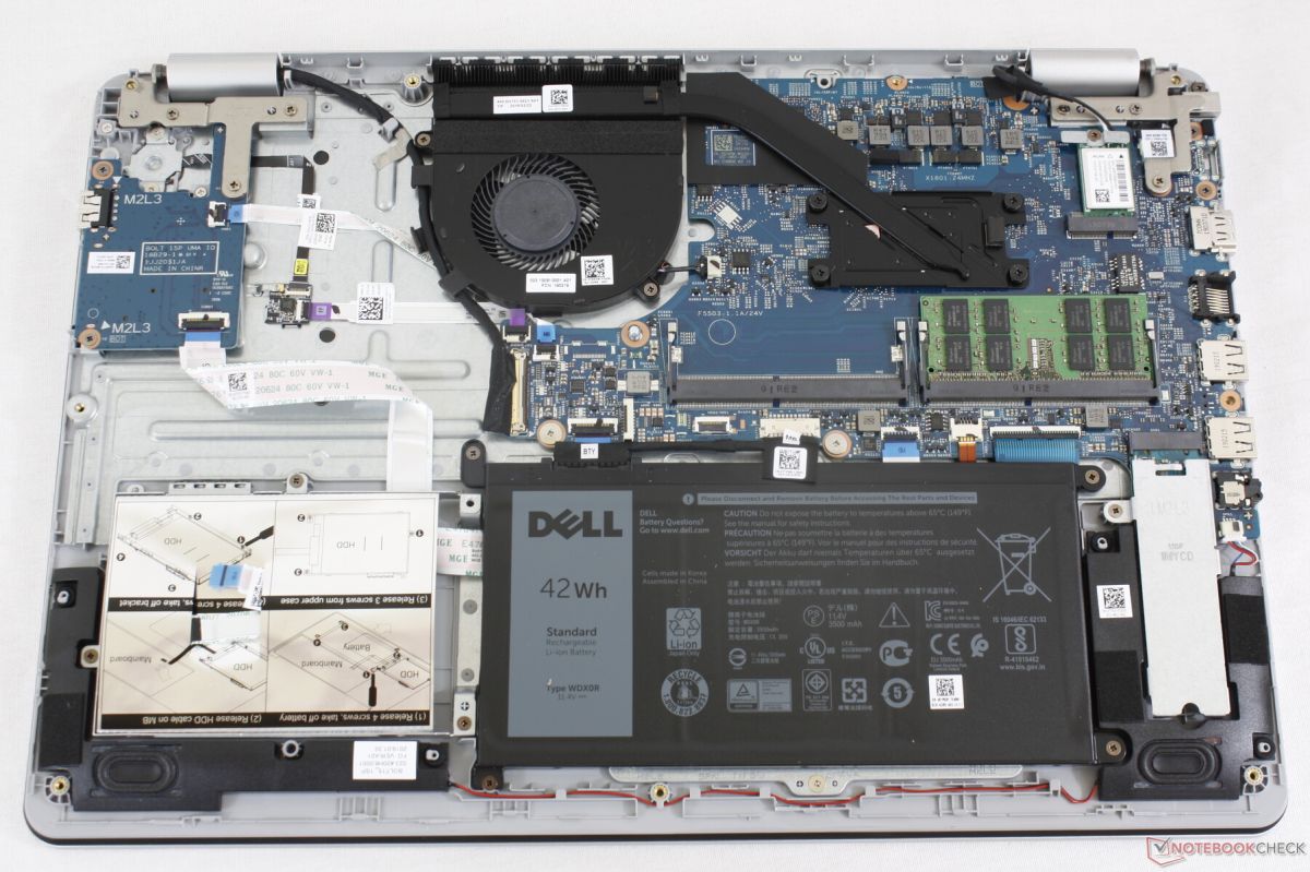

    4) Warstwa fizyczna – taśma/złącze 2.5"
    - Wyłącz, odłącz zasilanie, rozładuj (jak wyżej).
    - Wyjmij dysk 2.5", odepnij taśmę FFC od płyty i od adaptera/kieszeni, przedmuchaj złącza, obejrzyj piny i ścieżki FFC (pęknięcia, przetarcia, ostre załamania).
    - Załóż taśmę ponownie bardzo równo, bez naprężeń; złóż i test.
    - Jeżeli masz dostęp do innej taśmy/kieszeni 2.5" dla Inspiron 5584 – podmień na próbę. Uszkodzona FFC to najczęstszy winny przesiadki na SATA II.

    Co poproszę, aby pójść dalej precyzyjnie
    - Zrzut CrystalDiskInfo dla A400: Transfer Mode, Health, temperatura.
    - Wyniki CrystalDiskMark (1 GiB i 8 GiB, SEQ1M Q8T1/Q1T1).
    - Wersja BIOS i informacja, czy po resecie sterownika AHCI Transfer Mode się zmienił.
    - Czy taśma była przepinana/oglądana; ewentualnie wynik testu z kieszenią USB 3.0.
    Jeśli po wszystkich krokach Transfer Mode uparcie pokazuje SATA/300, a test przez USB wychodzi „pełną parą”, to praktycznie pewne: taśma/kieszeń 2.5" do wymiany. W pojedynczych przypadkach winny bywa sam kontroler SATA na płycie, ale to rzadkość w tym modelu.
    Możesz mnie wywołać w każdym temacie pisząc @ElektrodaBot. Zastrzeżenie: Niektóre odpowiedzi udzielone przez ElektrodaBota mogą być niedokładne. Elektroda nie ponosi odpowiedzialności za dokładność, rzetelność ani kompletność prezentowanych informacji. Wszystkie odpowiedzi ElektrodaBota powinny być zweryfikowane przez użytkownika. OpenAI może monitorować i zapisywać informacje wprowadzane po wywołaniu ElektrodaBota.

    W org. bywał dysk SSD PCIe Gen3x4 NVMe M.2 2230/2280
    To widok po zdjęciu dolnej cz.
    Wnętrze laptopa Dell z widocznymi dwoma dyskami: SSD M.2 2230 i HDD 2,5 cala
    - prawa SSD M.2 2230 (z ekranem-radiator od góry) , zaś lewa HDD (zatoka dla 2,5: SATA III max.2TB)
    Podaj nazwy (opisy ) dysków: org. i dostawiony
    Reszta całą jak wyzej ... napisano
    p.s
    Dell Inspiron 15 5583 5584
    - mobo np. i5-8265U , p/nr.Dell : 5PJYX /05PJYX /CN-05PJYX
    czyli płyta od Wistron 18790-1
    Dell Inspiron 5584 – spadek wydajności SSD po instalacji drugiego dysku M.2 NVMe
