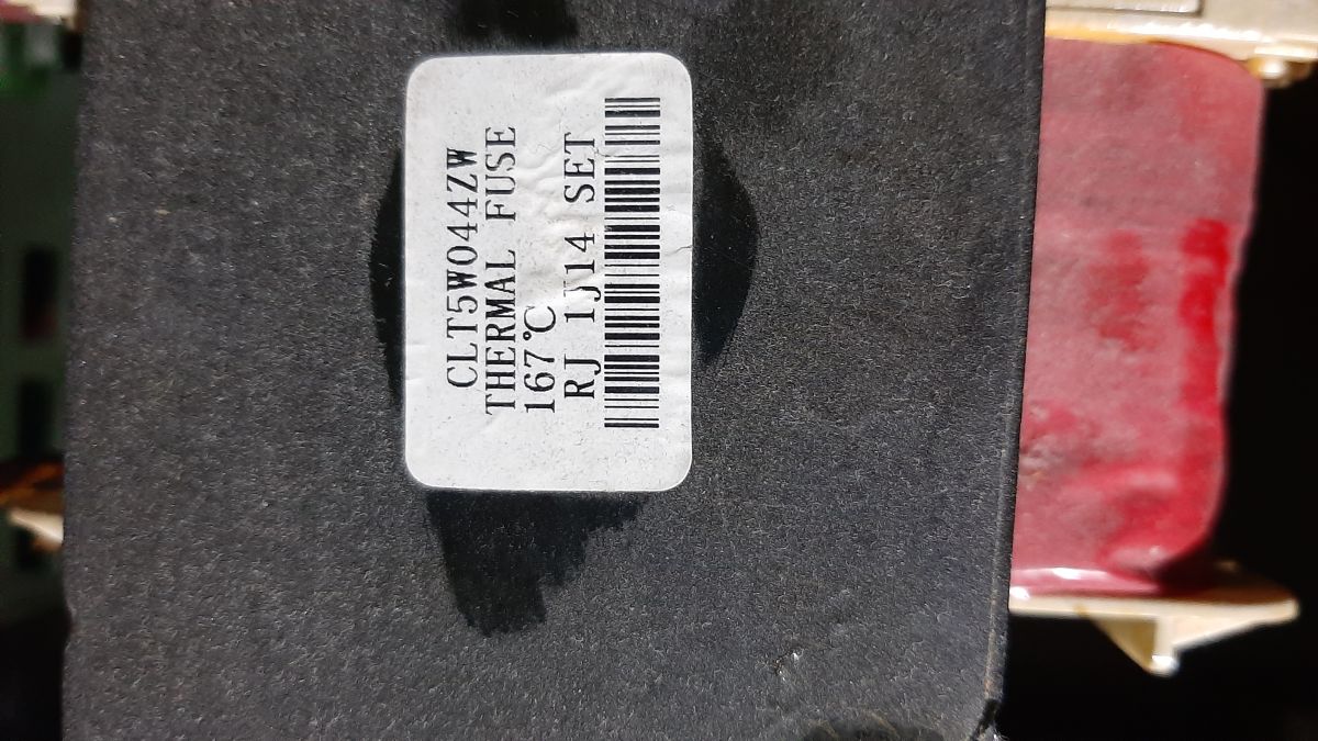

    Można wtrącić?
    Autorze - czy masz może taką naklejkę na transformatorze?
    Etykieta bezpiecznika termicznego CLT5W044ZW 167°C na czarnej obudowie transformatora
    Może masz też bezpiecznik termiczny i jest on spalony. Komunikat OL miernika wskazuje, że jest przerwa w obwodzie.
    Zdjęcie tabliczki pochodzi z transformatora HK AVR365/230.
    #9 21752298
    Przemcio
    Posty: 2403
    Pomógł: 194
    Ocena: 255
    juan cabrillo napisał:
    Można wtrącić?
    W samą porę!
    Bezpiecznik F901 w obwodzie transformatora spowodował, że nie liczyłem już w nim na bezpiecznik termiczny. :)
    Mniejszy transformator CLT51025ZE od Stand-By w obwodzie bezpiecznika nie ma czyli, na 100% ma bezpiecznik termiczny wewnątrz.
    Kolego fish82 będzie troszkę precyzyjnej pracy przy dużym elemencie!
    fish82 napisał:
    Natomiast po podłączeniu w to złącze żarówki 60 W świeci się ona dopiero po załączeniu amplitunera przyciskiem z przodu.
    Dobry pomysł na sprawdzenie tego obwodu.

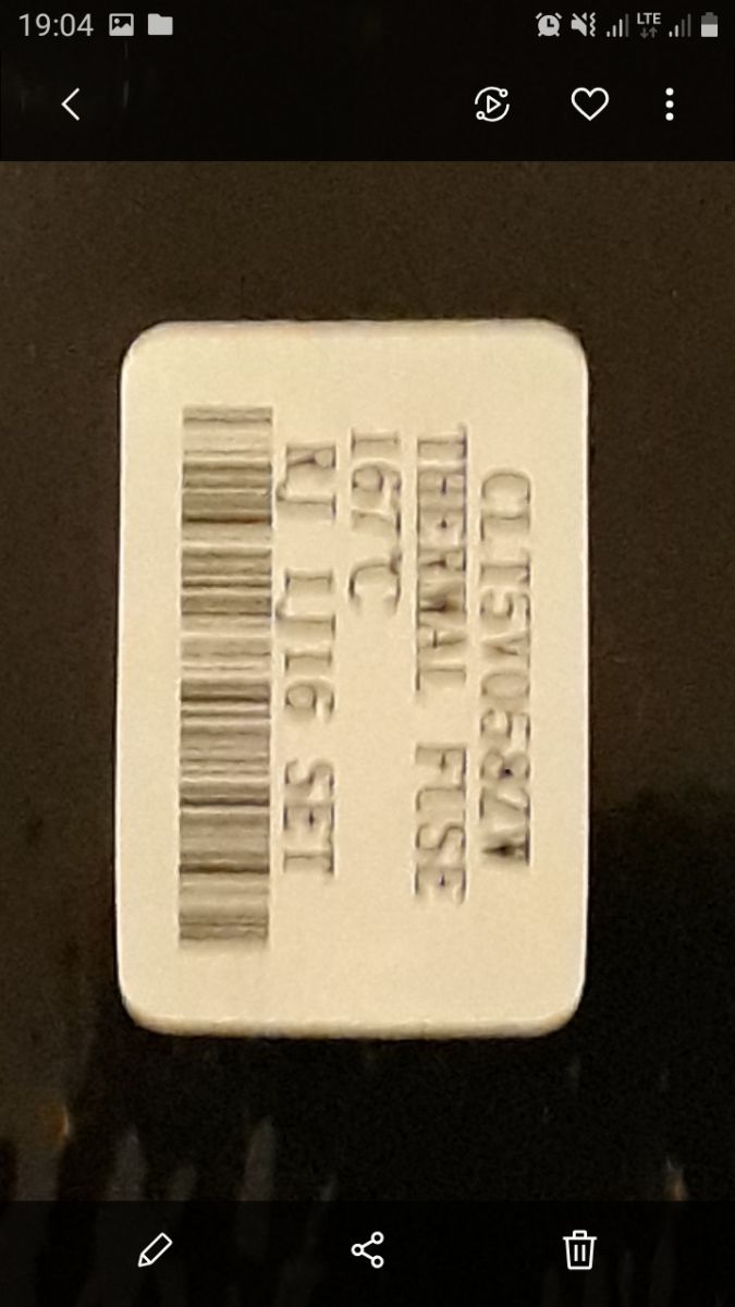

    Mam taką nalepkę na tym trafo.
    Nalepka z bezpiecznikiem termicznym 167°C na powierzchni transformatora

    No to masz wbudowany bezpiecznik termiczny i wszystko wskazuje na to, że szlag go trafił. A najgorsze jest to, że jego naprawa (bądź nawet próba jego ominięcia) może być w domowych warunkach niemożliwa. W moim 365 kable zasilające uzwojenie pierwotne wchodzą bezpośrednio pod wszystkie uzwojenia, bez możliwości na nich operacji, tak, jak miałem kiedyś w innym transformatorze od Harmana. :-( https://www.elektroda.pl/rtvforum/topic4007867.html .

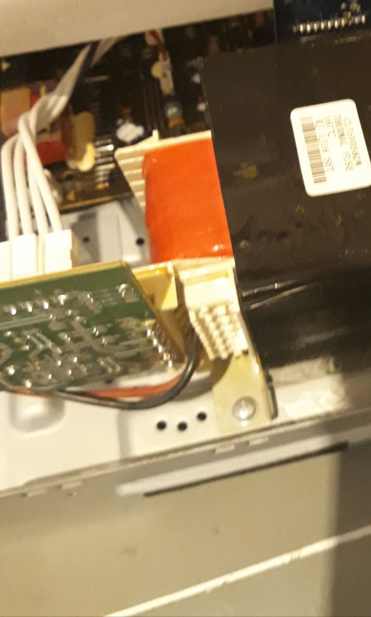

  • #14 21752559
    fish82
    Poziom 4  
    Posty: 254
    Ocena: 3
    W tym moim transformatorze kable zasilające wchodzą pod wszystkie uzwojenia, tak jak kolega Juan miał z jednym transformatorem. Czyli chyba będzie lipa, choć początkowo się ucieszyłem i pojawiła się nadzieja.

    #15 21752645
    Przemcio
    Posty: 2403
    Pomógł: 194
    Ocena: 255
    Dlaczego?
    Uszkodzenie zlokalizowane, Kolega @juan cabrillo wyjaśnił o co chodzi a teraz...
    Dwie opcje:
    1 - Próba uzyskania oryginału z Harman Kardon - ale to słabe, bo ostatnio Ktoś chciał wyświetlacz do sprzętu tej firmy i tam dopiero była lipa!
    2 - Zlecenie przewinięcia, lub zlecenie wyprodukowania odpowiednika firmie zajmującej się tym zawodowo.
    Samemu przewijać, to chyba słaby pomysł, bo rdzeń jest raczej spawany żeby nie brzęczał, ale da się, tylko łatwo drut nawojowy uszkodzić. W każdym razie nie polecam tej opcji.
    I uszy do góry! Będą koszty, ale to bardziej naprawialne niż jakieś poważniejsza usterka elektroniki.
    Teraz tylko jeszcze trzeba się zastanowić dlaczego ten bezpiecznik termiczny się uszkodził, jeżeli F901 ma 6,3 A.
