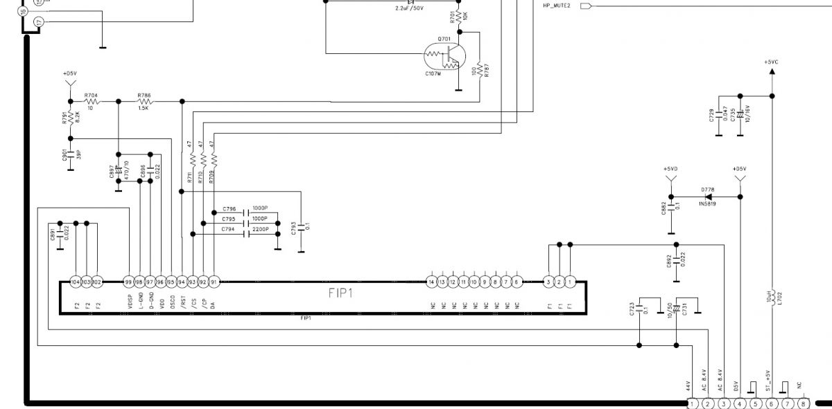

    Witam, może ktoś spotkał się z takim problemem. Szukam schematu, a może ktoś to już przerabiał.
    Amplituner niby działa wszystko, włącza się, ale na wyświetlaczu nie wyświetla się nic!
    Nie widać wzrokowo żadnych uszkodzeń, bez schematu ciężko coś ustalić.

    Witam, spójrz na temat: https://www.elektroda.pl/rtvforum/topic3843219.html
    Może sekcja sterowania i zasilania wyświetlacza w Twoim wzmacniaczu jest podobna i w takim razie zacząłbym od sprawdzenia zasilania wyświetlacza. Jeden z Kolegów w poście, który Ci wysłałem, pisze, że wyświetlacz ma swój reset zewnętrzny, więc należałoby sprawdzić, jaki stan jest na tym wejściu wyświetlacza (zakładając, że są one podobne).

    Niestety, to jest całkiem inny schemat, to udało mi się ściągnąć.
    Mój wyświetlacz jest całkowicie ciemny. Zmierzyłem napięcie doprowadzające 44 V na pinie / mam koło 40 V/. Nie bardzo wiem, co powoduje obniżenie napięcia o 4 V. Cały czas brakuje mi schematu.

    Czy masz napięcie na żarzeniu lampy wyświetlacz? są to po dwie zewnętrzne nogi wyświetlacza. Mierzone względem masy powinny pokazać podobne napięcie ok -20V . Między sobą powinno być ok 3V ( stałego lub zmiennego !!!! )
    Pomierz i napisz co masz

    Ale sprawdzałeś, co ci chłopaki sugerowali, czy czekasz na gotowca typu: "wymień to i tamto".
    Wyświetlacz wymaga napięcia żarzenia, wysokiego napięcia potrzebnego do zaświecenia segmentów wyświetlacza, magistrali sterującej (generator znaków ma już bodajże wbudowany), sygnału zegarowego i resetu.
    Tu fragment z AVR137, ale w 138 jest podobnie.
    Amplituner Harman Kardon AVR 138/230 - brak wyświetlania na wyświetlaczu
    Jeszcze jedno mi po głowie chodzi... wyświetlacz można wyłączyć z pilota przyciskiem DIM, choć po każdym ponownym załączeniu powinien świecić na full.
