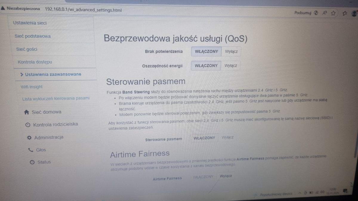

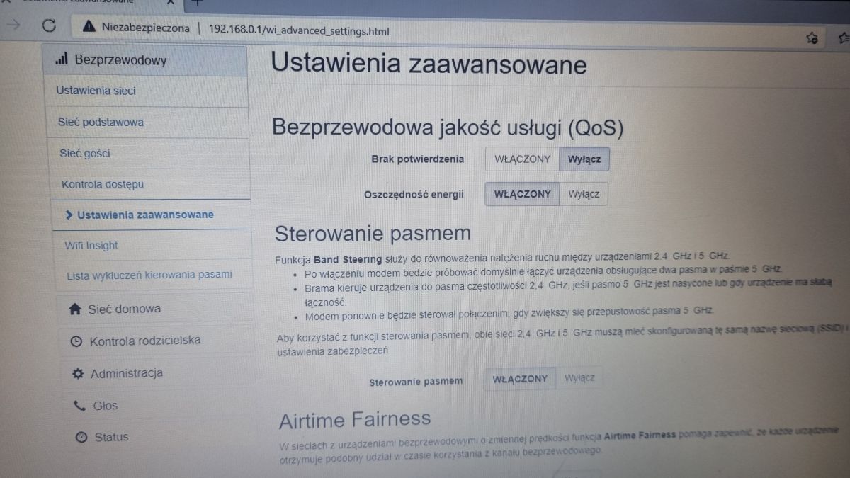

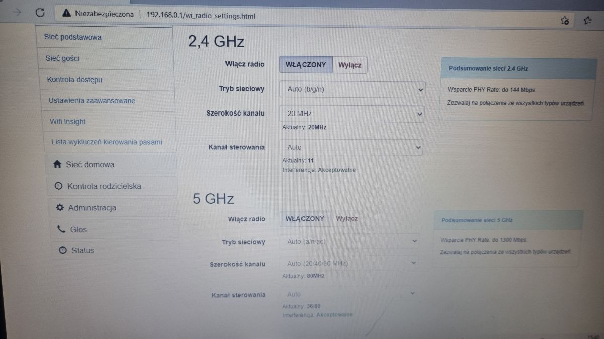

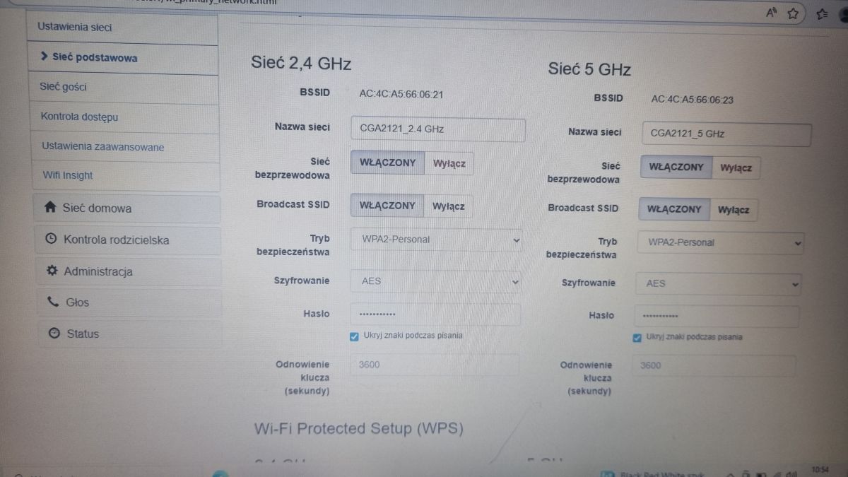

    Na stronie Vectra w ustawieniach mam ustawione na open - zaawansowane.
    Jesli chodzi o ustawienia na stronie to wyglądają one tak:
    Panel ustawień sieci Wi-Fi 2,4 GHz i 5 GHz w interfejsie routera Vectra
    Panel ustawień Wi-Fi routera z konfiguracją sieci 2,4 GHz i 5 GHz
    Ekran ustawień zaawansowanych sieci Wi-Fi w panelu administracyjnym Vectra

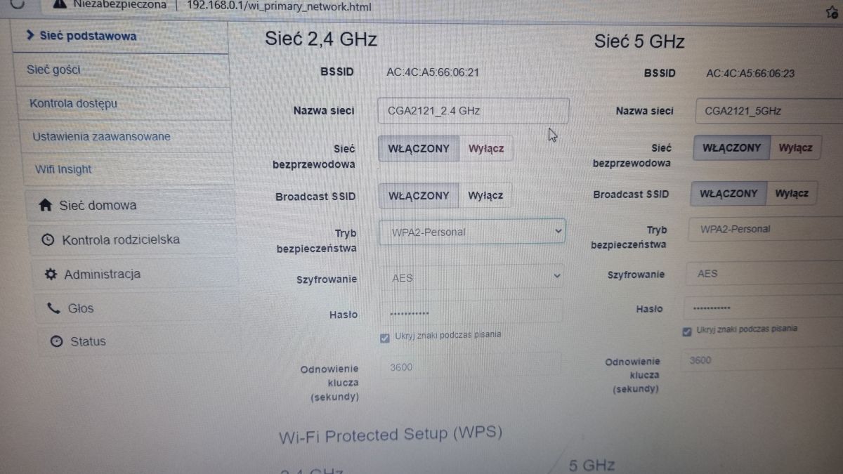

    Przecież na drugim screenie masz dwie nazwy SSID (obecnie takie same...), zmieniasz jedną nazwę np na końcówkę 2,4 a druga na 50,
    albo prościej : wifi2 i wifi5 ;-)
    i powinny być widoczne osobno,
    Wyłącz Bandsteering jak będzie problem
    Przetestuj ;-)

    Jak sie nie mylę to zmieniałem nazwy i nic to nie dało byla widoczna tylko 2.4Ghz.
    Tak samo chyba jak wylacze 2.4 to powinna byc widoczna tylko 5Ghz a tak nie jest wogole internetu nie ma i musze ponownie resetować modem aby powróciło do ustawień fabrycznych.

    Popatrz na screeny które wstawiłeś ;-)
    ostatni ...

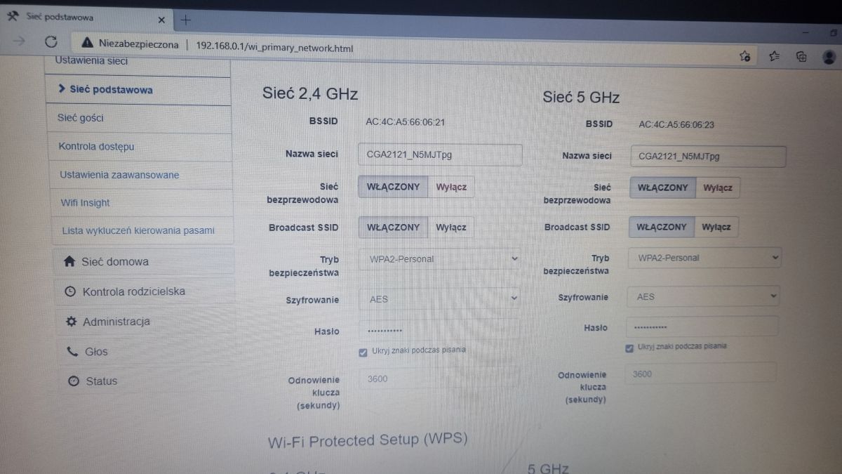

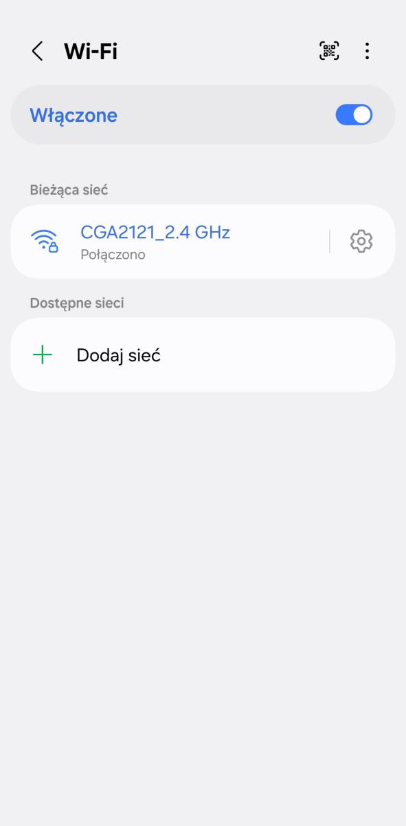

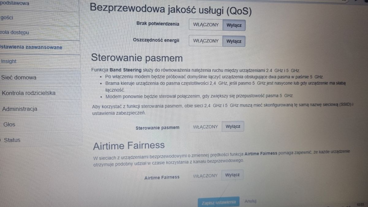

    Nazwa zmiany nic nie pomogła nadal widzi tylko 2.4GHz
    Panel ustawień routera pokazujący konfigurację sieci 2.4 GHz i 5 GHz
    Ekran ustawień Wi-Fi pokazujący połączenie z siecią CGA2121_2.4 GHz

    No to wyłącz sieć 2,4GHz i zobacz co się stanie.

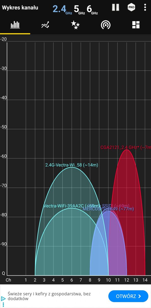

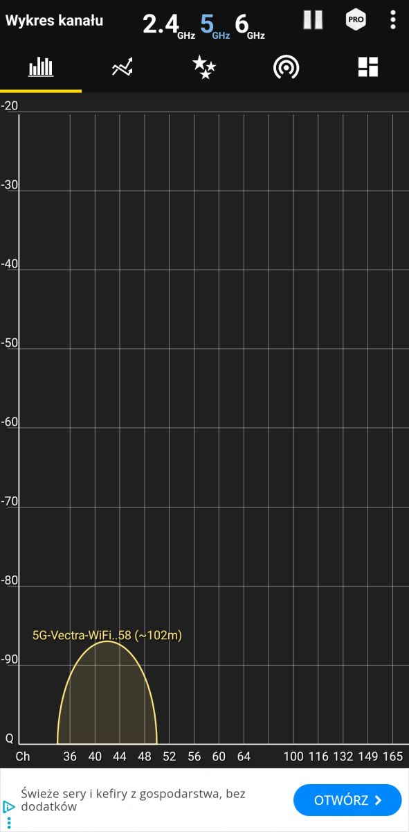

    Aplikacja Analizator wifi tez nie widzi sieci 5GHz tylko 2.4GHz
    Wykres sygnałów Wi-Fi w paśmie 2.4GHz, widoczne kilka sieci bez widocznych sieci 5GHzWykres kanału WiFi pokazujący tylko jedną sieć 5 GHz o słabym sygnale

    Użyj do testów innego urządzenia które też obsługuje oba zakresy 2,4 i 5.
    Jak nie pokaże - to router jest wadliwy,
    jak pokaże - to twoje pierwotne urządzenie jest wadliwe.

    Na żadnym urządzeniu które laczy sie na 5G nie wyszukuje sieci 5GHz a wcześniej na starym routerze byly widoczne obie sieci.

    Band steering i oszczędzanie na ostatnim screenie masz wyłączone?
  • #22 21751896
    sebaele22
    Poziom 30  
    Posty: 3487
    Pomógł: 2
    Ocena: 513
    Band Steering wyłączone oszczędzanie włączone.

    Wg mnie to na screenie jest: BS włączony, podobnie jak oszczędzanie...
    Wyłącz obie opcje.
    Wygląda że router od Vectra - mimo ustawień OK, nie uruchamia 5GHz
  • #24 21751964

    Czyli sprawdziłeś wszystko co mogłeś.
    Wygląda na problem z routerem,
    Reklamacja - ale tym razem sprawdzenie rozdzielenia sieci i działania obu zakresów przez technika i Ciebie.
