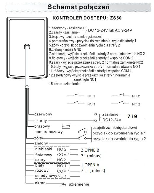

    Napęd bramy FAAC 740. Potrzebuję podłączyć klawiaturę VIDOS ZS50. Nie bardzo wiem jak — tak, żeby otwierać i zamykać bramę klawiaturą na PIN. Nic więcej, tylko otwieranie i zamykanie bramy. Z góry dziękuję

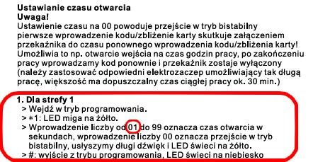

    Podłączasz klawiaturę w/g schematu z manuala pod zasilanie, przewody czarny i czerwony, następnie zaciski/przewody biały i różowy, bez zasilacza pokazanego w manualu klawiatury podłączasz pod Open A (1) i pod "-" minus (7) centrali sterującej napędu.
    Klawiaturę programujesz w/g opisu w manualu do niej ustawiając czas dla strefy 1 na 1 sek. szkoda że nie da się ustawić np. na 0.5 sek.
    Fragment instrukcji ustawiania czasu otwarcia strefy w klawiaturze

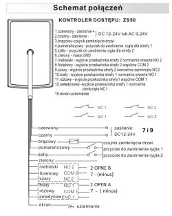

    1. OPEN A - całkowite otwarcie / zamknięcie
    2. OPEN B - otwarcie częściowe tzw funkcja furtki
    7 - wspólny dla 1 i 2
    Zasilanie 7 i 9.
    Czasy w ZS50 1 sekunda.
    Schemat połączeń kontrolera dostępu ZS50 z opisem przewodów i funkcji

    Podłączone zgodnie z instrukcjami Daro1003 i rokbok. Dziękuję
