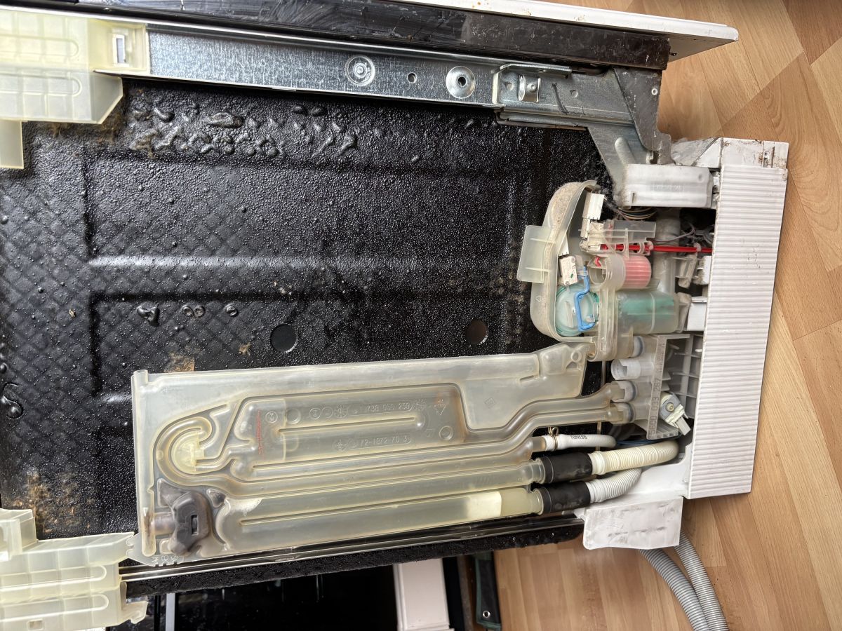

    Cześć!
    Mam starą zmywarkę Bosch SRI3015/11. Przestała pobierać wodę. Po włączeniu wypompowuje resztki; następnie program staje. Rozebrałem ją, przeczyściłem płaszcz wodny i zauważyłem, że zaczyna pobierać wodę i normalnie dokańczać cykl, gdy na chwilę odegnę niebieskie cięgło od hydrostatu. Wyszukiwanie doprowadziło mnie jedynie do rozwiązania polegającego na wymianie elektrozaworu po prawej stronie, pod płaszczem wodnym, którego w moim modelu nie posiadam.
    Pomożecie?

    Niestety ale uszkodziła się komora powietrzna hydrostatu. Jest nieszczelna. Czasem pomaga umycie i odkamienianie. Nowa część może być już trudna do zdobycia i raczej nie będzie tania

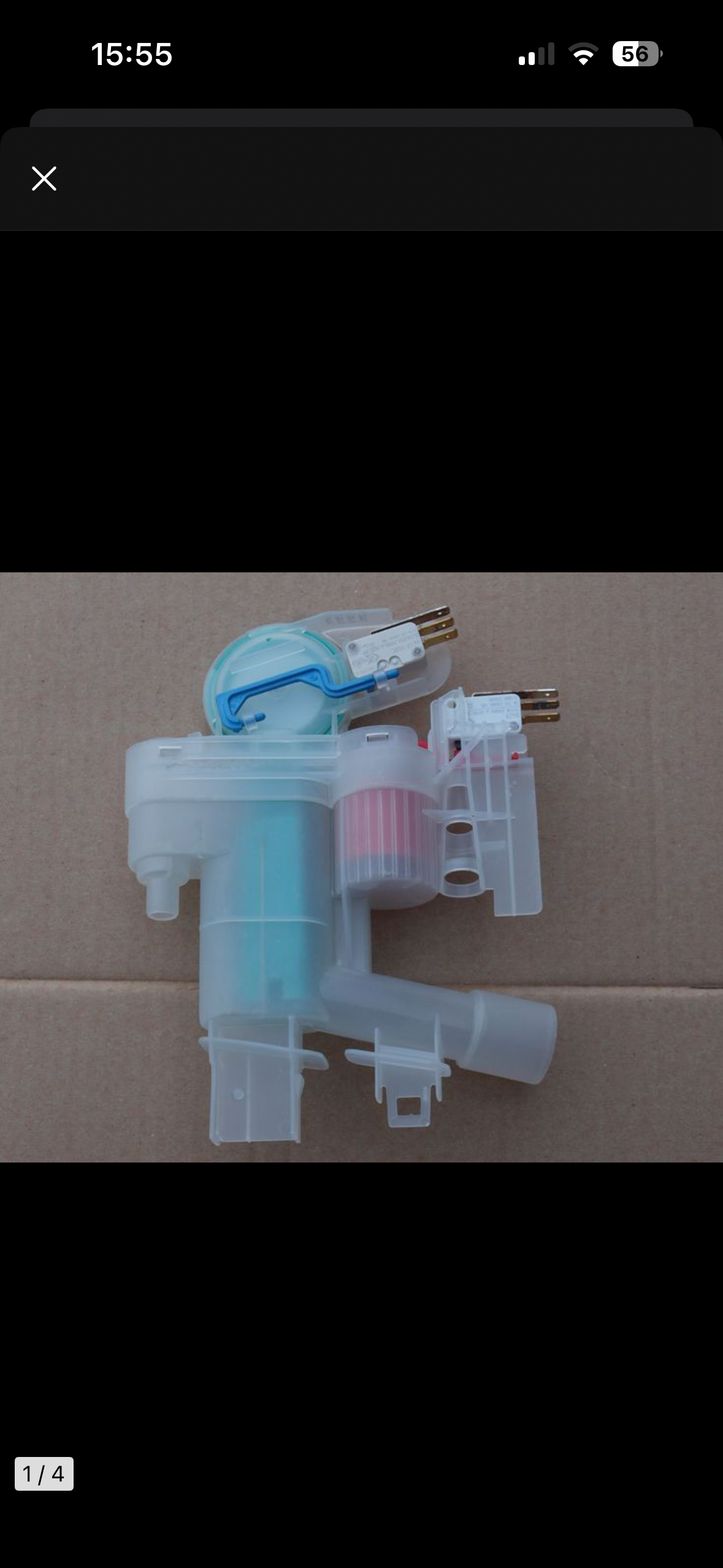

    Czyli teoretycznie, jeśli kupię za 50 zł tę część, to jest szansa, że staruszek zacznie działać? 😀

    Hej, jak byłem serwisantem to na wszystkie podobne okoliczności wymiana tego podzespołu przynosiła sukces. Mam nadzieję że i tak będzie u Ciebie. Pytanie, czy owa część jest fabrycznie nowa czy badziew z demontażu?

    Badziew z demontażu. Zaryzykuję i dam znać, czy pomogło ;)

    Udało się, hula aż miło! Jeszcze raz dziękuję za pomoc, dobry człowieku.
