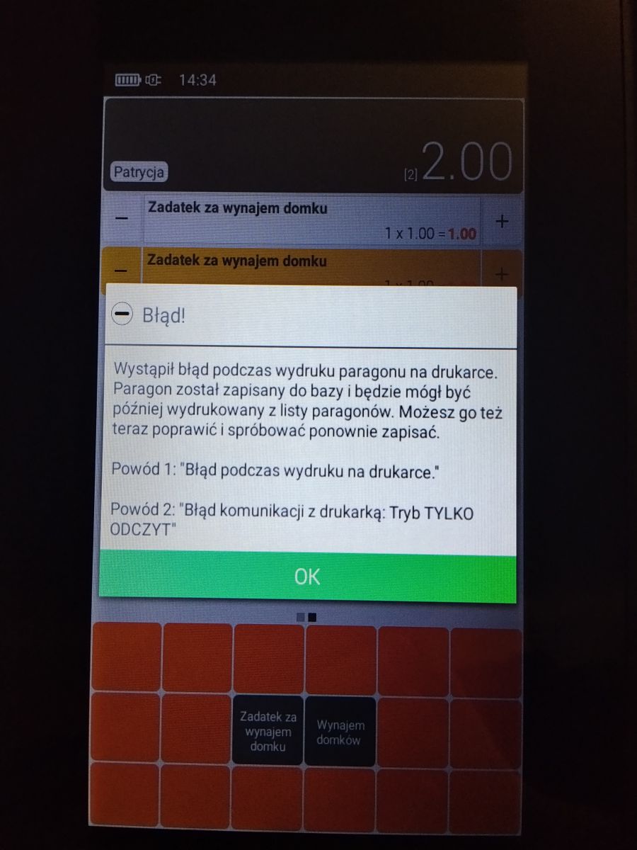

    Proszę o pomoc. Mam kasę fiskalną Novitus Next Online. Ona jest już wyrejestrowana i chciałbym ją używać szkoleniowo, tylko nabijać paragony, ale nie da się ich wydrukować, bo cały czas pisze, że wystąpił błąd podczas wydruku paragonu na drukarce. Paragon został zapisany do bazy i będzie mógł być poniżej wydrukowany z listy paragonów; może go też teraz poprawić i sprawdzić ponownie, zapisać. Powód pierwszy: jest błąd podczas wydruku na drukarce; po drugie: błąd komunikacji z drukarką — tryb tylko do odczytu. Podobno da się to zrobić, żeby działało, albo w serwisie, tak słyszałem. Tak mi powiedział czat GPT, że w 99% da się to zrobić i to kosztuje około 250 zł, bo chciałbym używać kasy szkoleniowo dla pracowników. Bardzo bym był wdzięczny za pomoc.

    Bartłomiej123 napisał:
    ona jest już wyrejestrowana
    tryb tylko odczyt
    W takiej kasie nie ma możliwości drukowania paragonów. Jedyna możliwość to po wymianie pamięci fiskalnej przez Producenta czyli Comp.
    Wymiana pamięci fiskalnej to znacznie wyższy koszt niż 250 zł.
    tak mi powiedział czat GPT że w 99% da się to zrobić
    GPT konfabuluje. Kłamie w żywe oczy.
    ale nie da się też niczego wydrukować ani starych ani raportów nic
    Raporty okresowe oraz rozliczeniowe z pamięci fiskalnej powinno dać się drukować i nic więcej. Jeżeli "krzyczy", że
    jest błąd podczas wydruku na drukarce,
    to możliwa usterka drukarki lub celowo zrobiona usterka po odczycie np. wstawiona uszkodzona drukarka w miejsce oryginalnej.
    też się nie da jakoś podłączyć z zewnątrz jakieś drukarki
    Nie ma takiej możliwości w kasach. Warto skontaktować się z serwisem Comp a najlepiej z tym który jest wpisany do książki tej kasy. Zdiagnozuje problem i ewentualnie naprawi. Tylko co Ci da drukowanie raportów historycznych?
    na tej gazie się wybijało?
    Na jakiej gazie? Nie wiem o co chodzi z tą gazą.
    chciałbym używać kasę szkoleniowo dla pracowników.
    Nie ma takiej możliwości bez wymiany pamięci fiskalnej co jest nieopłacalne. Ale możesz zapytać serwis ile to kosztuje. Myślę, że znacznie ponad 500 zł. Ja nie serwisuję Nowitusa więc nie znam szczegółowych cen pamięci fiskalnych.
    drukarka jest w trybie tylko od a kasa nie bo normalnie da się wejść w menu sprzedawania i wystawiania paragonu
    Nie ma takiego podziału. Drukarka jest tylko mechanizmem drukującym. Kasa jest zamknięta do sprzedaży.
    W Tryb odczyt nie ma możliwości wystawiania i drukowania paragonów. Wszystko na ten temat.
