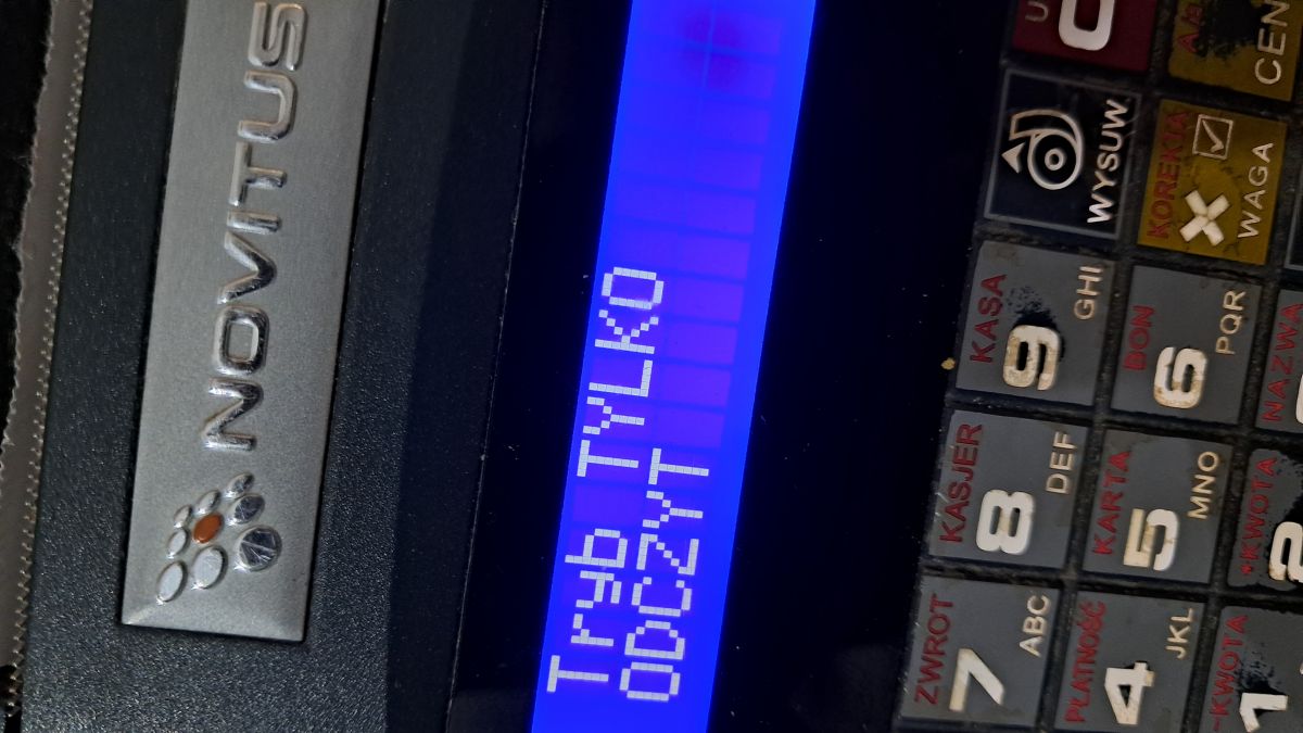

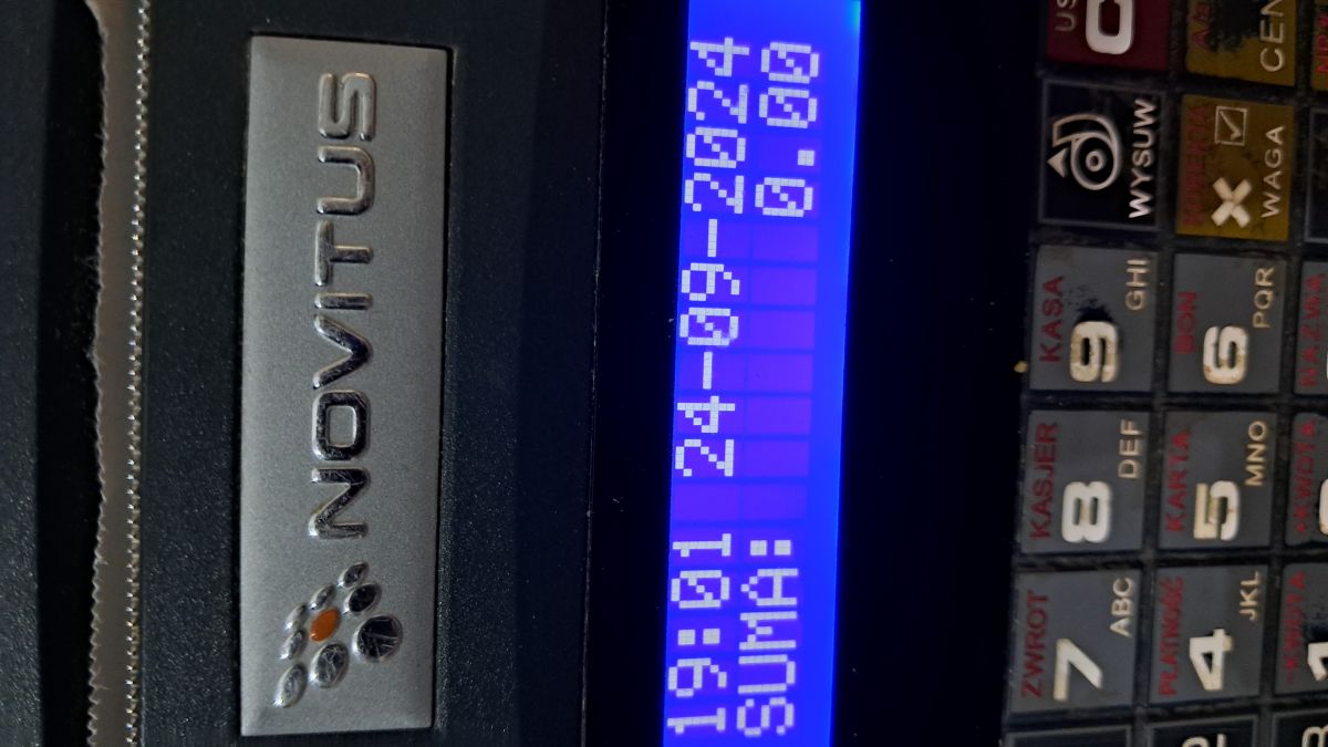

    Witam. Mam kasę fiskalną Novitus Nano E. Jest ona zdefiskalizowana. Jak ją zaprogramować, bym mógł drukować do zabawy tylko paragony? Nie wiem nawet, czy tak się da. Pozdrawiam Wyświetlacz i klawiatura kasy fiskalnej Novitus Nano E z widoczną datą i sumą.
    Kaseta fiskalna Novitus Nano E z wyświetlaczem pokazującym komunikat TRYB TYLKO ODCZYT.
    Nie ma czegoś takiego jak kasa zdefiskalizowana. Jeżeli oznacza to odczyt z wykonaniem Raportu Fiskalnego Rozliczeniowego to kasa przeszła w Tryb TYLKO ODCZYT co widać na foto i wystawianie paragonów jest już niemożliwe. Dalej jest w Trybie fiskalnym. Aby móc wystawiać paragony niefiskalne trzeba wymienić w niej PF (pamięć fiskalną). Jest to spory koszt a operację wymiany tejże PF wykonuje Producent (Comp S.A.). Wymianę PF zleca Producentowi serwis tej kasy wpisany do jej książki serwisowej.
