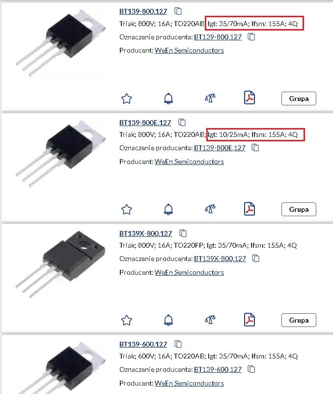

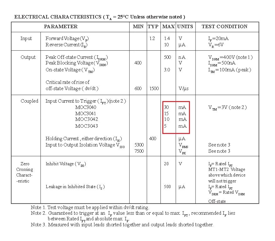

    Witam serdecznie forumowiczów.
    Chciałem się poradzić w kwestii doboru Optotriaka do Triaka. Krótko,a żeby się nie rozpisywać. Są noty, ale nie zawsze wszystko dla każdego jest jasne i oczywiste..
    Przykładowo Triak BT139-XXX ma w nocie podane parametry bramki Igt: 35/70mA,
    albo Igt: 10/25mA. Co to dokładnie oznacza ? Czy prąd wyzwalania ma być od 35 do 70mA, czy jak ?
    Pierwszy egzemplarz ma 35/70, a drugi 10/25.
    Foto do wglądu:

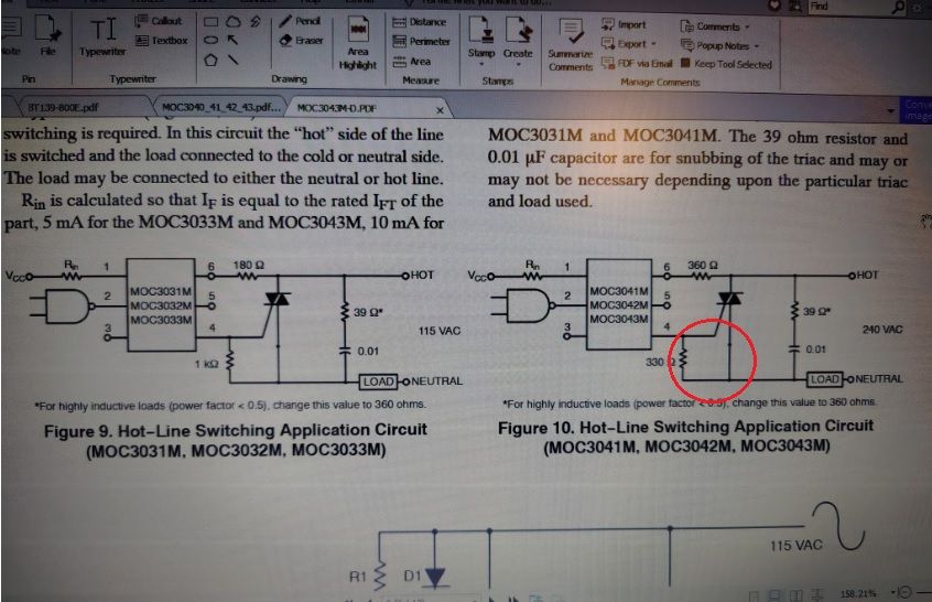

    Zrzut ekranu z parametrami triaków BT139 różnych wersji producenta WeEn
    Pytam, ponieważ chcę coś zakupić i nie chcę popełnić błędu i spalić elementów.
    Teraz patrząc na Optotriak Mam do wyboru np:
    MOC3040
    MOC3041
    MOC3042
    MOC3043
    30, 15, 10, 5 mA Max. Foto do wglądu:
    Tabela parametrów optotriaków MOC3040–3043 z zaznaczonymi prądami wejściowymi
    I tutaj dochodzę do sedna. Patrząc na te wartości (Optotriak i Triak), jak prawidłowo sparować elementy. Czy w ogóle będą one prawidłowo pracować ?
    Np: MOC3040 i BT139-800E.127 Czy to jest krytyczne dla prawidłowego i bezawaryjnego działania ?
    Chcę potestować układ w rodzaju SSR, ale dużo nie pewnej Chińszczyzny jest na rynku o zawyżonych parametrach, a te z górnej półki sporo kosztują.
    A gdybym chciał zastosować np Triak 30A, gdzie ten parametr Igt będzie jeszcze wyższy, jak dobrać Optotriak ?
    Z góry dziękuję za pomoc i wyjaśnienie tej kwestii.

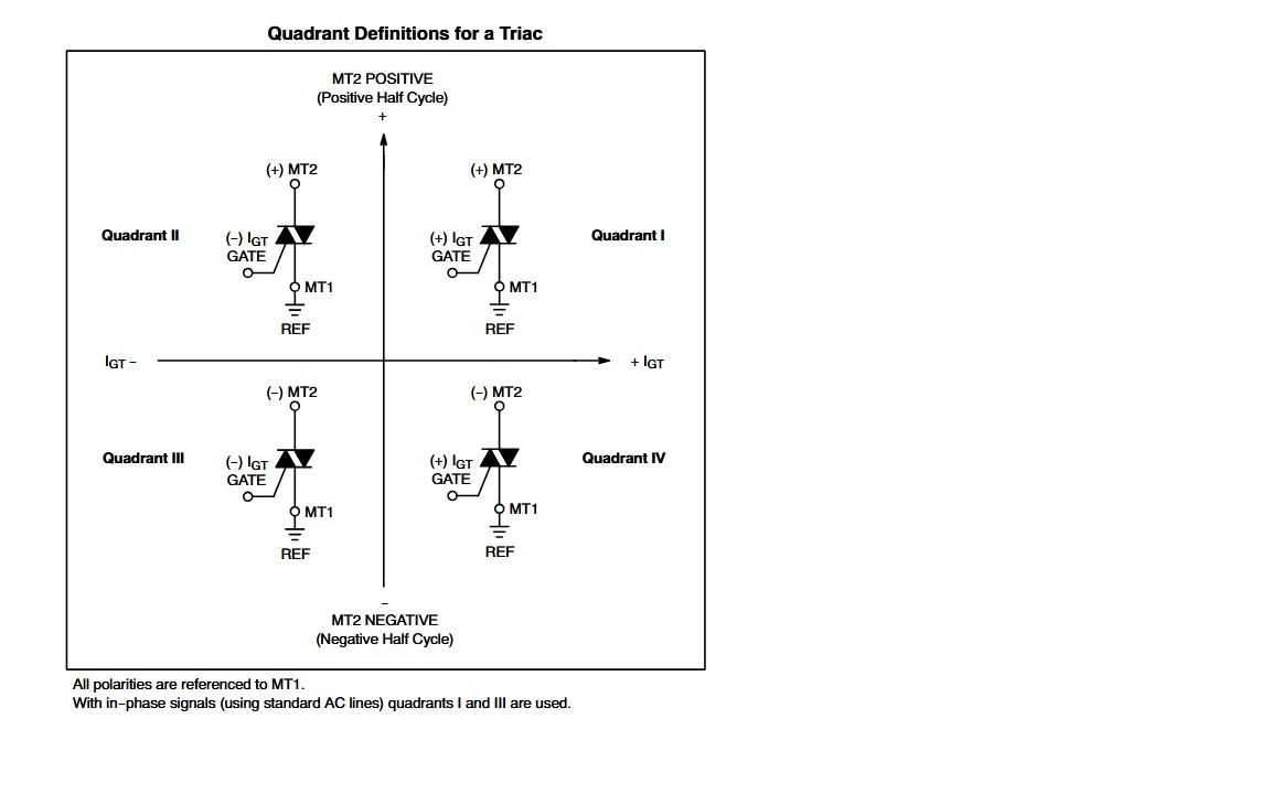

    Parametry Igt: 35/70mA, Igt: 10/25mA dotyczą prądów przy których każdy triak się włączy .
    Typowo powinien zaskoczyć przy 10mA lub w drugim przypadku 5mA .
    Prąd po znaku / oznacza czwartą ćwiartkę .
    Schemat pokazujący definicje ćwiartek dla triaka z oznaczeniami MT1, MT2 i GATE.
    W dokumentacji NXP prądy typowe (minimalne ?) różnią się dla każdej ćwiartki .

    Skopiuj notę aplikacyjną z optotriaka i będzie dobrze :) ja zawsze tak robię. Daję 2 oporniki 330 omów, bo takich mam dużo i działa.
    O ile ja kiedyś analizowałem te układy, to działa to tak, że jak opto się otwiera to podaje "pełne" 230V na bramkę i cała nadzieja w tym że główny triak się otworzy, napięcie na jego elektrodzie wzrośnie (jest podłączona do obciążenia, a nie do sztywnego zera) wtedy napięcie bramka-elektroda spada i bramka się nie upala, a triak dalej sam podtrzymuje.
    Więc te oporniki nie mają bardzo dużego znaczenia.
    Bo jak sobie policzysz co się stanie jak dasz 600 omów na 230V na zawarcie, to ani one nie ograniczą prądu po dziesiątek mA ani nie wytrzymają mocowo :)
    Wartości mA które podałeś to prąd wyzwolenia od strony diody IR, nie prąd na wysokim napięciu.
    Co do większych triaków roboczych, to dobrze żeby opto przez chwilę był w stanie podołać prądowi bramki, ale ten parametr wcale nie jest jawnie podany. W dokumentacji którą wkleiłeś jest peak current Im=100mA więc do tych poniżej wg mnie się nada.

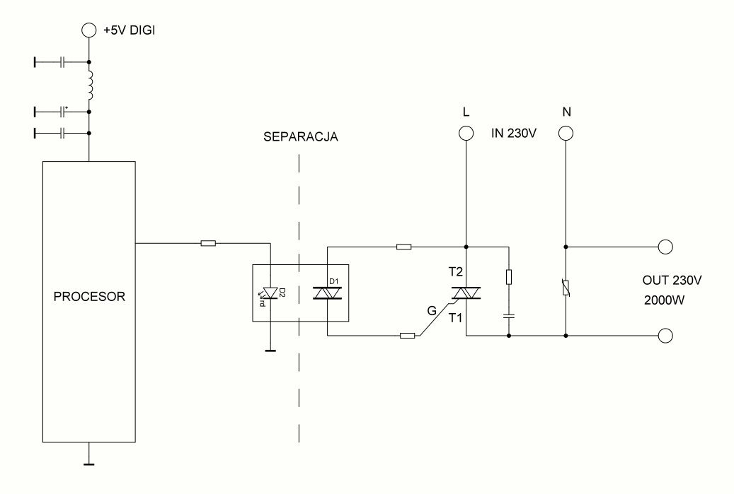

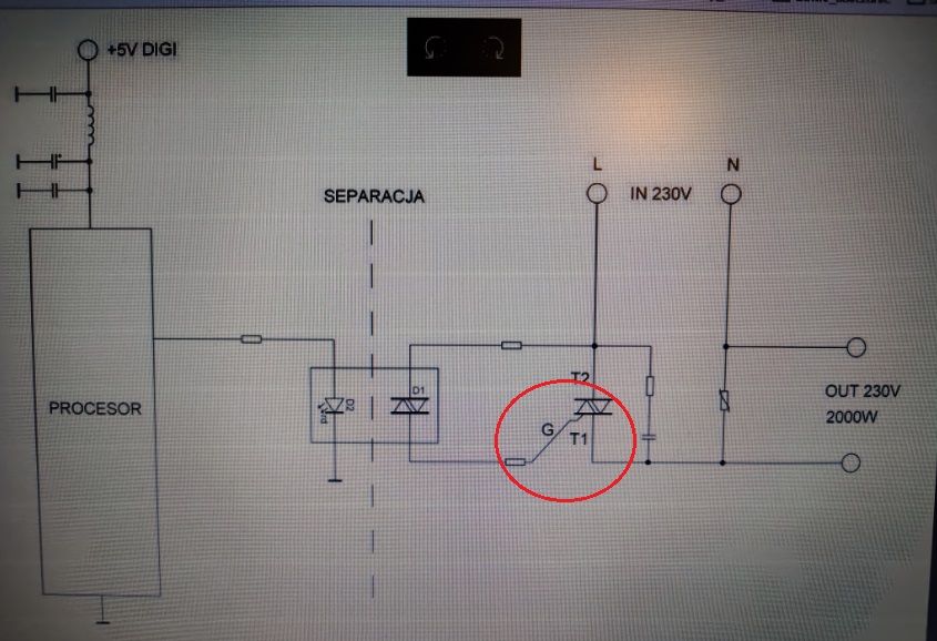

    Namalowałem schemat, jak mniej więcej chcę to wykonać. Proszę o ewentualną weryfikacje błędów, jeśli takowe są. Co do gazika przepięć, to trochę poczytałem i zasada działania jest prosta, ale już wyliczenie wartości R C nie do końca.
    Rozumiem, że nie ma złotego środka, ale czy mógłby ktoś z forumowiczów podpowiedzieć wartości R i C dla mojego układu, biorąc pod uwagę moc zakładaną 2KW ?, jak również typ użytego kondensatora w gaziku ?
    Zapewne kondensator w czasie przewodzenia ma jakąś tam reaktancję i popłynie przez niego jakiś prąd. Więc rezystor musi tez spełniać jakieś wymogi, co do mocy.
    Z góry dziękuję za pomoc. Sam tego raczej nie obliczę, a nie chcę wstawiać przypadkowych elementów, które nic nie wniosą do układu, a jeszcze pogorszą, albo wyparują :-)
    Chcę sterować grzałkami, ale może podepnę jakiś wentylator, albo pompę, wiertarkę w chwili zapomnienia i układ może strzelić. Dla tego idę za radą kolegi
    jarekgol i wolę dołożyć gazik.
    Schemat układu z mikroprocesorem, separacją optyczną i triakiem do sterowania 230V.
    Załączam przy okazji link do filmu o Chińskim SSR. Tam jest gazik i wartości elementów, ale wole się poradzić. Pozdrawiam.
    https://www.youtube.com/watch?v=DxEhxjvifyY
    To nie żaden "gazik" tylko gasik. Słowo od gaszenia, a nie gazy czyli opatrunku. Ludzie myślcie co piszecie. To samo często ktoś pisze o puszce instalacyjnej jako puszcza np "w puszcze" zamiast w puszce. Przecież to puszka a nie puszcza.

    1) gasik, możesz spokojnie skopiować YT, jeśli chodzi o prąd, to liczysz Xc i z tego masz prąd, a z niego moc opornika. Opornik jest po to, żeby nie obciążać czystą pojemnością triaka w chwili włączenia (goły kondensator stanowi prawie zwarcie przez krótki czas po włączeniu). Kondensator możesz dać klasy X żeby było bezpiecznie. Opornik rzędu 1W żeby właśnie przy startach szlag go nie trafił, bo potem ledwo co przez niego płynie. W policzeniu tego to ja taki dobry nie jestem. piszę z doświadczenia.
    Kiedyś dobierałem gasik do cewek styczników, bo (fabryczny) sterownik baterii kondensatorów wariował i wyszło mi 680nF i podobny opornik. Przy czym ja sobie wziąłem oscyloskop, wpinałem kolejne wartości i patrzyłem co będzie.
    Ogólnie gasik spowalnia narastanie napięcia w czasie, w przypadku triaka masz podany próg powyżej którego może sam załączyć i to mała pojemność załatwia. Dalej jak chcesz walczyć z zakłóceniami i szpilkami napięcia od wyłączanych cewek, można iść w większe wartości.
    2) sterowanie opto, jeśli masz tam AVR to one mogą do 20mA na pin, więc możesz wyrzucić tranzystor :) W dokumentacji opto masz podany wymagany prąd wyzwalania (zresztą wspomniany już na początku).
    3) możesz dodać warystor na swoje wyjście z zakresu 250VAC-800VDC (sieć / twój triak). To też Cię zabezpieczy na ewentualne cewki.
    @ElektrodaBot policz nam prąd i moc w obwodzie szeregowego gasika 10nF 47Ω 230VAC najpierw w stanie ustalonym, a potem przeanalizuj co się dzieje w chwili cyklicznego załączania w szczycie sinusoidy (około 310V).

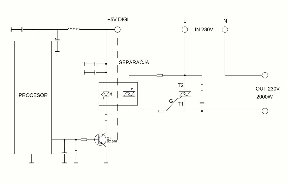

    Zakupiłem triaki i opto do testów. Poprawiłem koncepcję. Czy tak to by miało wyglądać, czy ewentualnie jeszcze coś zmienić ?
    Schemat z procesorem, optotriakem i triakiem sterującym obciążeniem 230V
  • #12 21755336
    jarekgol
    Poziom 40  
    Posty: 5157
    Pomógł: 644
    Ocena: 1142
    Tak

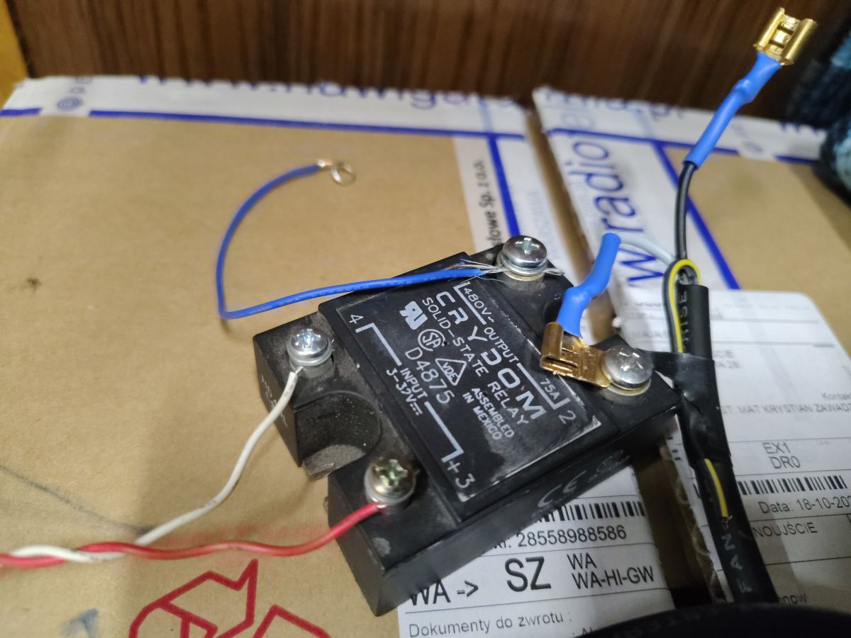

    Dziś naprawiałem takowy od kuchni klejowej (taki przemysłowy topielnik do kleju na gorąco, z podgrzewanymi wężami), zdarza mi się to robić zawodowo, ale wystarczyło tylko wymienić bezpieczniki, więc nie brałem do domu. To steruje "czystymi" grzałkami, ale gasiki były.
    ps. apropos gasików, pamiętaj że taki układ zawsze trochę przewodzi, ile to Ci tam bot wyżej policzył, nie jest to groźne dla życia, ale w palce szczypie. Więc pamiętaj że takiego wyjścia w stanie wyłączonym nie można uznać za "bezpieczne". No i dwa, jak sterujesz tym bardzo mały przekaźnik, to czasem prąd gasika wystarcza aby go podtrzymać po załączeniu. To tak ku pamięci.

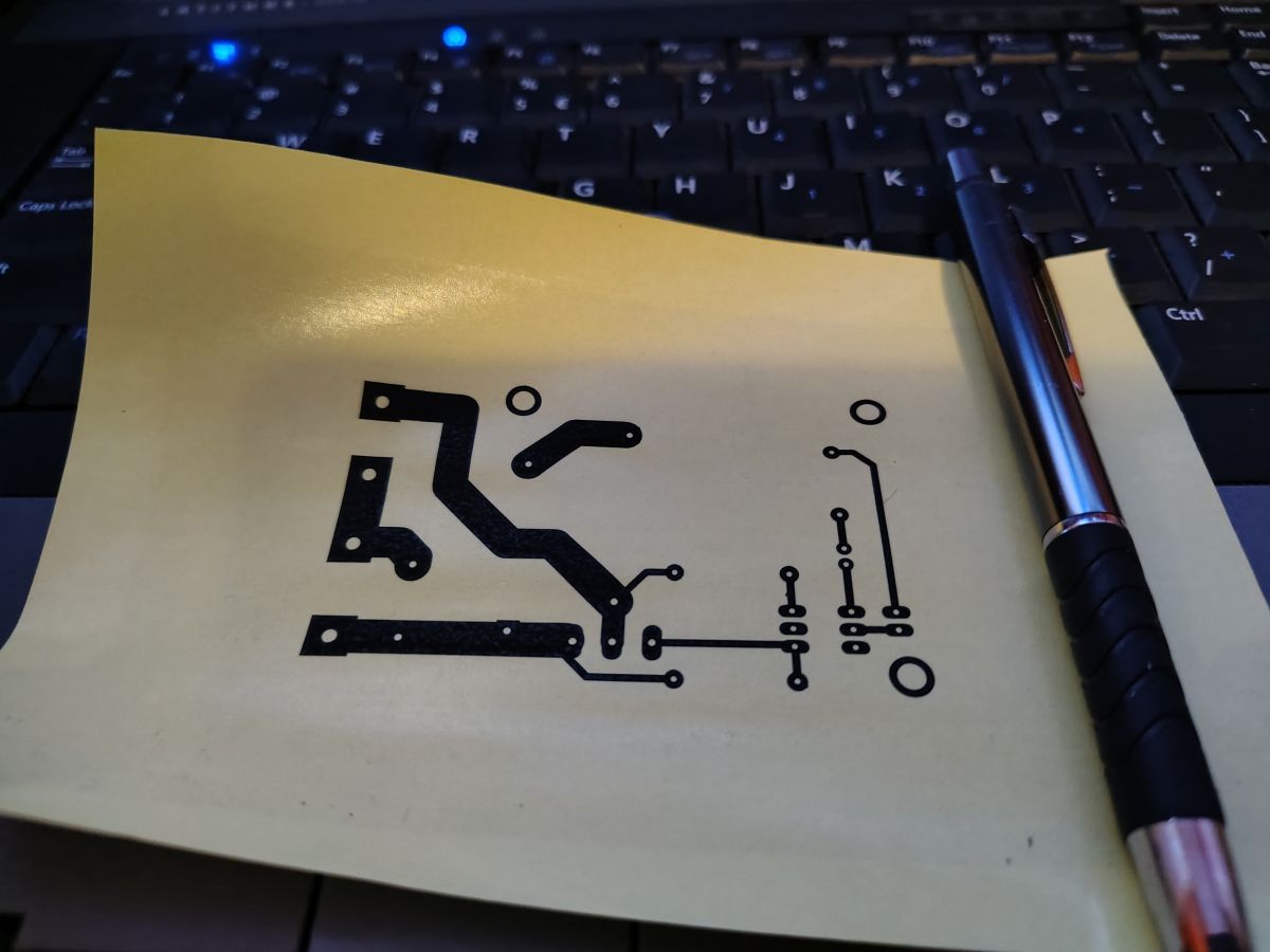

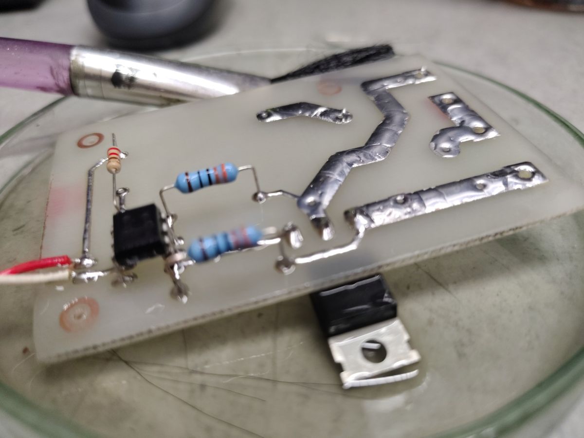

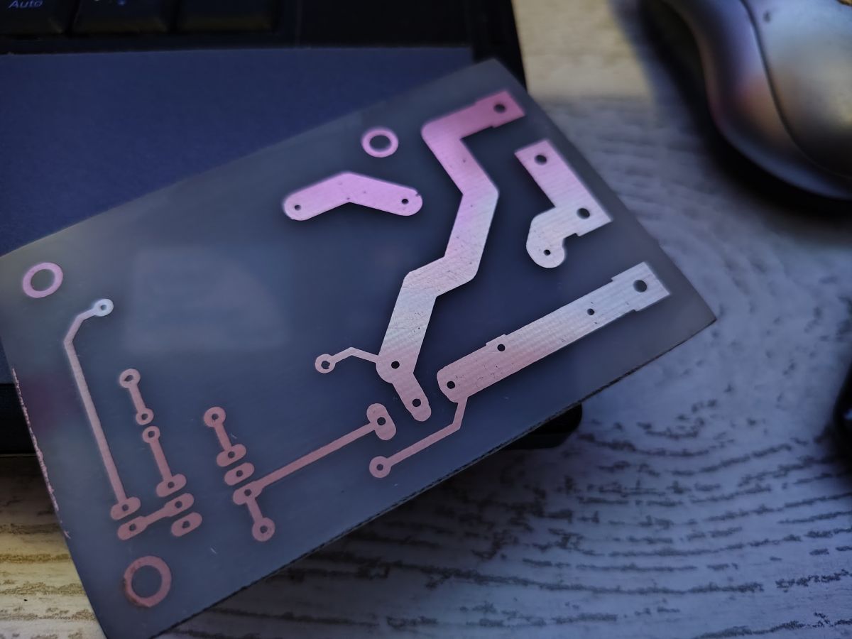

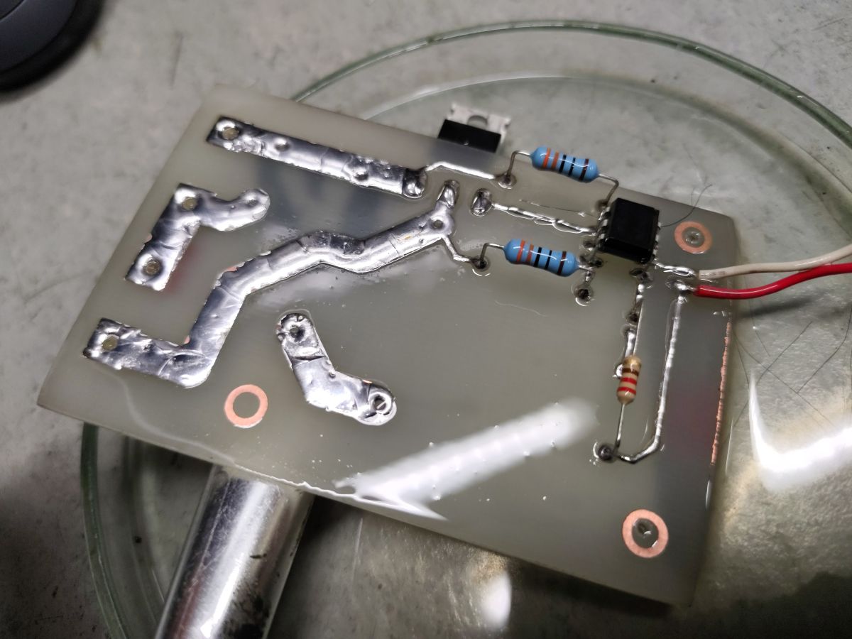

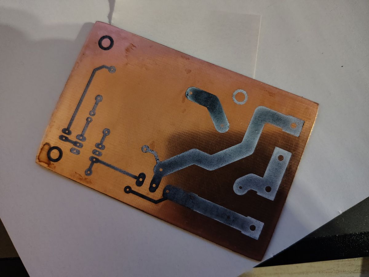

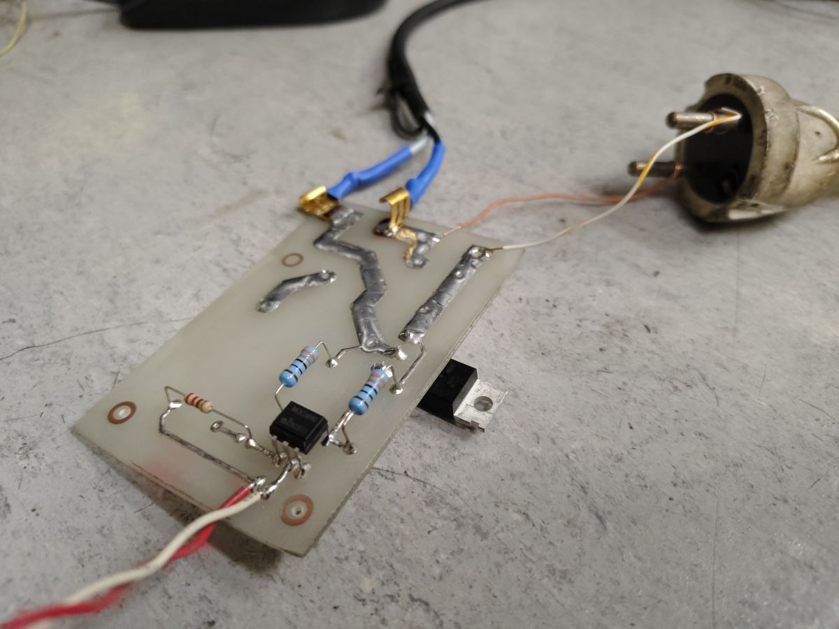

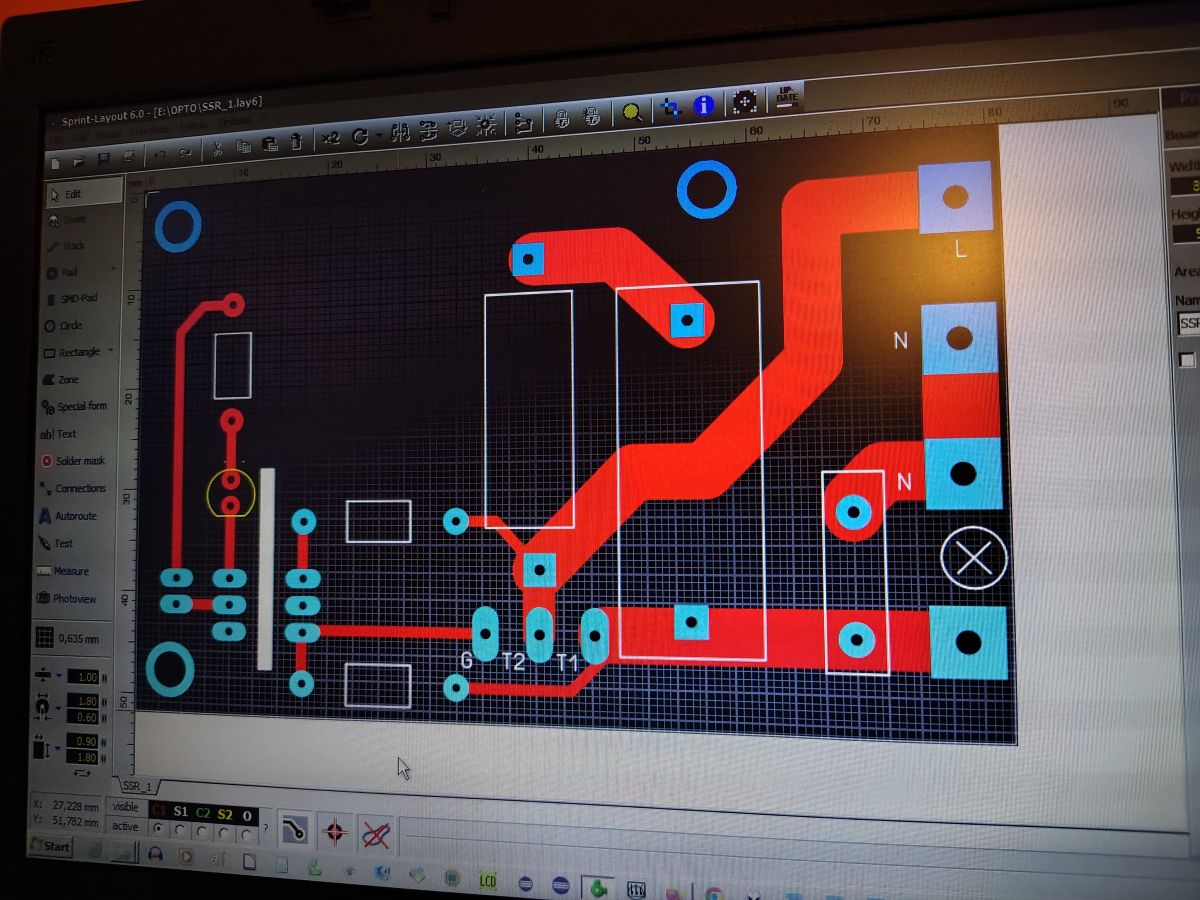

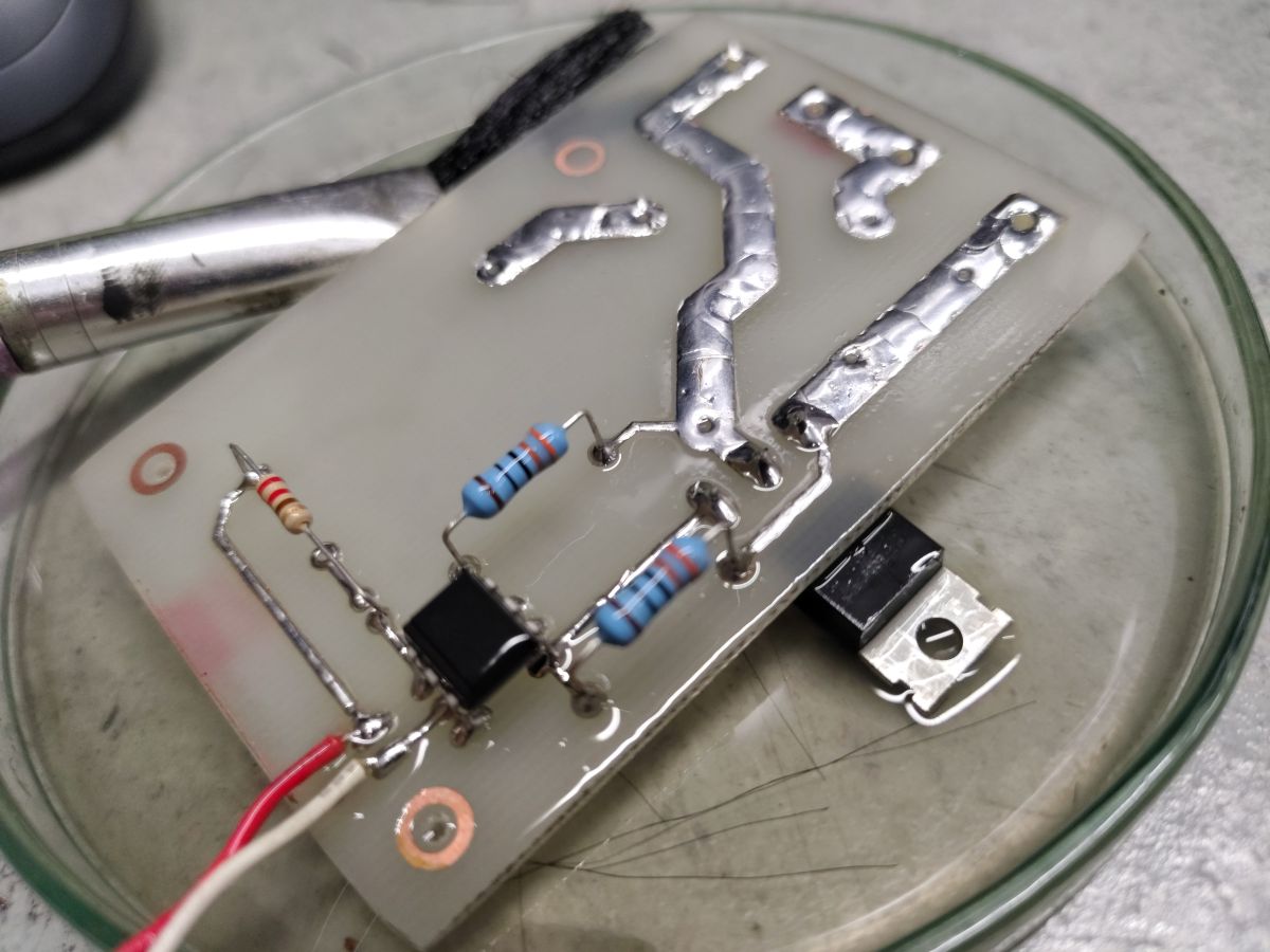

    A wiec dotarły podzespoły. Namalowałem pcb do testów prototypu. Jutro chcę przeprowadzić próby w pracy, a więc napiszę, jak wyszło.
    Mam jeszcze wątpliwości, co do poprawności schematu. Nikt nie zwrócił uwagi, czy dobrze go narysowałem, ale porównując notę pdf od opto triaka i inne schematy w sieci zauważam rezystor brakowy inaczej wpięty.
    Jak pisałem wcześniej, to przykład wziąłem z tego linku:
    http://www.edw.com.pl/pdf/k07/22_03a.pdf
    Wykorzystałem tylko jedną sekcję. Tam rezystor od bramki triaka idzie tylko do opto triaka. W innych opracowaniach i w manualu jest dodatkowe połączenie z pinem T1
    triaka.
    Tutaj mój schemat:
    Schemat układu z optotriakiem i triakiem, zaznaczona bramka triaka
    Tutaj manual opto triaka:
    Zrzut ekranu z dokumentacji PDF pokazujący dwa schematy aplikacyjne opto-triaków MOC304X
    Czy może ktoś zweryfikować tą uwagę ? Szkoda uszkodzić elementy.
    Dzisiaj zrobię pcb, a jutro polutuję i uruchomię. Pcb nie jest w odbiciu lustrzanym, ale jest to celowe. Na wypadek, gdyby ktoś zwrócił uwagę, że jest źle :-)
    Projekt płytki PCB z czerwonymi ścieżkami i oznaczeniami L oraz N na ekranie komputera
    Wydruk projektu PCB na żółtym papierze, leżący na klawiaturze z długopisem obok
  • #17 21759605
    jarekgol
    Poziom 40  
    Posty: 5157
    Pomógł: 644
    Ocena: 1142
    Układ z manuala jest "zdrowszy" bo bramka robocza przy zamkniętym opto "nie wisi w powietrzu", ale to z AVT pewnie też zadziała. O ile kojarzę opór bramki do elektrody to jakieś kilkadziesiąt omów, więc czy dasz tam równolegle kilkaset to tak dużo nie zmienia.
  • #18 21760654
    piloszkotosz
    Posty: 544
    Ocena: 31
    Dziękuję za odpowiedź.
    A więc pcb zrobiłem pod ten "zdrowszy" układ. Dzisiaj nie dam rady przetestować
    prototypu, ale jutro na bank uruchomię.
    Znalazłem SSR CRYDOM. Mam ich kilka, ale nie mogę znaleźć. Prędzej czy później
    się znajdą, a mi i tak chodzi o użycie własnych modułów. Chcę ich użyć do przełączania grzałek, a CRYDOM to raczej do bardziej ambitnych celów. Grzałki max 1500W, a wiec moje moduły w zupełności wystarczą.
    Podłączyłem na chwilę pod procka i bardzo ładnie zadziałał z żarówką 150W.
    Płytka PCB z odsłoniętymi ścieżkami miedzianymi, niezamontowana
    Płytka PCB z wytrawionymi ścieżkami miedzianymi na białym tle
    Przekaźnik SSR Crydom z podłączonymi przewodami na tle kartonu

    A więc odpaliłem układzik.
    Bardzo ładnie pracuje. Spadek napięcia na triaku wynosi poniżej wolta. Na żarówce 150W bez radiatora temp. triak lekko ciepły. Później zamontuję radiator i zrobię testy do 2KW i może więcej.
    Sterowanie z Atmegi16. Pobawię się jeszcze PWM-em. Chodzi o powolne rozjaśnianie i ściemnianie, czyli miękki start. Nie wiem tylko, czy nie zakłóci to pracy układu, a mianowicie odpalanie przy przejściu przez zero.
    Nie wlutowałem jeszcze elementów gaSIka. Czekam na podzespoły. Kondensator polipropylenowy WIMA o niskim ESR i rezystor metalizowany 3W zgodny z notą.
    Preferuję dobre podzespoły.Półprzewodniki zakupione w TME. Myślę, że tam są raczej oryginały, które trzymają parametry zgodnie z notą.
    Zbliżenie na układ elektroniczny na płytce prototypowej z zamontowanymi rezystorami i triakiem.
    Zbliżenie na ręcznie wykonaną płytkę z triakiem i elementami elektronicznymi.
    Zbliżenie na ręcznie montowany układ elektroniczny z kilkoma rezystorami i triakiem
    Zbliżenie na prototyp układu z triakiem i rezystorami na płytce PCB
    Krótkie video z działania. Przepraszam za słabą jakość. Za mocno okroiłem plik:

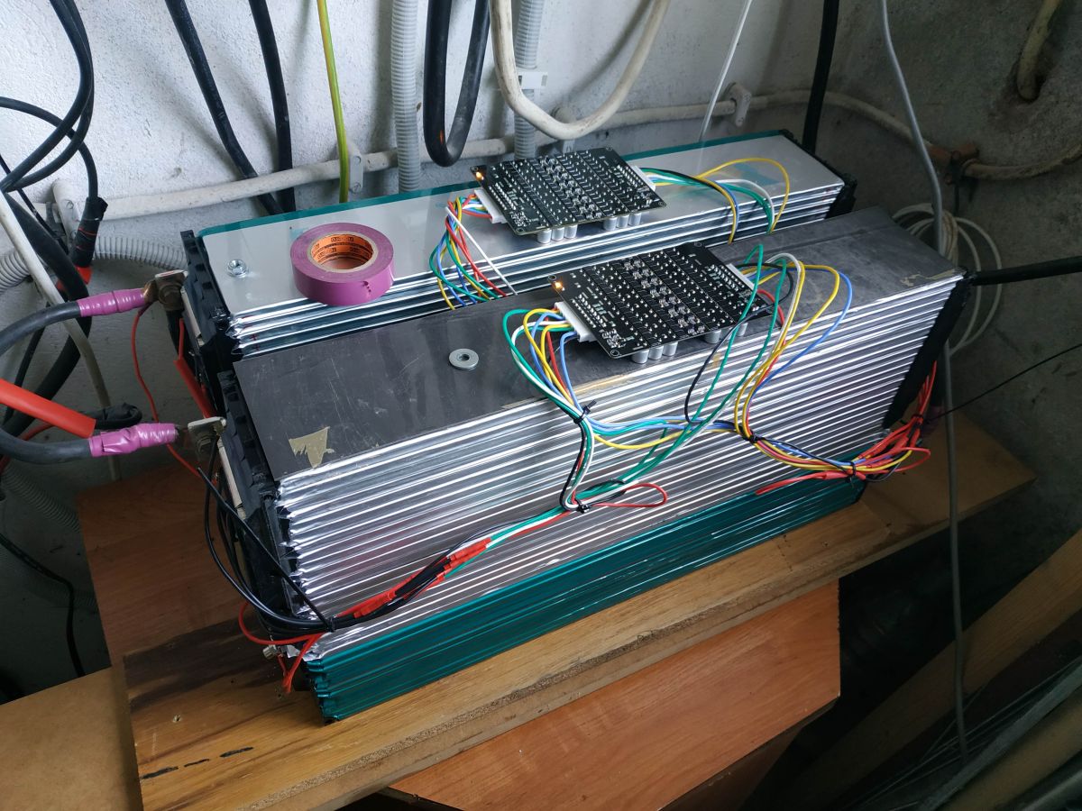

    Tak. Wykonałem magazyn z baterii LGCHEM od aut. Na ten moment około 17KW.
    Mam jeszcze nowe ogniwa w kartonach 30KW, które planuję złożyć w przyszłości. Leżą z 1.5 roku. Ja złożyłem baterie na większy woltaż i nigdy nie naładują się na 100% pojemności. Falownik nie da rady. Trzeci sezon i trzymają super. Jest tak, że panele tracą najwięcej na sprawności w pierwszym roku użytkowania. Minął 3 sezon, a w zasadzie 2.5 (wystartowałem w lipcu) i momentami produkcja dochodziła do 3,8KW. Panele mam LONGI.

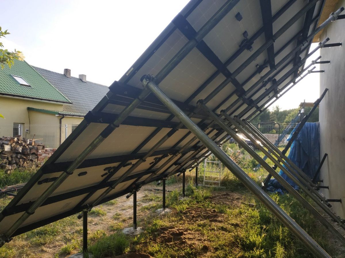

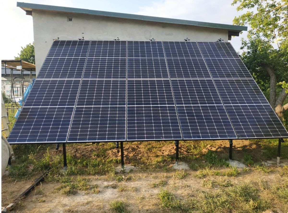

    Instalacja:
    Dziesięć paneli fotowoltaicznych zamontowanych na naziemnym stelażu przy budynku
    Zbliżenie od spodu na konstrukcję wsporczą paneli fotowoltaicznych zamontowanych na ziemi
    Magazyn jeszcze w fazie testów:
    Moduł baterii LGChem z kolorowym okablowaniem testowany w warunkach domowych

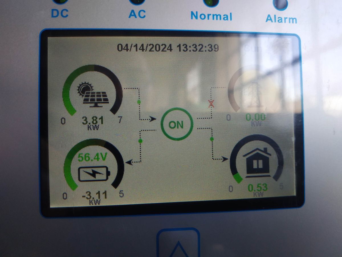

    Wydajność instalacji:
    Wyświetlacz inwertera z danymi o produkcji i zużyciu energii z instalacji PV
