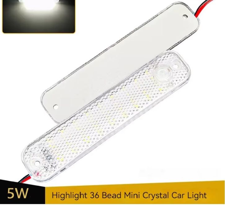

    Są płaskie, kompletne lampki LED - wygląda estetycznie i zawsze można wrócić do oryginału. I jasno jak w dzień.
    Prostokątna płaska lampka LED z 36 diodami, przewody zasilające widoczne.
