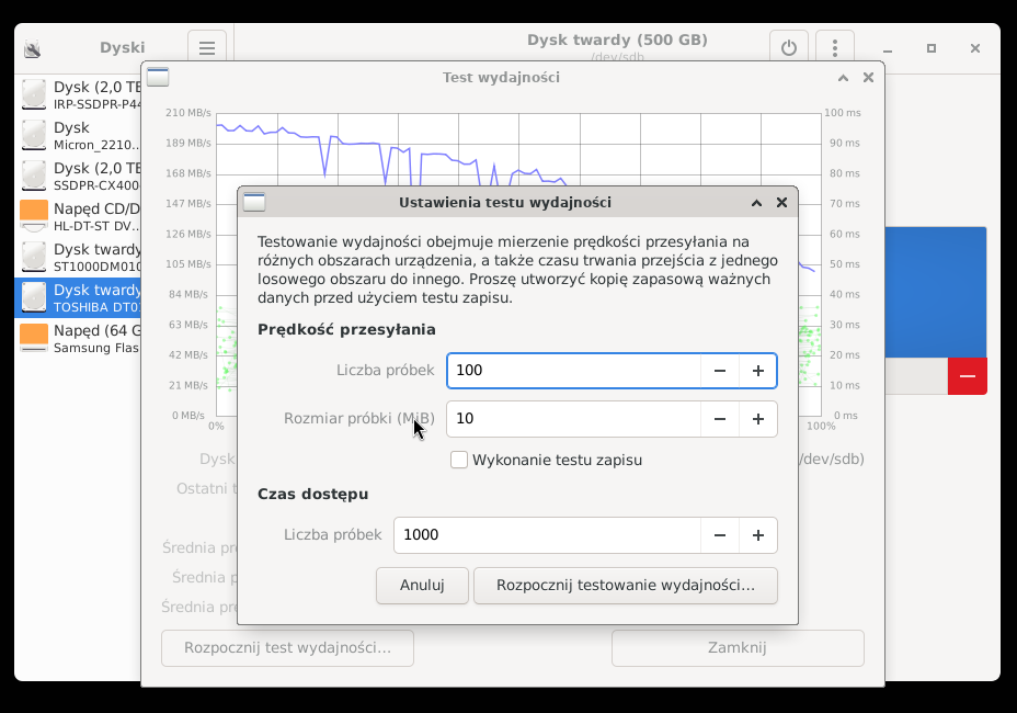

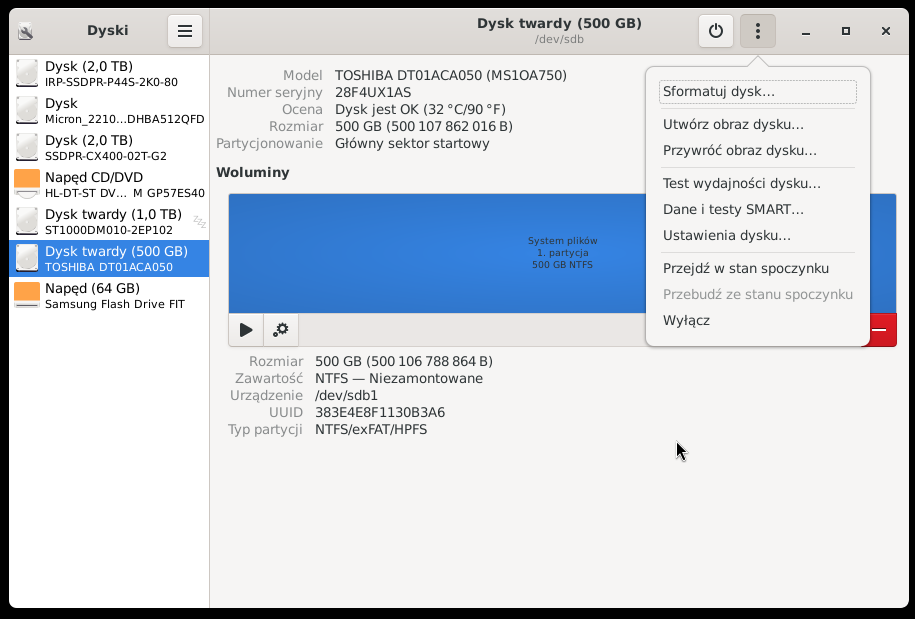

    Nie mam żadnego sprzętu z Windowsem. Polecono mi narzędzie gnome-disk-utility.

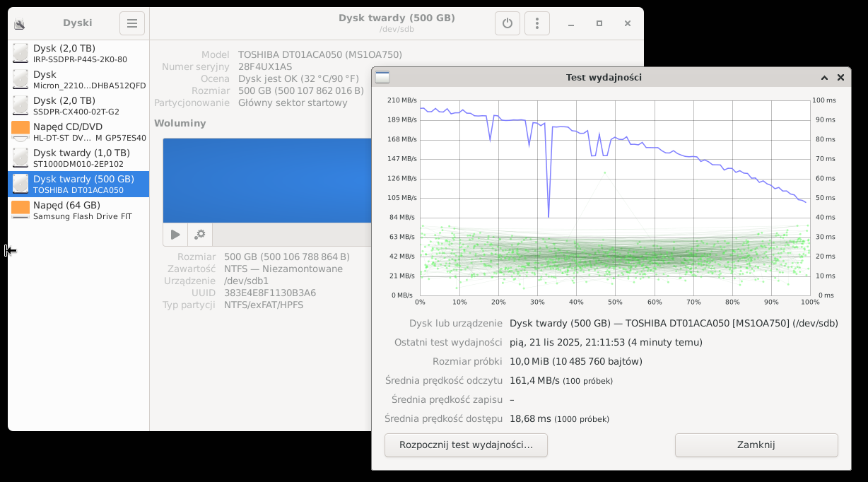

    Wynik testu wydajności dysku twardego Toshiba 500 GB w aplikacji GNOME Disks
    Okno aplikacji GNOME Disks z zaznaczonym dyskiem TOSHIBA 500 GB
    Okno testu wydajności dysku w aplikacji gnome-disk-utility z widocznymi ustawieniami
    Czy mieliście styczność z tym narzędziem? Jakie opinie?

    Sprawdzę jutro powyższym narzędziem. Tylko że przez weekend nie wykombinuję żadnego normalnego pc (u siebie mam same usff).
    Czy testy w obudowie zewnętrznej mają sens? Jak na próbę dwa razy pozapełniałem dyski danymi to transfery szły - jak na usb - w miarę stabilnie. Czy może wstrzymać się do poniedziałku jak wykombinuję jakąś testową stację roboczą?

    Toshiba jest solidniejszym modelem, aczkolwiek nie lubi być karmiona niestabilnym prądem. Wykres ma niepokojący spadek prędkości ok. 1/3, ale poza tym jest ok. Samego programu nie znam.
    - im mniej przejściówek, tym lepiej, w przypadku diagnostyki dysków uszkodzonych jest bardzo ważne, by je eliminować, ale w przypadku sprawdzenia, czy dysk jest sprawny, a nie co go dokładnie boli, użycie przejściówki nie jest krytyczne.

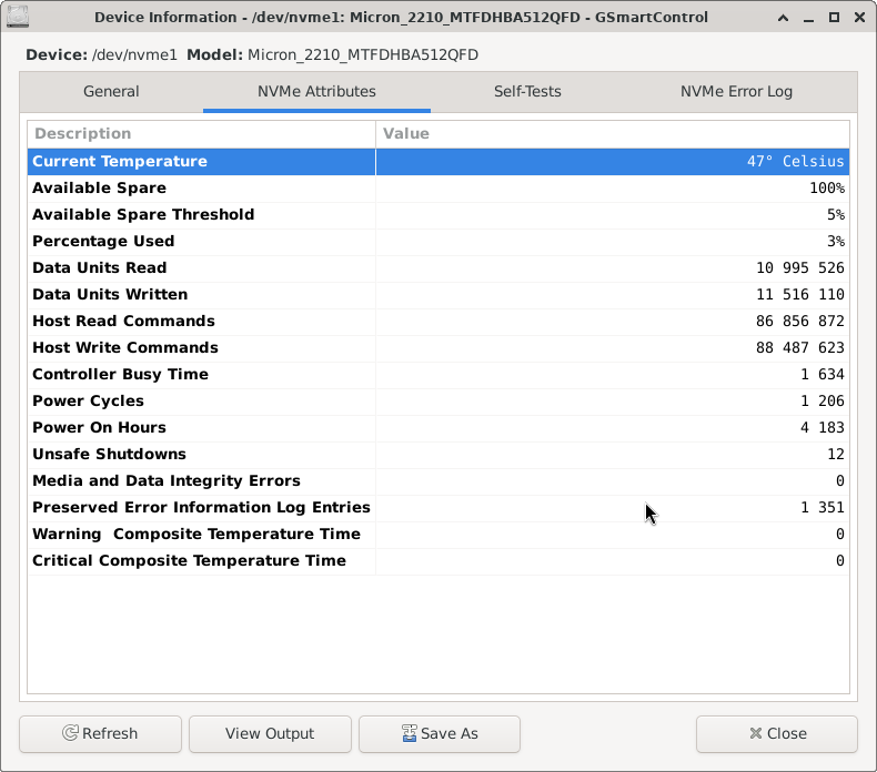

    Skoro to i tak mój wątek to się dopytam się.. Ale odnośnie dysków nvme.
    W innych dyskach - m2, nvme - doszły mi 2 różne błędy:
    Micron_2210_MTFDHBA512QFD 512GB
    NVMe Non-Persistent Error Information Log:
    Non-Persistent Error Log Size: 256
    Number of Error Log Entries Read: 256
    Error 1351    Command ID: 0008    LBA: 00000000000000000000    Invalid Field in Command
    "Description","Value"
    "Preserved Error Information Log Entries","1 351"
    Okno aplikacji GSmartControl z informacjami o dysku NVMe Micron 2210

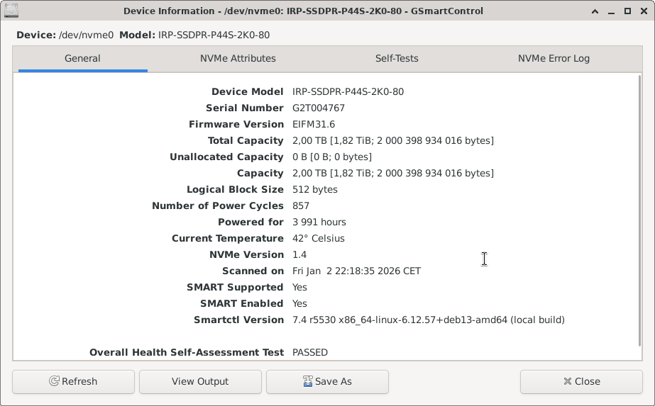

    IRP-SSDPR-P44S-2K0-80 2TB
    Non-Persistent Error Log Size: 63
    Number of Error Log Entries Read: 63
    Error 907    Command ID: 0008    LBA: 00000000000000000000    Invalid Field in Command
    "Preserved Error Information Log Entries","907"
    Zrzut ekranu z programu GSmartControl z informacjami o dysku NVMe IRP-SSDPR-P44S-2K0-80.
    Warto się przejmować czy olać?
