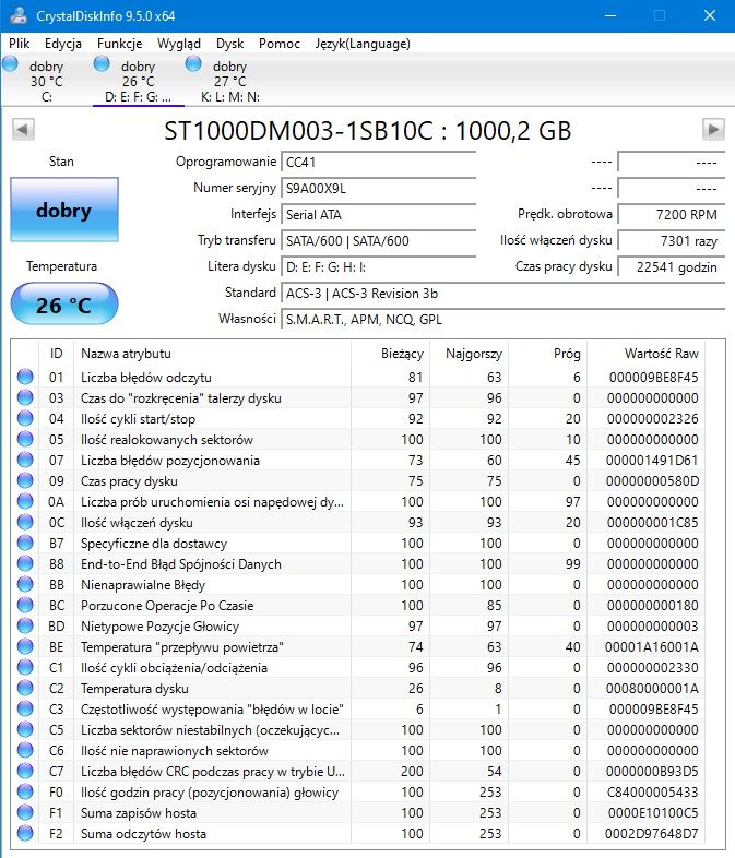

    Mało co się na tym znam, ale zaczęły się spore problemy z moim jednym z trzech dysków (nie systemowy).
    Cały czas jest długi czas dostępu, problem z kopiowaniem/zapisywaniem danych, nawet odtwarzanie muzyki się przerywa itp. itd.

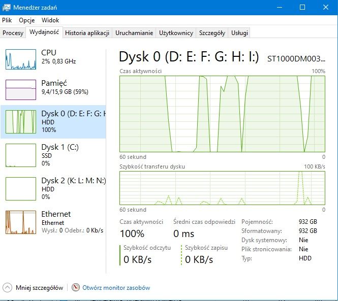

    Dziś przypadkiem otworzyłem menedżer zadań i widać, że prawie cały czas dysk idzie na 100%. Myślałem, że problemy z wieszaniem były spowodowane podłączeniem czwartego dysku 3 TB, ale to były chwile, że system nie chciał się uruchomić (nie wiem czy łączyć te dwa wątki czy po prostu już system zawodzi).
    Powiedzcie mi, czy ten dysk już tylko na śmietnik się nadaje, co ewentualnie kupić na podmianę?
    Z góry dziękuję za pomoc
    Zrzut ekranu z programu CrystalDiskInfo pokazujący stan dysku ST1000DM003
    Zarządzanie dyskami w Menedżerze zadań Windows, dysk 0 obciążony w 100%

    Sprawdzić podłączenie dysku, wymienić przewód gdyż atrybut C7 wskazuje na problemy.

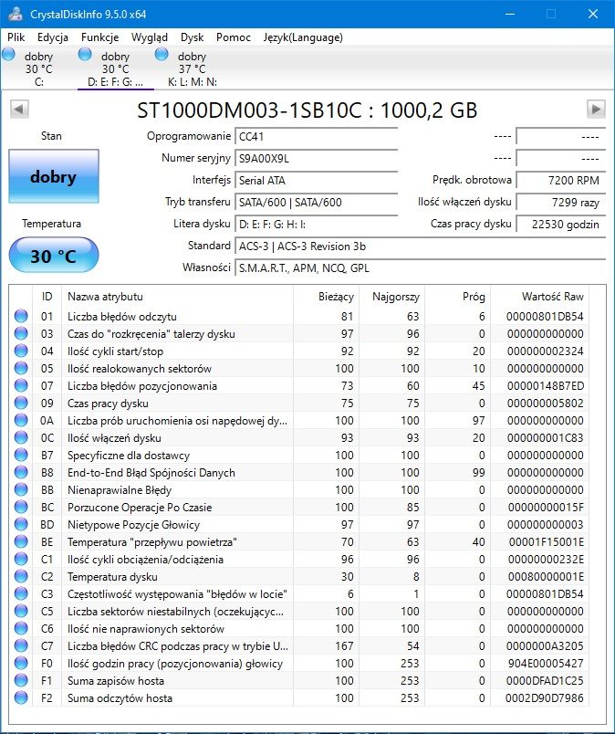

    A więc tak - odpiąłem kabel zasilania i SATA od CD i podpiąłem na nim dysk. Problem z wykorzystaniem 100% ustąpił. Teraz wszystko na dysku chodzi płynnie.
    Pytanie: czy jak na starym kablu zasilającym mam jeszcze podłączone 2 pozostałe dyski, a z nimi nic się nie dzieje, to powinienem też go wymienić?

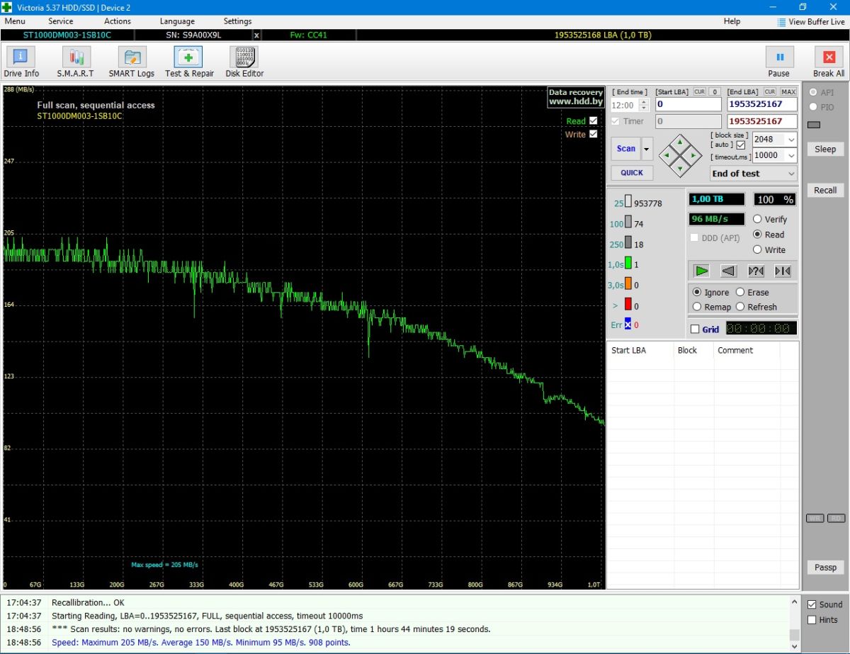

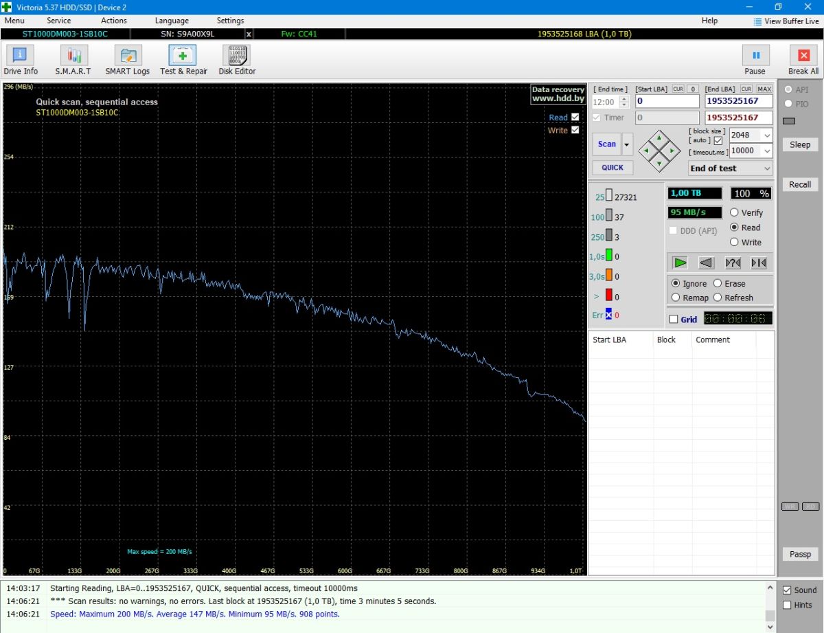

    Wrzucam jeszcze dwa screeny, jak to teraz wygląda w CrystalDisk, oraz szybkie skanowanie w Victorii - chyba, że ktoś mi powie, którą opcją tam sprawdzić dysk?
    Zrzut ekranu z CrystalDiskInfo pokazujący szczegóły dysku twardego ST1000DM003.
    Wynik szybkiego skanu dysku w programie Victoria pokazujący prędkość odczytu
    - jest niedokładne i daje jedynie bardzo orientacyjny rezultat. W zasadzie warto go użyć w sytuacjach, kiedy z góry wiemy, że dysk sprawia problemy i chcemy ogólnie się zorientować w jego stanie, a przy tym nie chcemy go nadmiernie obciążać pełną diagnostyką. Jak chcesz dysk sprawdzić naprawdę, powinieneś przeprowadzić pełne skanowanie. Tak, wiem, że zajmie ono znacznie więcej czasu, ale za często widziałem, jak taka diagnostyka po łebkach wychodziła bokiem, by wziąć odpowiedzialność za powiedzenie, że wykres wygląda ok. Wygląda, a le nie pokazuje wszystkiego.
    A którą opcję wybrać?
    - full surface scan with grid
    - full surface scan with graph?
    - HDD mechanics test?
    Długo trwa takie skanowanie?
  • #15 21794878
    kaleron
    Posty: 7068
    Pomógł: 961
    Ocena: 2333
    Full scan with graph. Ale graph i grid można przełączać w trakcie.

    Pełne skanowanie zrobione. Wyszło coś takiego jak poniżej. Nie wiem, jak to interpretować. Czy jest wszystko OK z dyskiem?
    Wykres prędkości odczytu dysku twardego ST1000DM003-1SB102 wykonany programem Victoria

    laptokowiec napisał:
    zużywasz całę energią dostępną na sata.
    - mało prawdopodobne. tym bardziej, że jeden z tych dysków, to SSD, a więc jego apetyt na prąd jest sporo niższy od dysków twardych. Aczkolwiek nie zaszkodzi pomierzyć i sprawdzić, czy napięcia nie przysiadają pod obciążeniem.
    Wykres jest ładny, a więc przyczyny problemu trzeba szukać gdzie indziej. Być może właśnie w kablach, skoro po podłączeniu dysku do innych problem ustąpił.

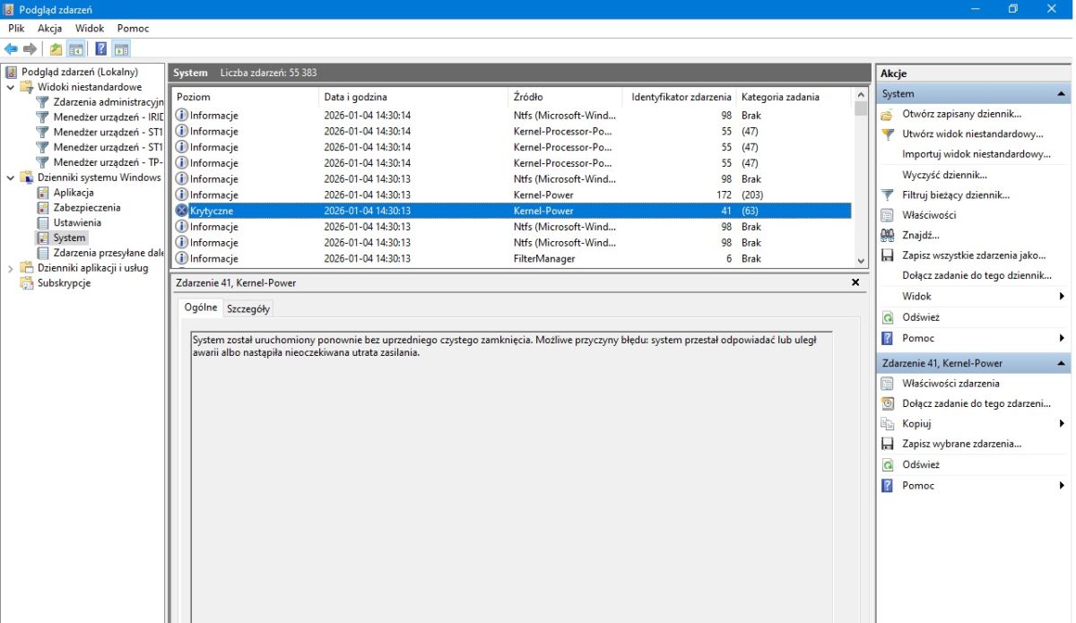

    Wrzucam jeszcze ss błędu:
    Dysk Seagate 1TBHDD - 100% użycia, problem z odczytem/zapisem
    edit:
    Jeszcze raz przy zamykaniu obudowy tym razem dysk systemowy wszedł na 100% wydajności i wszystko zaczęło się wieszać. Po ponownym poruszaniu kabelkami problem ustąpił.

    Na przyszłość, C7 informuje Cię o błędach. W niektórych modelach jest 200 w innych 100, każda rozbieżność to problemy z kablem komunikacyjnym. U Ciebie było 167 co od razu wskazywało na taśmę sygnałową, ew. też zasilającą. Po wymianie wróciło na 200 więc problem ustąpił. Bieżący musi być pełne setki. Najgorszy i dane ilości błędów zostaną w SMART.
