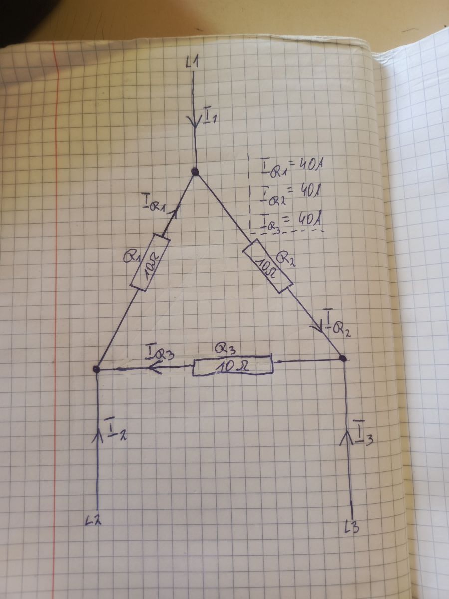

    Schemat połączenia trójkątnego trzech grzałek 10Ω z oznaczonymi prądami I1, I2, I3 i napięciem 400V.
    Ile wynosi prąd I1, I2, I3 w podanym schemacie?
    Na internecie znalazłem informacje, że ten prąd przechodzący przez grzałki trzeba pomnożyć przez √3, ale nie wiem dlaczego akurat tę liczbę.

    Napięcie fazowe 400 V

    A gdzie jest ta gwiazda?

    78db78 napisał:
    Źle prąd fazowy jest mniejszy o √3.,
    Niech się kolega nad tym jeszcze zastanowi.

    Większy od prądu grzałki √3 razy. Być może inaczej rozumiemy pojęcia prąd fazowy i prąd liniowy. W każdym razie I1 = IR1 x √3
