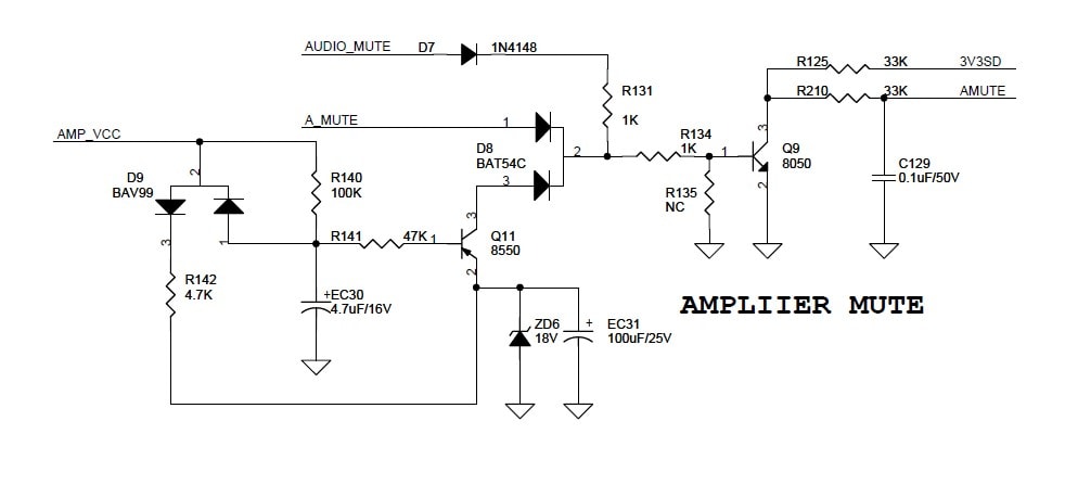

    Mam dziwny objaw usterki w mikrowieży Philipsa MCM2350.
    Wszystko działa oprócz dźwięku w głośnikach.
    Dźwięk pojawia się na moment po raptownym wyłączeniu zasilania i po 1 lub 2 sekundach zanika.
    Byłbym wdzięczny za podpowiedź w którym kierunku podążać i co podejrzewać o uszkodzenie.
    W załączniku podrzucam serwisówkę.
    • philips_mcm2350.pdf (3.87 MB) Musisz być zalogowany, aby pobrać ten załącznik.

    pachnie mi to aktywnym cały czas wymuszeniem MUTE.
    Po wylutowaniu na próbę Q9, dźwięk jest, więc wg mnie to jest główny podejrzany.
    choć w testerze tranzystor jest ok, ale test diody na multimetrze już nie...
    dziwna sprawa...
    • Philips MCM2350 – brak dźwięku w głośnikach, pojawia się tylko po odcięciu zasilania d9.jpg (49.92 KB) Musisz być zalogowany, aby pobrać ten załącznik.

    lordwader napisał:
    żadnych sugestii? nikt, nic?
    Zmierz napięcia na Q9 i Q11 i wpisz je w odpowiednich miejscach w schemat, czerwonym kolorem.
