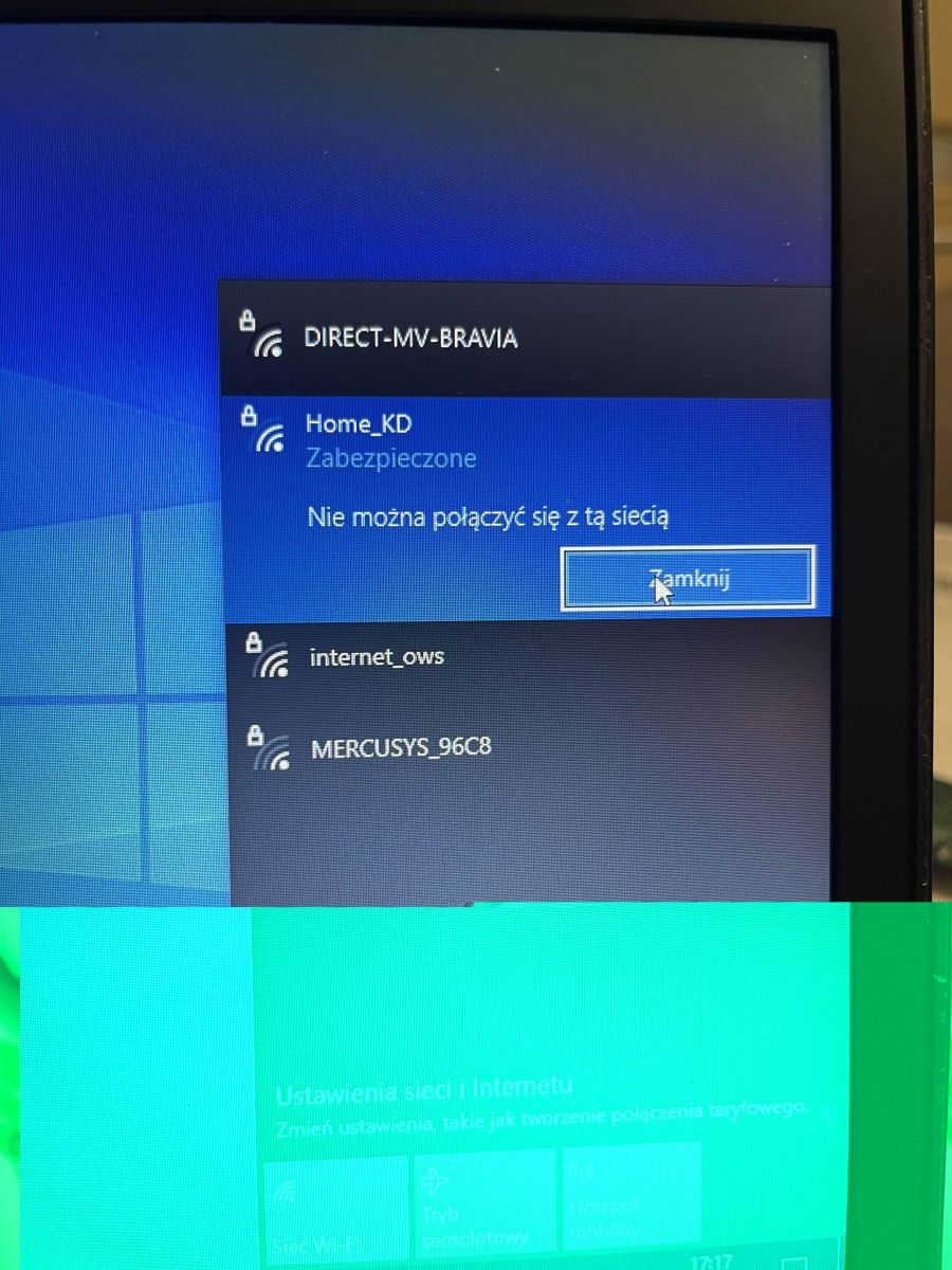

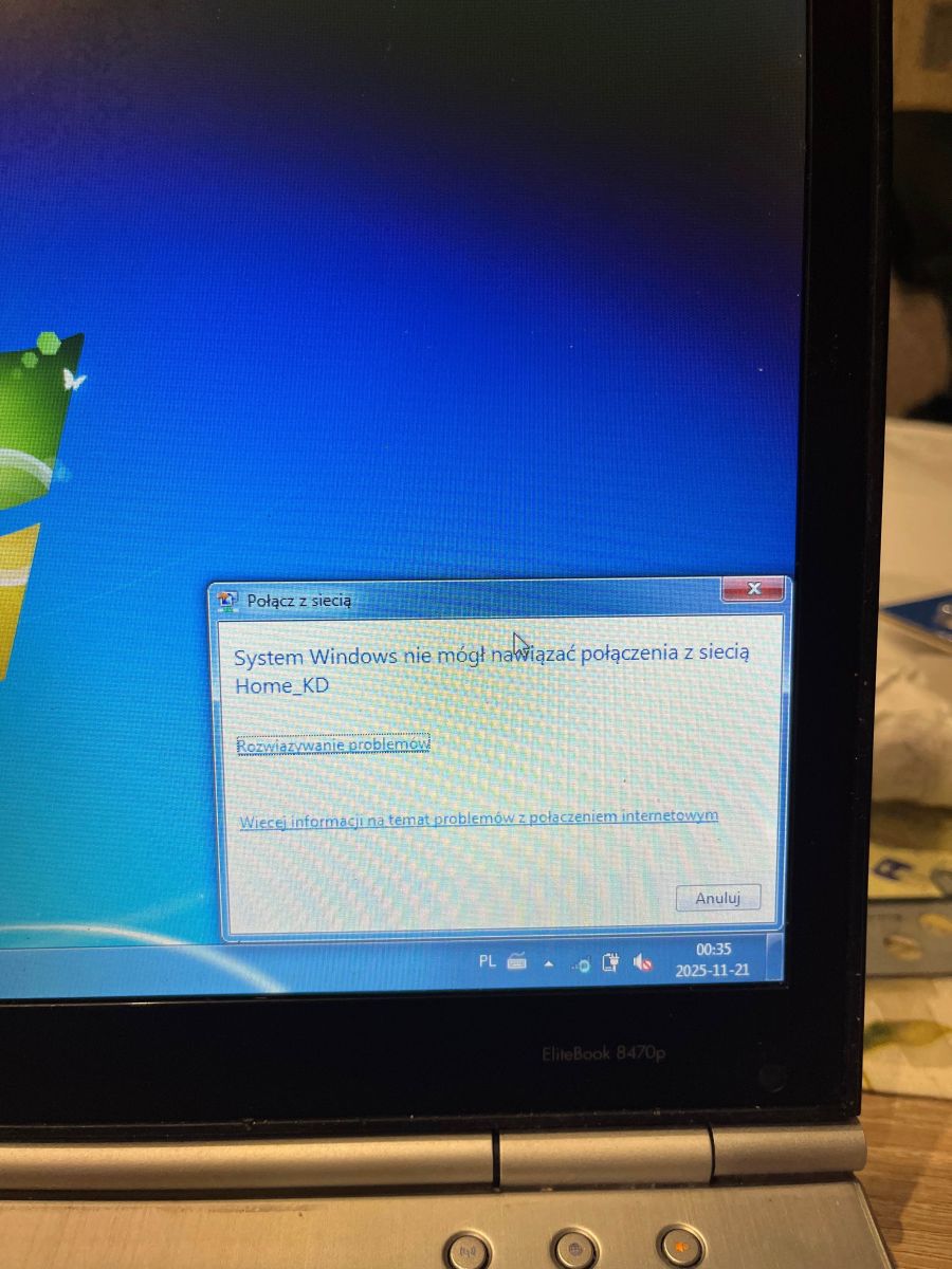

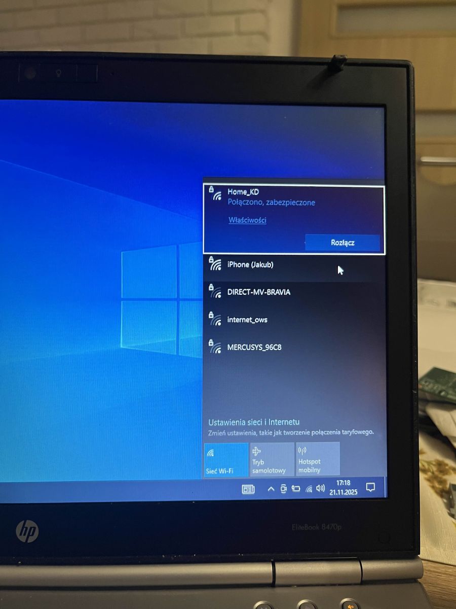

    Witam, mam problem. 1 laptop, 2 różne karty sieciowe, 2 różne systemy na różnych dyskach, a problem stale ten sam. Nie mogę podłączyć się do swojej sieci WiFi (Home_KD). To znaczy, jeśli wcześniej połączę się z inną siecią, to wtedy się łączy, ale muszę robić hotspota z telefonu, żeby połączyć się z WiFi, więc bez sensu. Na routerze filtrowanie MAC wyłączone. Z takim czymś się jeszcze nie spotkałem i nie mam pomysłu, dlaczego tak się dzieje. Przekopałem kilka forum, ale żadne rozwiązanie mi nie pomaga. Router to Huawei OptiXstar EG8145B7N-50.
    Komunikat „Nie można połączyć się z tą siecią” obok sieci WiFi Home_KD w systemie Windows
    Laptop HP podłączony do sieci Wi-Fi Home_KD z systemem Windows 10
    Komunikat błędu połączenia WiFi z siecią Home_KD na laptopie z Windows 7
    AI: Jakie dokładnie systemy operacyjne masz zainstalowane na laptopie (np. Windows 10, Windows 11, Linux – jaka dystrybucja)?
    Windows 7 Ultimate - użytkowany na co dzień, Windows 10 był zainstalowany w celu diagnostyki na 2. dysku
    AI: Czy podczas próby połączenia z siecią Home_KD pojawiają się jakieś konkretne komunikaty o błędach lub statusie połączenia? Jeśli tak, to jakie?
    Tak, widoczne na załączniku.

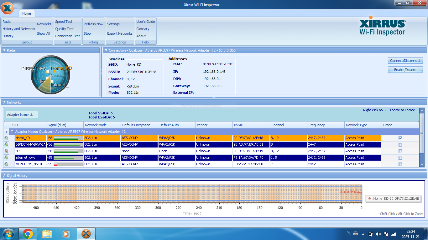

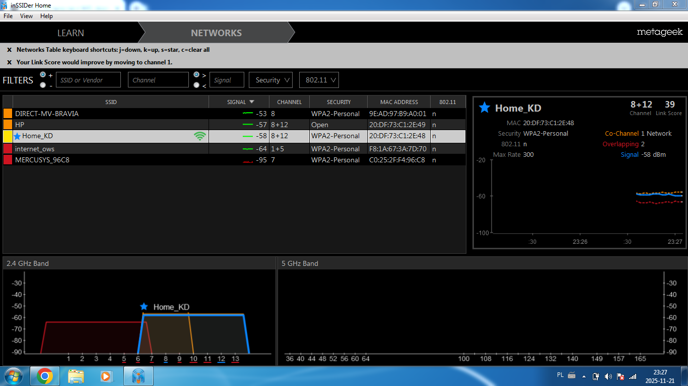

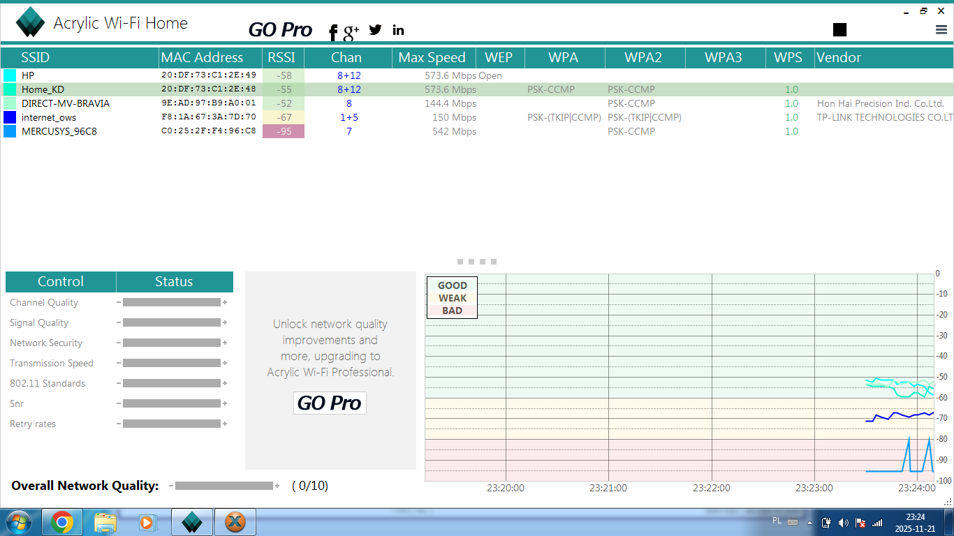

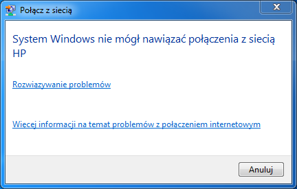

    >>21758278 Otworzyłem dodatkową sieć WiFi, bo mam taką możliwość w routerze otwartą — nadal nie da się połączyć. Przesyłam screeny z aplikacji wskazanych w teście 1. Również próbowałem zmienić adres MAC laptopa, ale to też niczym nie skutkowało. Model routera to HUAWEI EG8145B7N-50
    Komunikat systemu Windows: nie udało się połączyć z siecią WiFi o nazwie HP
    Zrzut ekranu z aplikacji Acrylic Wi-Fi Home z listą dostępnych sieci Wi-Fi i ich parametrami
    Zrzut ekranu z Xirrus Wi-Fi Inspector pokazujący wiele wykrytych sieci bezprzewodowych
    Zrzut ekranu z aplikacji inSSIDer pokazujący listę dostępnych sieci Wi-Fi
    Uruchom jakiś Linux albo Windows portable i próbuj łączności.
    Jak połączy na portable, to Windows do instalacji na czysto/od nowa.
