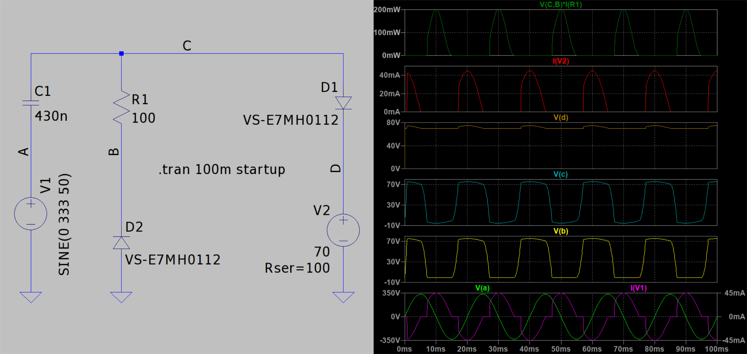

    Potrzebuję zasilić z sieci 50 LED połączonych szeregowo (LED 1,2 - 1,5 V napięcie przewodzenia, prąd 20 mA). Chcę to zrobić tak aby przez kondensator się to odbywało. Za kondensatorem mostek i 50 LED. I tutaj mam pytanie jak obliczyć pojemność tego kondensatora, i czy ewentualnie jeszcze trzeba by coś do tego układu dołożyć? Z góry za pomoc dziękuję.

    A tu masz symulację takiego zasilania.
    Schemat zasilacza opartego na kondensatorze z symulacją parametrów prądowo-napięciowych
    V2 to połączone szeregowo twoje diody.
    D1, D2 800 V/1 A.
    LED-y będą migać z częstotliwością 50 Hz.
    Prąd skuteczny 21 mA, szczytowy 40 mA.
    Jeżeli zmniejszyć szczytowy do 20 mA, skuteczny zmaleje do 11 mA.
    Zwróć uwagę, że dowolna przerwa w obwodzie spowoduje wystąpienie pełnego napięcia sieciowego 230 V, a właściwie 336 V szczytowego.
    Moim zdaniem lepiej kupić dedykowany zasilacz najlepiej z prawdziwym atestem np. UL, VDE itp. i prawdziwym CE (nie china export).
    Wtedy w najgorszym razie przy przerwie masz trochę ponad 70 V.

    @gklub, tobie wyszło 430, a mi 330 uF. Liczyłem dla 1,5 V.
