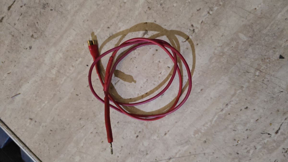

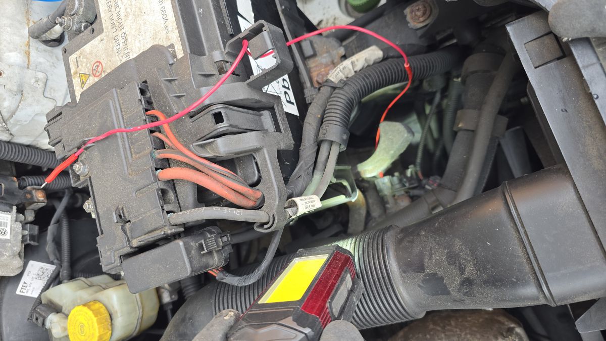

    Jest tak (nadmieniam, że jestem jedynie elektrykiem amatorem i pooglądałem trochę filmów na YT, więc nie wiem czy wszystko zrobiłem jak należy):
    Przygotowałem kabelek jak na foto, wypiąłem wtyczkę z automatu rozrusznika, podłączyłem płaski konektor kabelka w miejsce wtyczki automatu, włączyłem stacyjkę (wskaźniki oświetlone), zablokowałem wciśnięty pedał sprzęgła deseczką i następnie drugą końcówkę przygotowanego kabelka dotknąłem + na aku. Usłyszałem jedynie cykniecie w rozruszniku. Nie zakręcił. Seat Ibiza Mk5 1.4 2010 – rozrusznik nie kręci po sprawdzeniu bezpieczników 42 i 45Seat Ibiza Mk5 1.4 2010 – rozrusznik nie kręci po sprawdzeniu bezpieczników 42 i 45

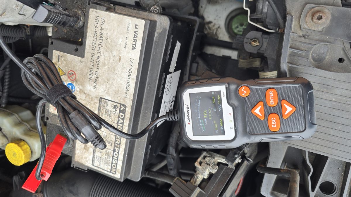

    Przeczyściłem styki, sprawdziłem stan aku. Kiedy przekręcam kluczyk słyszę cykniecie rozrusznika jak przy połączeniu na krótko. Tester akumulatora podłączony do akumulatora Varta w komorze silnika samochodu

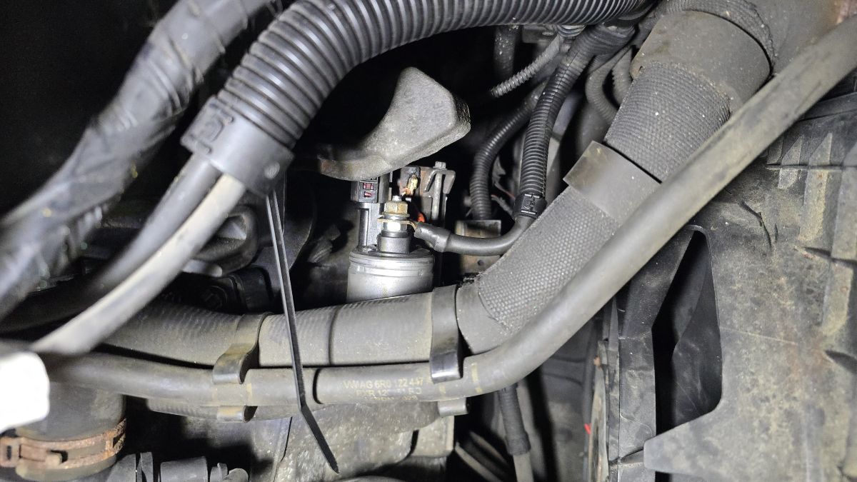

    Rozrusznik pojechał do regeneracji bo przegnita była wiązka pomiędzy automatem a masą (taki krótki kawałek niezaizolowanej plecionki). Zobaczymy co będzie dalej.

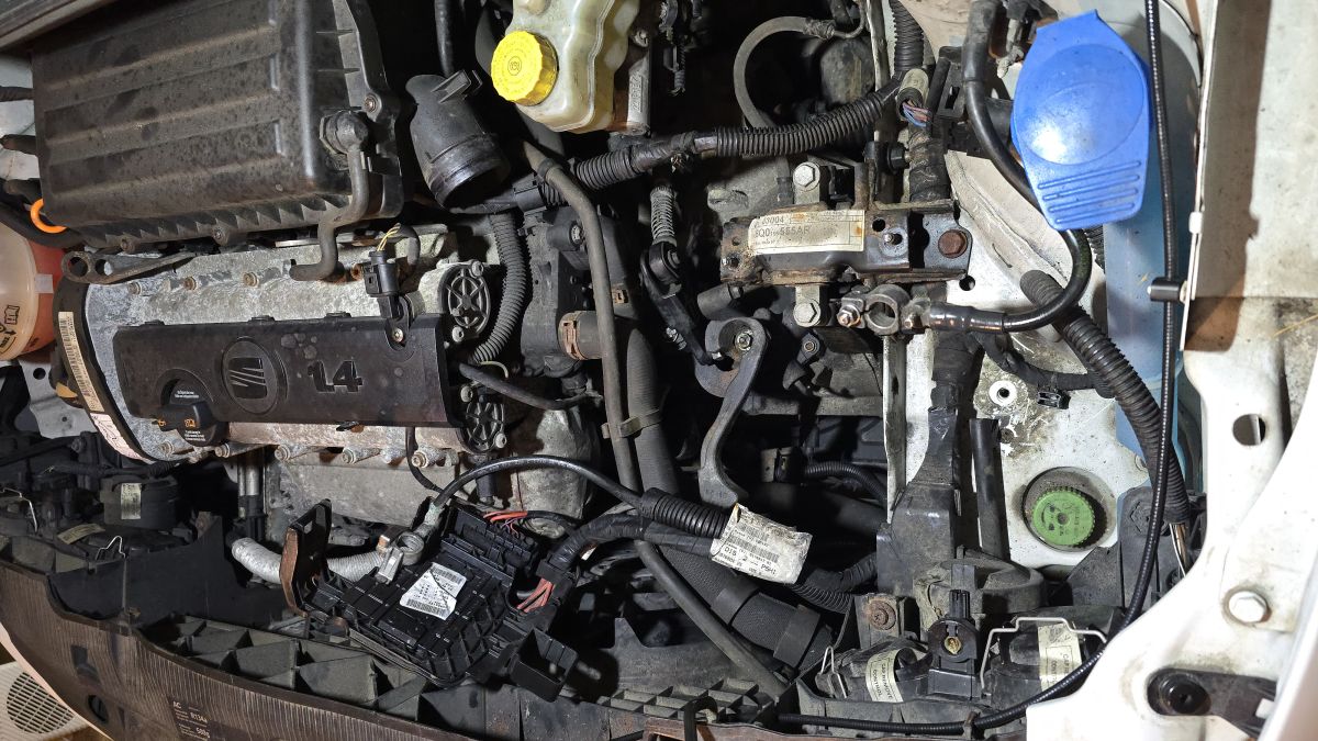

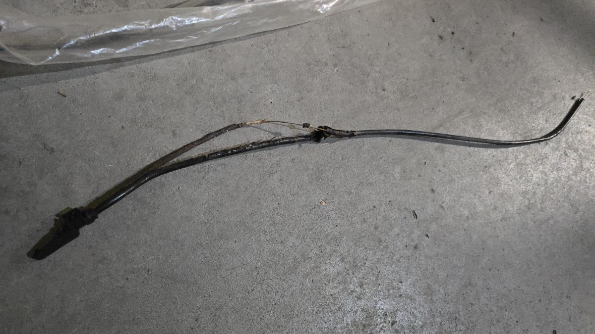

    Podsumowanie - nastąpił niespotykany zbieg okoliczności. Okazało się, że zdechł rozrusznik (zdaje się, że elektromagnes). Zregenerowany pozwolił na odpalenie auta "od strzała". Nie miało to żadnego związku z bezpiecznikami - kto by pomyślał?! Aku też już w nie najlepszej kondycji, pewnie wkrótce trzeba będzie wymienić. Przy okazji okazało się, że linka porywy silnika już szykowała się do pęknięcia i w ostatniej chwili ją wymieniłem. Dziękuję wszystkim za pomoc. Komora silnika samochodu z widocznym silnikiem 1.4 i elementami układu elektrycznegoFragment komory silnika z widocznym elektromagnesem rozrusznika i wiązką przewodówUszkodzona linka pociągowa silnika leżąca na betonowej podłodze
    Skoro nie wiesz dokąd idzie ta plecionka to nie pisz że to masa. Potem czytają inne dzieci neo i już cała Polska wie że ta plecionka to masa.
    AutomatY Boscha są nie do zajechania. W Twoim przypadku wymieniono szczotkotrzymacz (z tym warkoczem od "masy").
