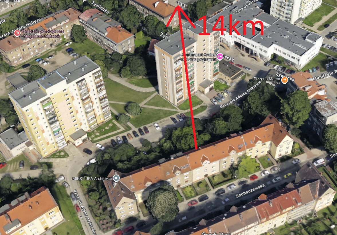

    Mieszkanie w Gdańsku na parterze, gęsta zabudowa miejska. Chciałbym złapać sygnał z Chwaszczyna (14 km, 100 kW), ale 20 m od okna widoczność zasłania mi wieżowiec, jak na zdjęciu. Lepsza będzie antena kierunkowa czy jakaś siatkowa?
    Na próbę podłączyłem Telmor Digit (pasywna, 4,5 dBi) i złapała jedynie pobliski nadajnik Jaśkowa Kopa, ale tam nie ma interesujących mnie kanałów.
    Widok z lotu ptaka budynków mieszkalnych z zaznaczonym kierunkiem 14 km do nadajnika

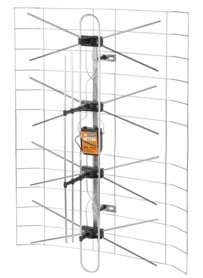

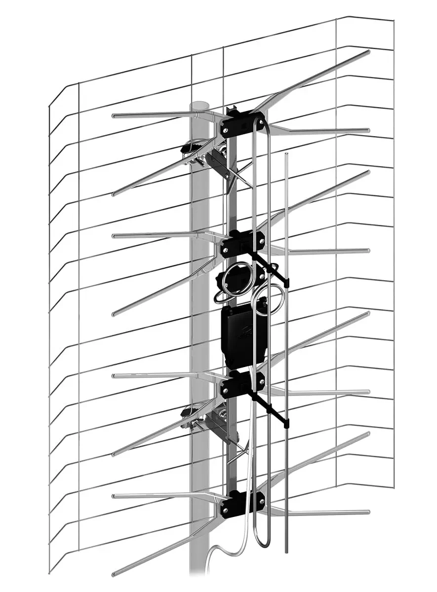

    Na pewno antena siatkowa z dipolem V . Zamocować na jakimś kiju, rurze i szukać aż coś złapie.
    184.5 k.6 MUX-8 V
    482 k.22 MUX-3
    506 k.25 MUX-4
    602 k.37 MUX-1
    618 k.39 MUX-6
    658 k.44 MUX-2
    Sprawdzić gdzie nadajnik i po prostu najpierw tam ustawić gdzie odbicie bedzie.
    PEwnie bedzie wiele odbić, ale szukac trzba tego najsilniejszego, tak jakby narysowac sobie kreskę od nadajnik, poprzez odbic do anteny. Jak nie zadziała to zabawa pozostaje z ustawianiem anteny.
