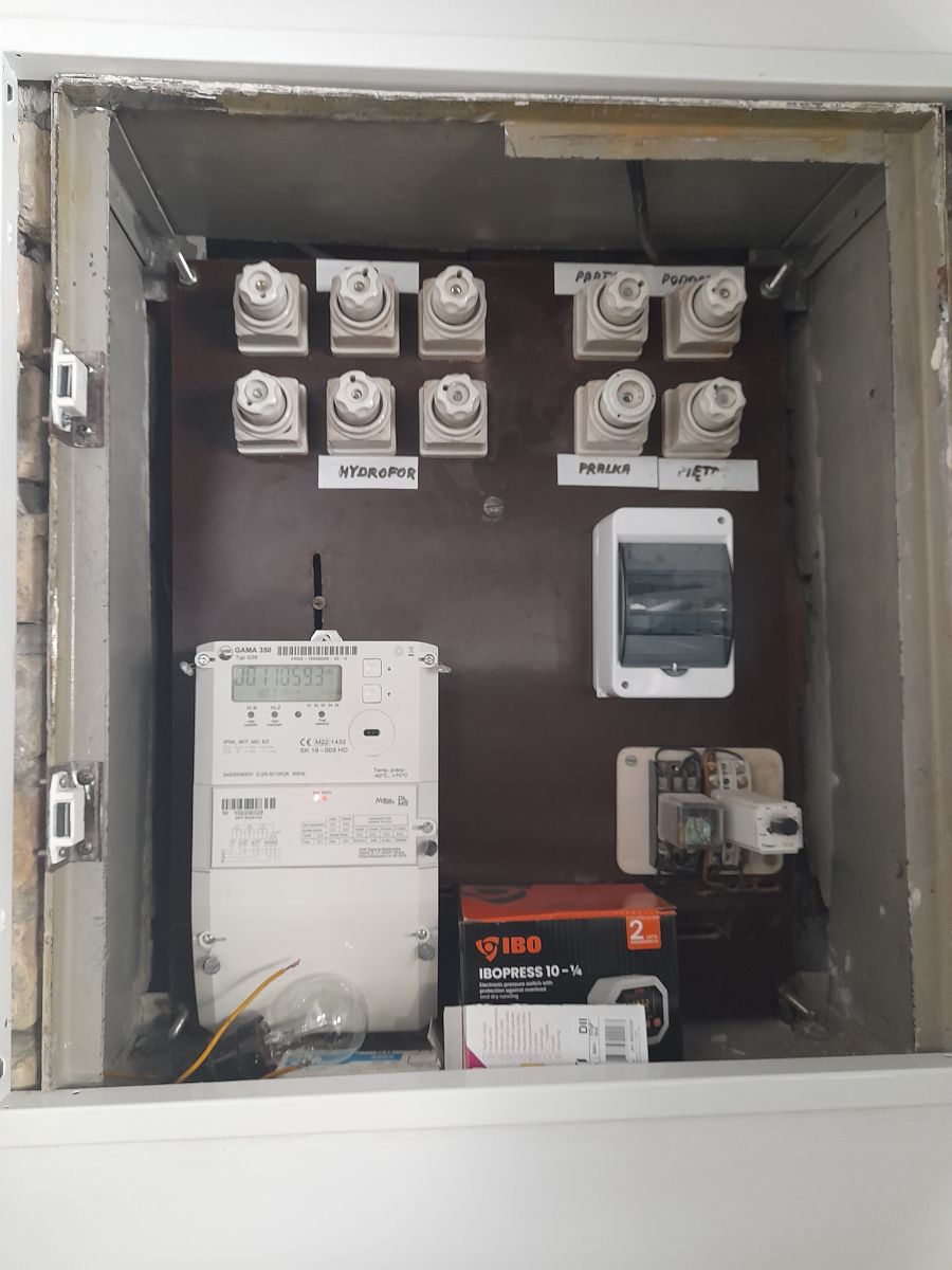

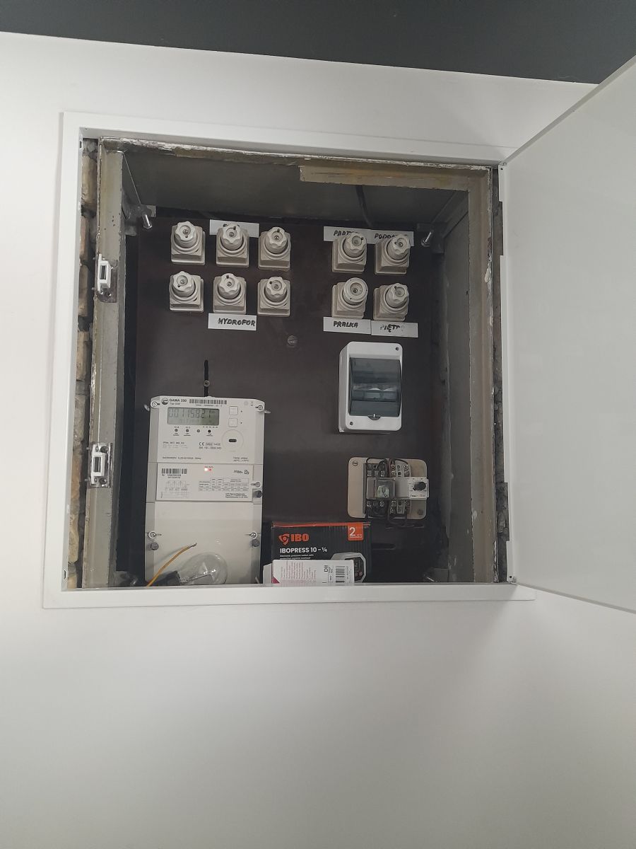

    Witam kolegów,
    Mam pytanie: Posiadam dom budowany jeszcze w latach 90-tych, w którym do dzisiaj mam zamontowaną skrzynkę z licznikiem i bezpiecznikami tzw. topikowymi (taka jak na zdjęciu poniżej), w której porcelanowe obudowy bezpieczników są zamontowane na płycie z ebonitu. Podczas remontu pomieszczeń w domu zostały tam zamontowane nowe drzwiczki do skrzynki, ale środek został bez zmian. Jako że główne zabezpieczenie na ścianie budynku mam zrobione na automatach, czasem zdarza się, że przy jakimś zwarciu rozłączają mi bezpieczniki na tym zabezpieczeniu głównym a nie rozłączają bezpieczniki w skrzynce. Coraz bardziej nachodzi mnie myśl, aby sobie unowocześnić tę skrzynkę, likwidując te porcelanki wraz z bezpiecznikami topikowymi, a założyć na tej płycie z ebonitu szynę wraz z bezpiecznikami automatycznymi. Mam zatem pytanie, czy w razie, jakby okazało się, że kable za tablicą są za krótkie do montażu tych bezpieczników nadprądowych na szynie, to czy można je przedłużać i jakim sposobem najlepiej to zrobić? Dawniej robiono odpowiedniej długości skrętkę i ewentualnie lutowano, ale nie wiem, czy teraz też tak się jeszcze robi, czy po prostu stosuje się tylko jakieś odpowiednie złączki? Oczywiście nie będę robił tego sam, chociaż na pewno dałbym sobie z tym radę, ale nie jestem z wykształcenia elektrykiem, więc wolę to zlecić fachowcowi. Pytam po prostu tak dla siebie, dla własnej wiedzy. Nie chcę montować nowej skrzynki, bo mam ją wewnątrz domu i wymagałoby to za dużo przeróbek, oraz na pewno zgłoszenia do energetyki celem przełożenia licznika, dlatego myślę jedynie o likwidacji starych porcelanowych obudów bezpieczników i montażu szyny z bezpiecznikami automatycznymi. Całą tablicę, ta z ebonitu, można bez problemu odkręcić i dostać się z tyłu do kabli. Proszę o ewentualne porady odnośnie łączenia tych kabli, Pozdrawiam
    Czy możesz napisać, jakie przewody masz w tej skrzynce – chodzi o materiał (miedź czy aluminium), przekrój (np. 2,5 mm², 4 mm²) i czy są to przewody jednodrutowe czy linka?
    Przewody w skrzynce są miedziane jednodrutowe o przekroju chyba 2,5 mm², a być może i grubsze.
    Czy po zdemontowaniu porcelanek i bezpieczników topikowych zostanie w skrzynce wystarczająco dużo miejsca na montaż złączek (np. WAGO, listwy zaciskowe), czy przestrzeń jest mocno ograniczona?
    Miejsca raczej jest na tyle, co widać na załączonych zdjęciach.
    Stara rozdzielnica z licznikem, bezpiecznikami topikowymi i porcelanowymi oprawkami
    Stara skrzynka elektryczna z licznikami i topikowymi bezpiecznikami porcelanowymi
    Edytowałem.[T.M.]

    jammo1722 napisał:
    czasem zdarza się, że przy jakimś zwarciu wyrzuca mi korki na tym zabezpieczeniu głównym zamiast spalić korki w skrzynce.
    Przy zwarciu najprawdopodobniej i tak wyłączą się jednocześnie zabezpieczenia przedlicznikowe, nawet jak wymienisz obecne zabezpieczenia w tej rozdzielnicy. Jakie masz dokładnie te zabezpieczenia główne (przedlicznikowe) na ścianie budynku?
    Unikaj po prostu zwarć, a jeśli chciałbyś koniecznie przerabiać tą rozdzielnicę to powinieneś to zrobić zgodnie z obowiązującymi normami. Nie powinna to być tylko zwykła wymiana bezpieczników topikowych na tzw. Esy.

    [Zabezpieczenie przedlicznikowe na ścianie mam 25 A. Co do wymiany, to raczej miałem na uwadze wymianę bezpieczników tych topikowych, głównie ze względów estetyki i wygody z bezpiecznikami tzw. Esy. Nie biorę pod uwagę wymiany całej rozdzielnicy. Pozdrawiam.]21760870
    >>21760885 >>21760885 Dziękuję bardzo za odpowiedź. Tablica jest na 4 śrubach i można ją spokojnie wyciągnąć i odchylić tak, aby dostać się z tyłu do kabli. Wiem, bo była już wyciągana wraz z licznikiem. Jedynie czego nie wiem, to czy po wymontowaniu tych starych gniazd porcelanowych z bezpiecznikami długość kabli będzie wystarczająca, aby wyjść nimi przed tablicę i podłączyć te bezpieczniki Esy.

    Zapasy na 100% będą, w końcu ktoś to montował. Jeżeli pod bezpieczniki są podłączone po parę przewodów to warto je rozdzielić i dołożyć więcej esek. Pamiętaj iż jak masz zasilanie 3 fazowe to stosujesz na tych obwodach eski to muszą być zespolone.

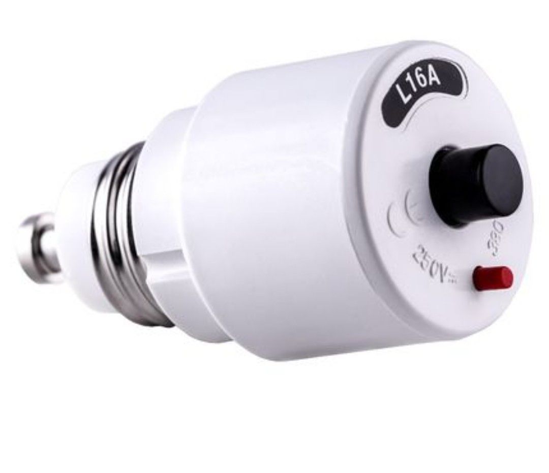

    Pan.Kropa napisał:
    Jakie konkretnie? Topikowe, zwykły S ?
  • #11 21761031
    Pan.Kropa
    Poziom 35  
    Posty: 4060
    Pomógł: 249
    Ocena: 1153
    No i co? Jak ktoś na bezpieczniki topikowe mówi korki, to pod znakiem zapytania jest co to za automat. Bo może być również i taki na 25A
    Automatyczny bezpiecznik topikowy 16A z przyciskiem resetowania

    >>21761031 Nie chodzi o wciskany automat, tylko Esy
    >>21760994 Oczywiście chodzi mi o Esy.

    Ok. Tylko że jak dasz w tablicy zamiast tych topików zabezpieczenia typu S, to w przypadku zwarcia i tak zadziała również zabezpieczenie przed licznikiem. Przed licznikiem typowe eski to nieporozumienie Idealnie jest jak jest togranicznik mocy.
    Jak to są podstawki bezpieczników do których przewody przykręca się od tyłu tablicy, to może okazać się że przewody nie mają zapasu, przynajmniej te od licznika.
    jammo1722 napisał:
    Tablica jest na 4 śrubach i można ją spokojnie wyciągnąć i odchylić tak, aby dostać się z tyłu do kabli,
    Nic nie pozostaje jak tylko doby elektryk (po odłączeniu zasilania głównego) odkręci bakelit i sprawdzi możliwość zmiany bezpieczników.
    To w takim razie nie samą szynę a odpowiednio dopasowaną wielkościowo, plastikową rozdzielnicę, w której bezpiecznie zamocujesz Esy i żadne kable oraz zaciski nie będą na wierzchu, w zasięgu ręki. Analogicznie do tej małej rozdzielnicy z jednym, potrójnym esem. Przy czym tą małą rozdzielnicę też bym przy okazji zlikwidował i przeniósł ten potrójny Es do nowej, wspólnej rozdzielnicy.
    Skoro dom budowany w 1990 roku to pewnie instalacja jeszcze dwuprzewodowa? Czy jednak pomyślałeś wtedy o dodatkowej żyle PE ? Jeśli tak to zastanów się nad przeprojektowaniem rozdzielnicy i dodaniem RCD przy okazji jej przebudowy. Wówczas taka modernizacja faktycznie coś wniesie.
    Co to jest za stycznik na prawo od licznika? Nie wygląda to bezpiecznie z tymi zaciskami na wierzchu. To też pomyślałbym żeby zastąpić czymś innym w nowej rozdzielnicy.

    [postid:f6aa833a70]21761256
    kris8888 napisał:
    "]Skoro dom budowany w 1990 roku to pewnie instalacja jeszcze dwuprzewodowa? Czy jednak pomyślałeś wtedy o dodatkowej żyle PE ? Jeśli tak to zastanów się nad przeprojektowaniem rozdzielnicy i dodaniem RCD przy okazji jej przebudowy. Wówczas taka modernizacja faktycznie coś wniesie.
    Witam, tak jak pisałem wyżej podczas remontu domu , który robiliśmy parę lat temu gdzie były dobudowywane na poddaszu lukarny oraz zmieniany cały dach była na poddaszu jak i piętrze wykonana nowa instalacja . Parter , półpiętro i piwnice są po części stare z tym, że i na parterze jak i półpiętrze zostało zmienione też oświetlenie na ledowe. Faktycznie, w większości instalacja jest 2 przewodowa , gdyż z tego co wiem, podobno uziemienie jest na linii energetycznej , więc nie wymagane jest dodatkowe uziemienie domu. W gniazdkach są porobione mostki z przewodu neutralnego do bolca ochronnego i wszystko jest chyba ok, bo miałem niedawno elektryka co robił mi pomiary całego domu w gniazdkach i wystawił odpowiedni dokument dla ubezpieczyciela.
    Po prawej stronie od licznika mam założony wyłącznik czasowy do lampy na polu nad drzwiami wyjściowymi. Założyłem sobie taki, żeby mieć w nocy oświetlone schody przy wyjściu na polu, a wyłącznik światła jest wewnątrz za drzwiami. Po włączeniu światła mogę spokojnie zamknąć drzwi i dojść do bramki zanim po ustawionym czasie światło samo zgaśnie , coś tak jak na klatkach schodowych w blokach.[/postid:f6aa833a70]
