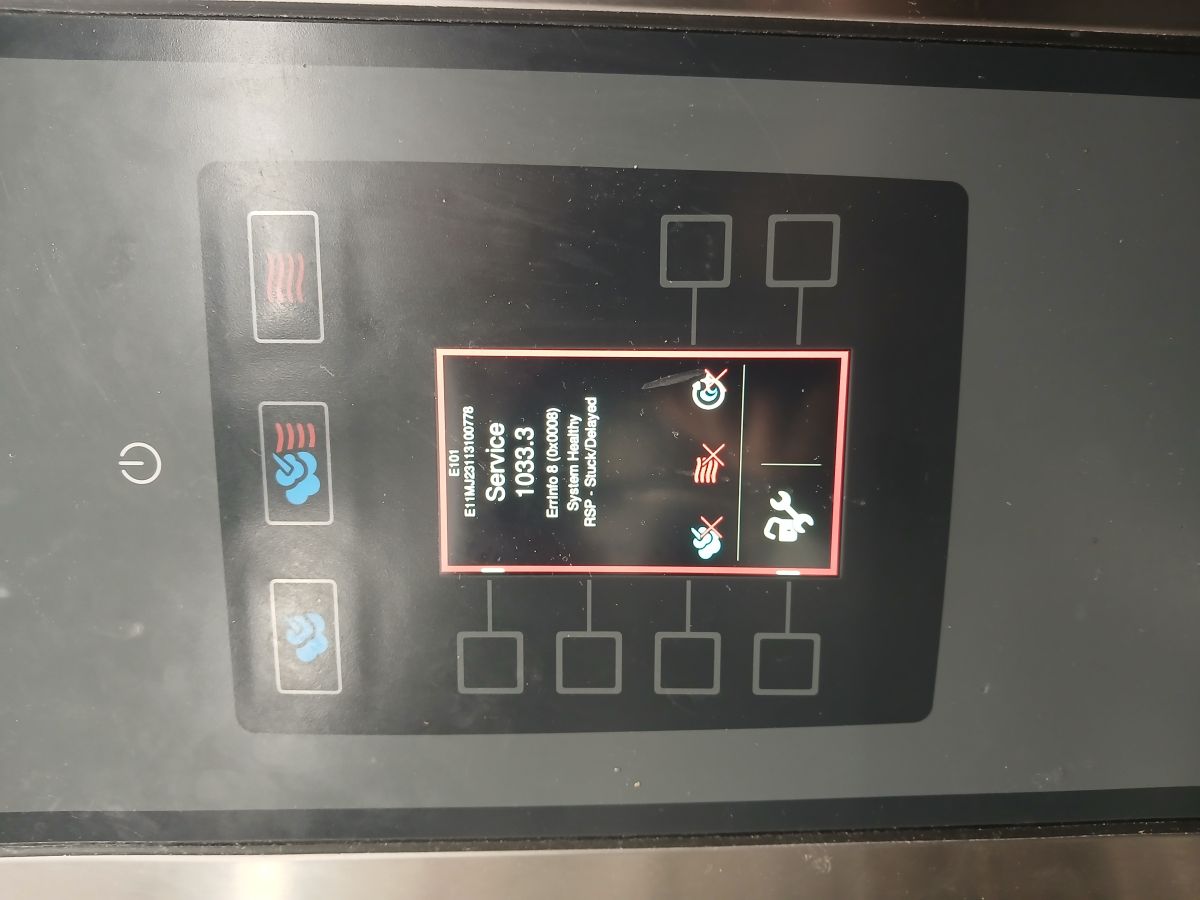

    Rational piec konwekcyjno-parowy service 1033.3, ktoś pomoże?
    AI: Kiedy dokładnie pojawia się błąd 1033.3? Podczas włączania pieca, w trakcie pracy czy przy jakiejś konkretnej funkcji?
    Podczas włączania.
    Added after 2 [minutes]:
    Panel sterowania pieca Rational z komunikatem błędu serwisowego 1033.3

    Wysypany soft albo sterownik. Trzeba wgrać nowy soft, jeśli nie pomoże, to sterownik do wymiany, niestety.
