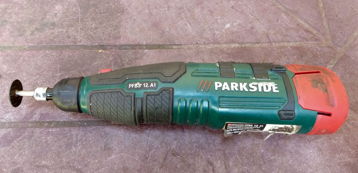

Rzecz dotyczy sprzętu bateryjnego jak w tytule. Sprzęt pierwszej serii - kupiłem jak tylko się pojawił w Lidlu - więc trochę latek ma....
Po kilku (/nastu - nie liczyłem....) latach dość częstego użytkowania wrzeciono zaczęło nabierać luzów, na początku nieznacznie, potem coraz więcej, na koniec przy używaniu narzędzi większej średnicy (tarcze do cięcia, diamentowe itp) luzy zamieniły się w potężne bicie uchwytu i donośny jazgot .

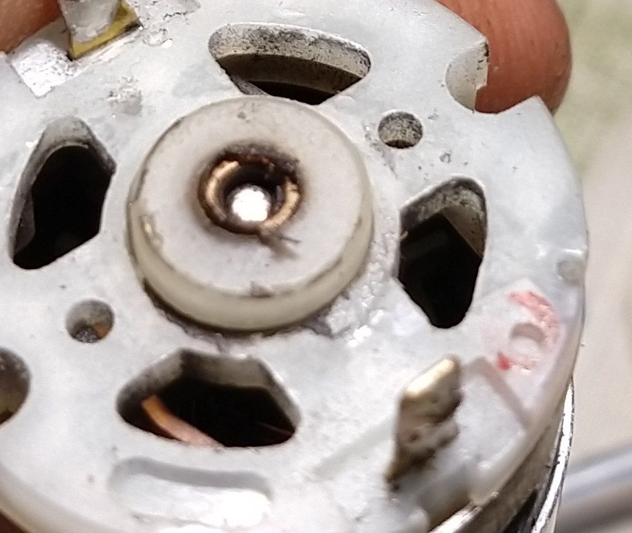

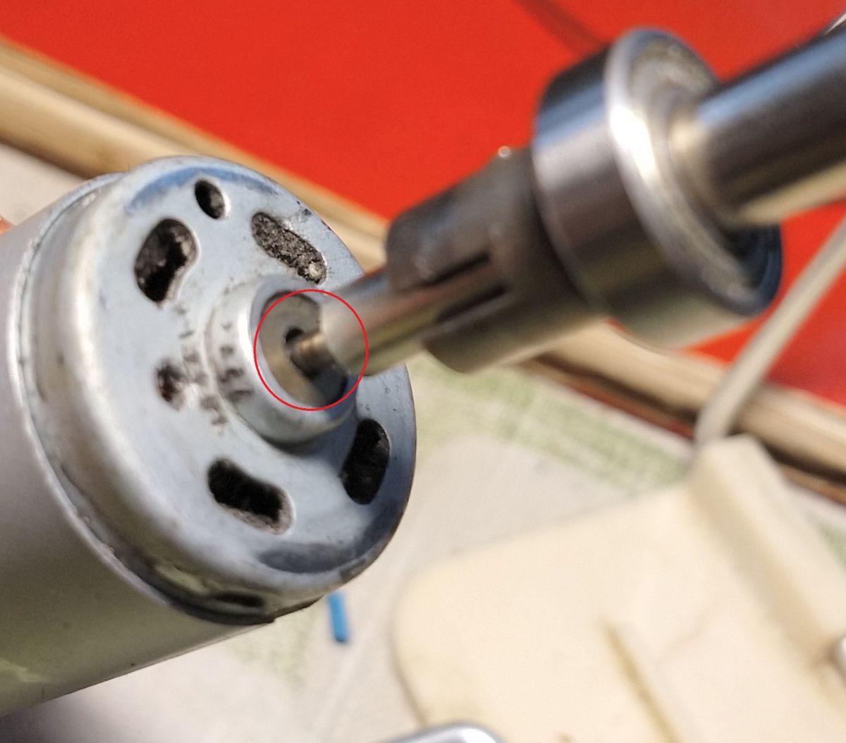

Po rozbiórce okazało się, że łożyska silniczka dostały niemal milimetrowych luzów, a łożysko główne uchwytu nabyło nową możliwość kolebania się we wszystkie strony (na szczęście samo łożysko - gniazdo pozostało OK)

Do tego cały wałek futerka razem z łożyskiem wyglądał na trudno rozbieralny (3 wprasowane w siebie elementy i wszystko także wciśnięte na oś silniczka).

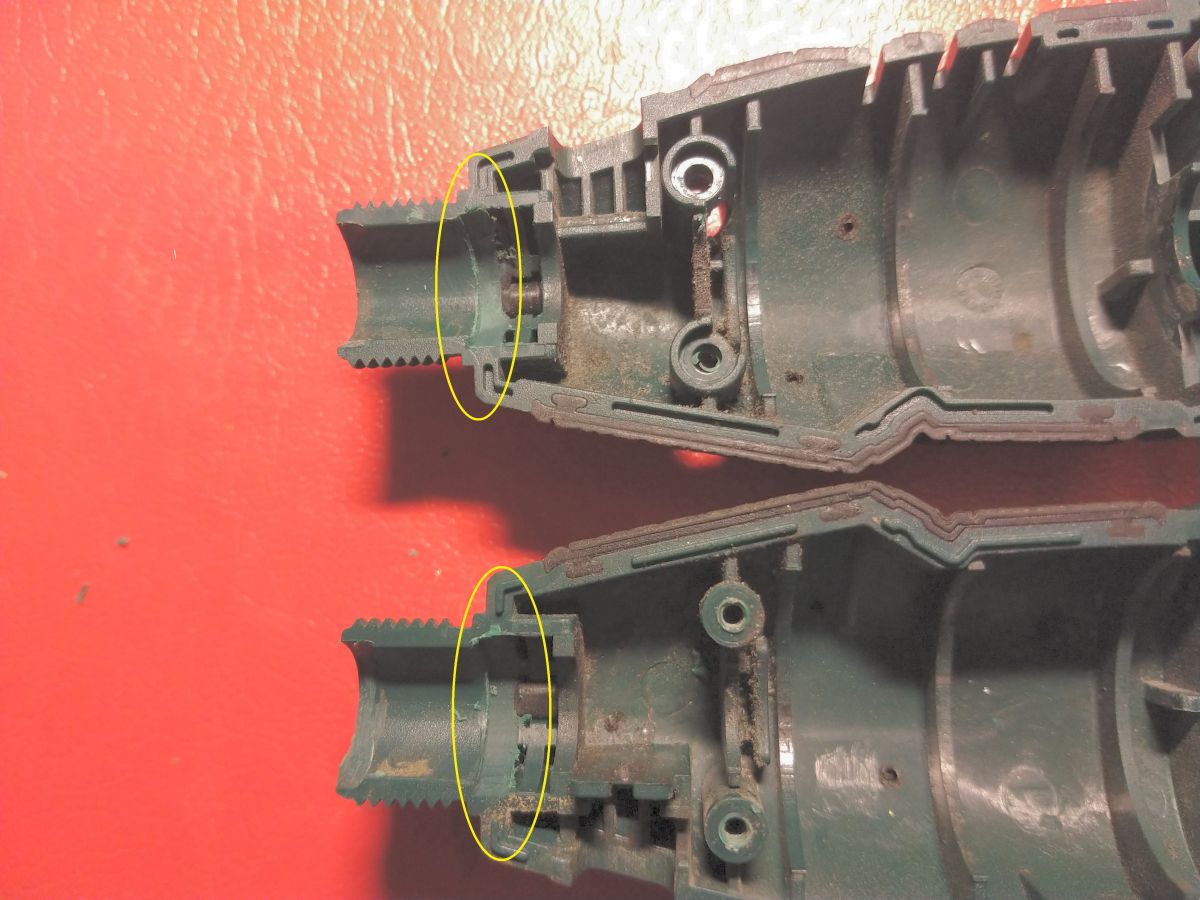

Jak przyszedł - okazał się niemal identyczny z tym z Parkside - wszystkie wymiary takie same, gwint pod futerko także pasował do Parkside. Niestety była jedna różnica (to powyższe niemal) - łożysko wałka było umieszczone 2 mm dalej od silnika niż w wyrobie z Lidla. Na szczęście w obudowie było dość miejsca na przedłużenie gniazda łożyska. Doszła jeszcze jedna przeróbka - konieczność przedłużenia wnęk na blokadę wrzeciona - ale to wykonane drugim takim narzędziem -

U góry oryginał, u dołu Dremel, zaznaczone różnice i poprawka
Poszerzone gniazdo łożyska.
Zjechane łożyska w silniku
Bohaterka po operacji w całej złachanej okazałości.
