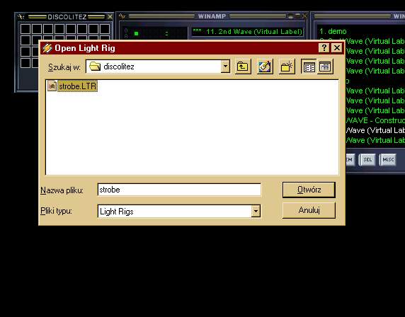

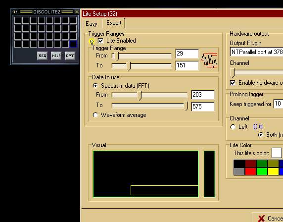

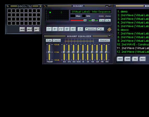

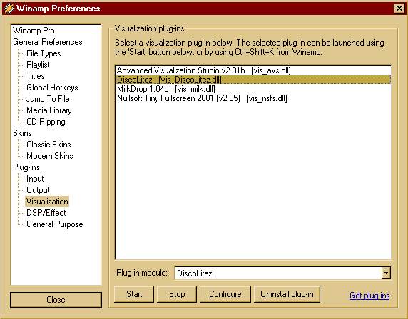

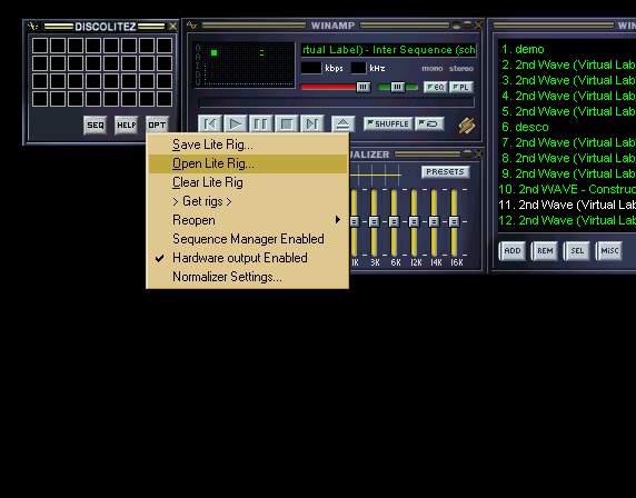

  • #14 2666021
    djice
    Posty: 213
    Pomógł: 8
    Ocena: 5
    prosta konfigyracja portu...krok po kroku jak masz jakis problem przypatrz sie uwaznie i daj tak samo ja nie mialem zadnych problemów...
