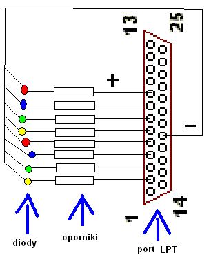

    Mój problem polega na tym że mam parę pytań :
    1. czy dobrze to narysowałem <jestem początkującym dlatego tak brzydko narysowane > ?
    2.Jakie oporniki tu zastosować ?
    3. Czy da sie jakoś zrobić aby było więcej diód ? Jeżeli tak to jak to zrobić?
    4.Czy to wszystko jest bezpieczne ?
    Proszę was abyście mi pomogli wiem że sie na tym znacie. Proszę o szczegółowy opis cos takiego jak ja zrobiłem . Jestem początkującym i sie na tym nie znam a zaciekawilo mnie to i postanowiłem strorzyć takie cudo :)

    1-narysowane dobrze
    2-ja mam układ do testów z oporami 510om ale żeby nie przeciążyć LPT możesz dać po 1kom
    3-a do czego to ma w przyszłości służyć, do sterowania urządzeniami czy do efektów świetlnych, bo jak do efektów to poszukaj w sieci o projekcie 'DiscoLitez' do WinAmpa (32 wyjścia można tam zrobić) http://discolitez.com
    4-bezpieczne do czasu gdy nie zaczniesz za mocno kombinować ;-)

    port LPT jest bardzo wrażliwy na przeciążenia. Nie możesz pobrać wiecej niż (bodajże 20mA). Dlatego należy uważać żeby go nie przeciążyć i / co za tym idzie spalić / uszkodzić.
    Musisz "wzmocnić" sygnał w portu tak, żeby można było sterować np. diodami.
    Można to zrobić za pomoca garści tranzystorów, lub np. układu ULN2803.
    Schematy takich rozwiązań znajdzesz na forum.

    bzyq90 Jak zrobisz jak na schemacie to port będzie bezpieczny i mało obciążony.
    Wszystko jest na schemacie :) zgromadź elementy i wszystko polutuj i co najważniejsze ściągi sobie programik discolitez z www.discolitez.com i zobacz czy działa jak masz problemy to pisz.

    Witam! Ja mam takie małe pytanko: czy przeszłoby coś takiego jak na rysunku? Bo nie za bardzo umiem obsługiwać cię płytkami drukowanymi, a mój kolega podał mi mniej-więcej taki schemat i powiedzial że powinno działać. Jak byłem po diody w sklepie to sprzedawca powiedział mi że nie potrzebe mi będą nawet rezystory do tych diód. Czy takie coś przejdzie? Aha i czy mógłby mi ktoś napisać który/e pin(y) są odpowiedzialne za doprowadzenie napięcia?Jak podłączyć diody do portu LPT? Dobór oporników i zwiększenie liczby diod

    Nie stety takie podłaczenie jest złe rezystory musisz dać! bo uszkodzisz sobie LPT :D
    W takim podłaczeniu tak jak teraz to w neonie będzie tobie świeciś jedna strona a druga nie :) i kijowo to będzie to wyglądać :)
