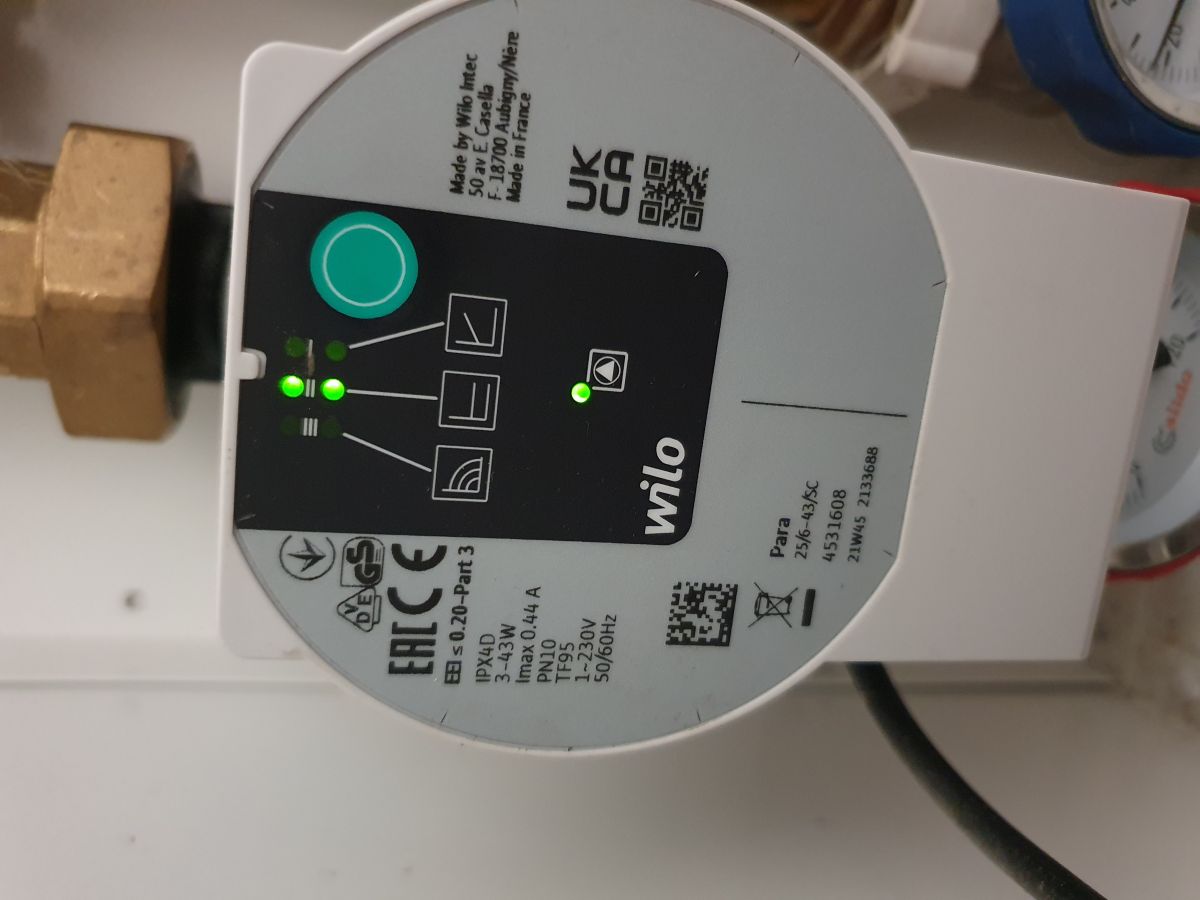

    Chciałbym kupić zasilacz awaryjny do: kocioł gazowy, pompka obiegowa podłogówki (te 2 urządzenia, jeżeli będę w domu i nastąpi potrzeba przełączenia z monitoringu), i na stałe: router, switch PoE i rejestrator z dyskiem i 4 kamerami. Nie potrzebuję pomocy w wyliczeniu zapotrzebowania, ponieważ już to zrobiłem i wyszło w sumie 115,4 W. Założyłem zużycie na 10 h: 100 W = 1000 Wh. 1000 Wh / 12 V = 83,33 Ah, czyli akumulator musiałbym mieć minimum 100 Ah, ale jeżeli się mylę, to proszę o poprawkę (zapewne po doliczeniu strat będzie to realnie nie więcej niż 8 h). Wyliczenia tylko dla monitoringu i internetu.
    Jaki powinienem kupić zasilacz awaryjny? Czy te słynne VOLTy i KEMOTy z czystym sinusem będą dobre? Ktoś z Was mógłby mi pomóc i doradzić? Zestaw ma się składać tylko z zasilacza i akumulatora. Kemot PROsinus-800, VOLT SINUSPRO-800E — to wszystko kosztuje podobne pieniądze.
    Pompa obiegowa Wilo Para 25/6-43 SC z zielonymi diodami LED na panelu sterującym
    AI: Czy mógłbyś podać dokładny model kotła gazowego i pompki obiegowej podłogówki? Chodzi o to, czy mają one jakieś szczególne wymagania co do jakości napięcia (np. czysty sinus, wyższa moc rozruchowa)?
    Kocioł gazowy kondensacyjny DeDietrich MCR3 EVO 24T, a pompka to Wilo Para 25/6-43 SC 21W45.
    AI: Czy w trybie awaryjnym wszystkie wymienione urządzenia będą zasilane jednocześnie, czy np. monitoring i internet mają działać cały czas, a kocioł i pompka tylko w razie potrzeby?
    Nie, monitoring i internet cały czas, a kocioł i pompka obiegowa podłogówki tylko w razie potrzeby.
