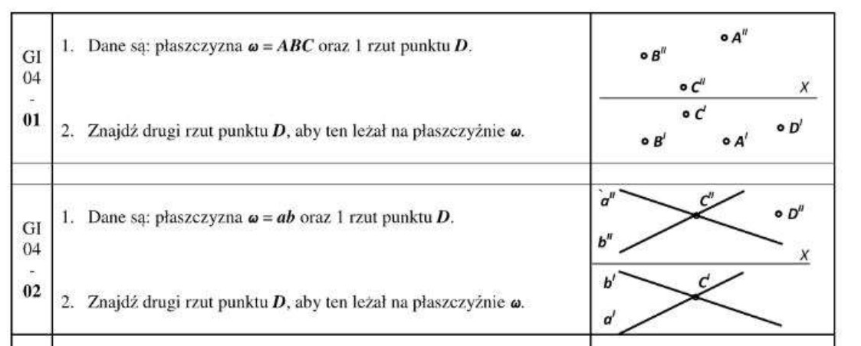

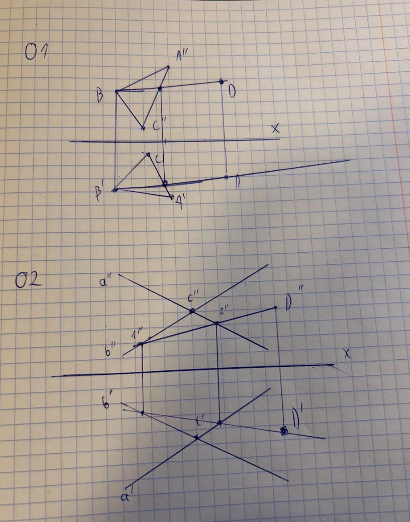

    Wykonałem dwa zadania z geometrii wykreślnej. Chciałem zapytać kogoś doświadczonego na grupie, czy są one rozwiązane poprawnie?
    Rysunki rzutów punktów i płaszczyzn w zadaniach z geometrii wykreślnej
    Rysunki zadania z geometrii wykreślnej z rzutami prostokątnymi punktów i płaszczyzn
    AI: Jakie dokładnie były treści tych zadań lub z jakiego źródła pochodzą?
    Znajdź drugi rzut punktu D, aby ten leżał na płaszczyźnie w.
  • #2 21767558
    gps79
    Poziom 37  
    Posty: 2189
    Pomógł: 494
    Ocena: 791
    Wygląda dobrze. W drugim dodaj oznaczenie rzutów punktów 1' i 2'.
