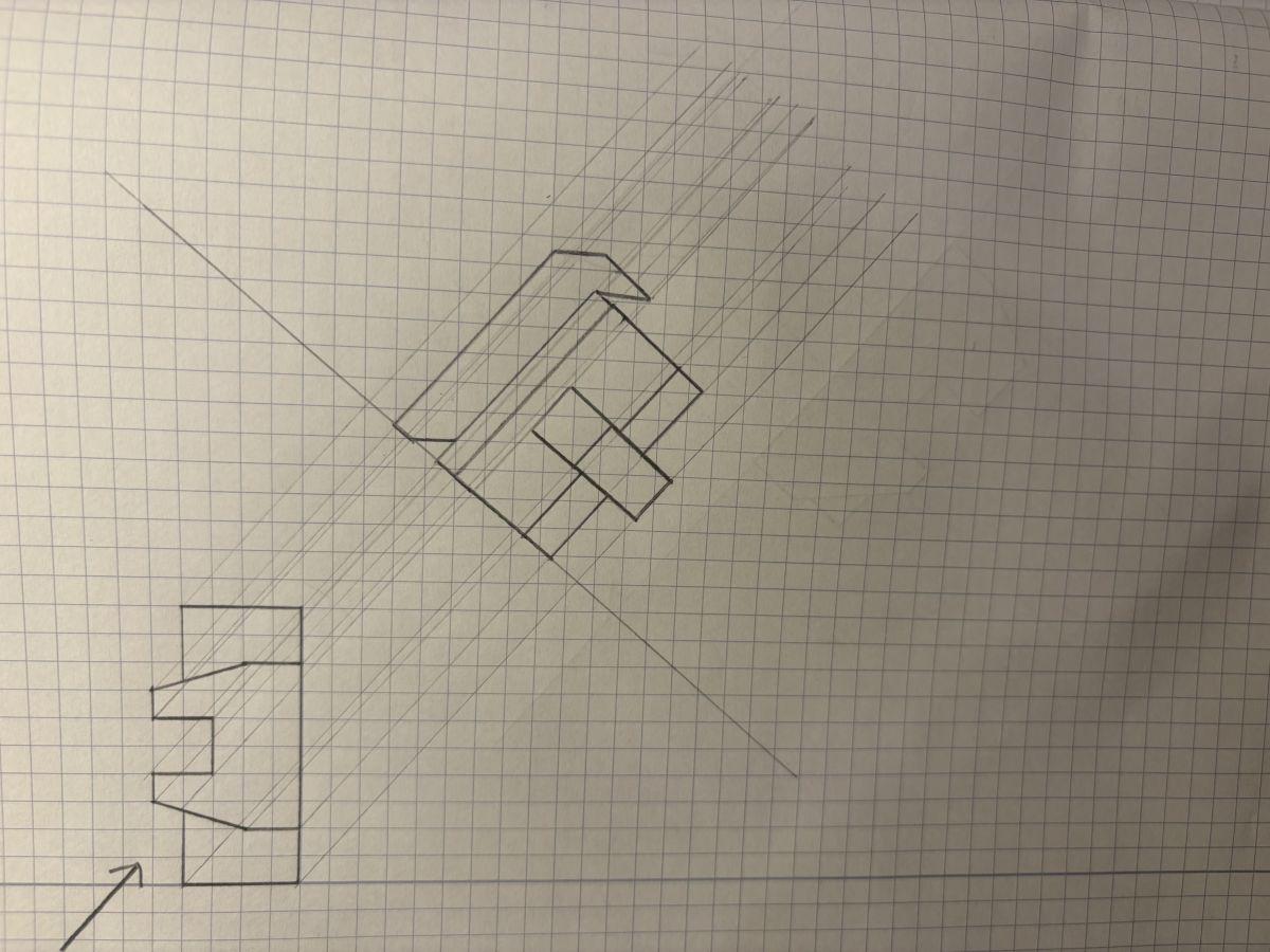

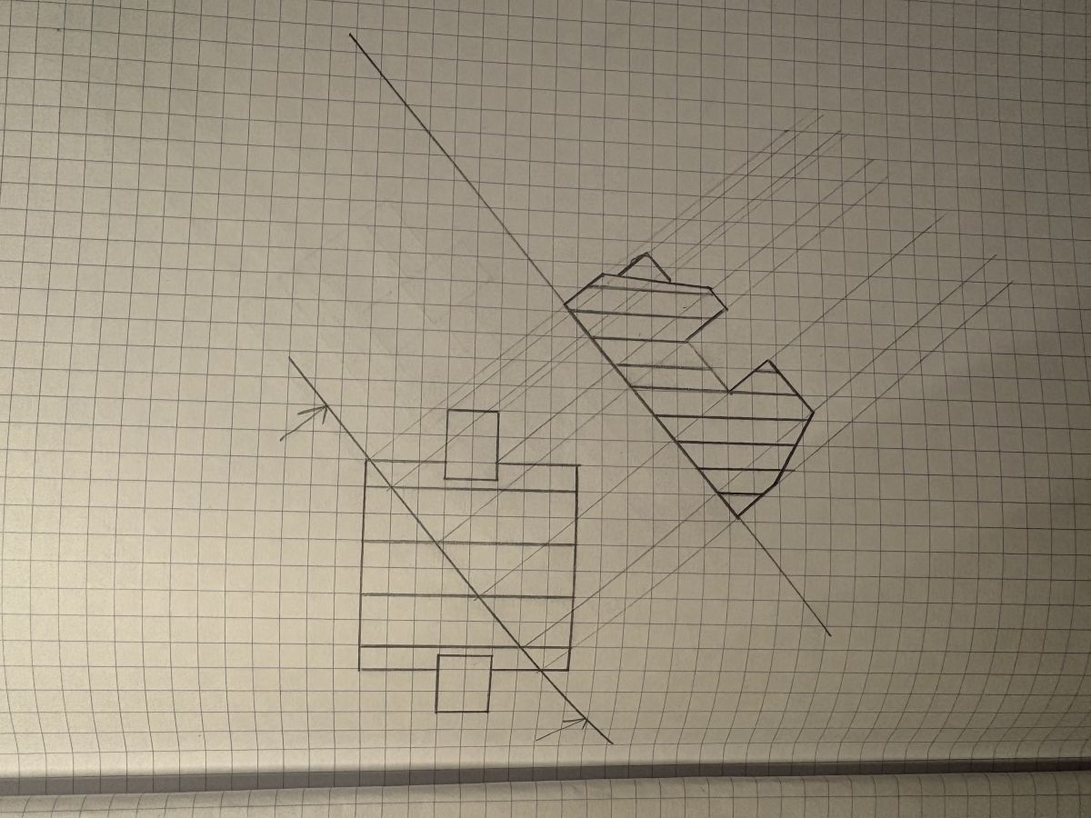

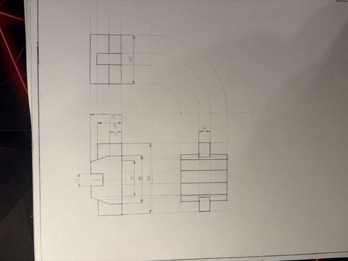

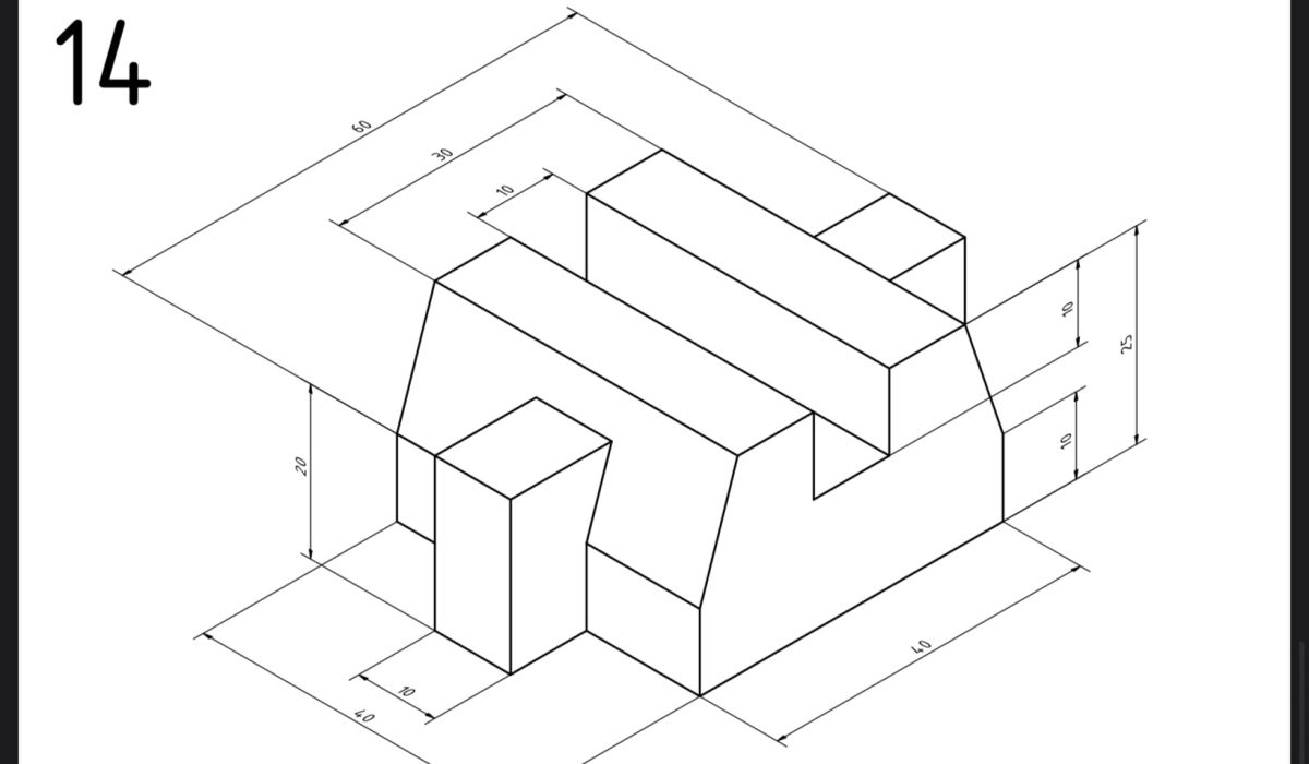

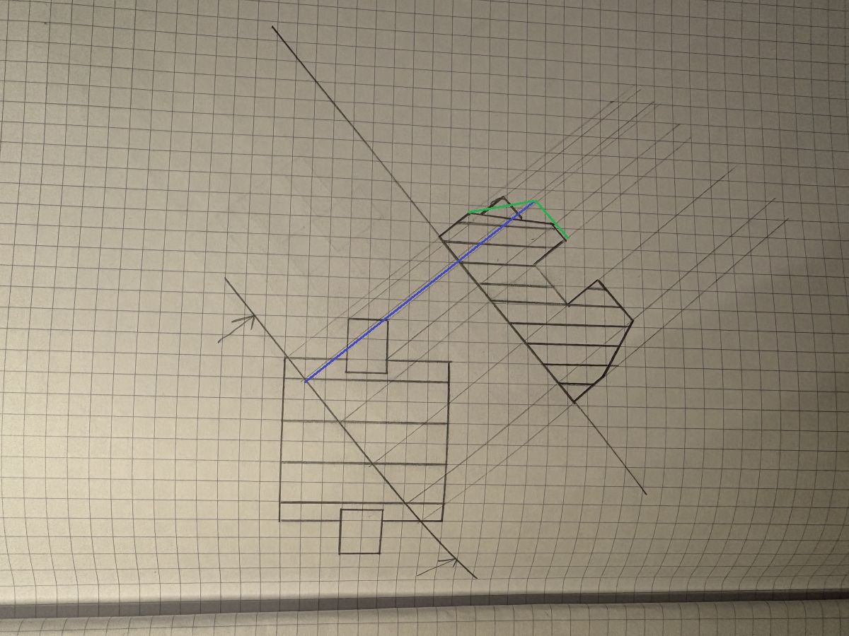

    Potrzebuję pomocy przy narysowaniu widoku i przekroju. Przekrój wykonałem i wydaje mi się, że jest dobrze, gorzej z widokiem. Czy mógłby mi ktoś objaśnić, co robię źle? Izometryczny rysunek techniczny bryły z wymiarami i numerem 14 w roguRysunek techniczny z przekrojem i widokiem izometrycznym bryły na papierze w kratkęRysunek techniczny z widokiem i przekrojem bryły na papierze milimetrowymRysunek techniczny z widokiem i przekrojem kolankowego elementu rurowego

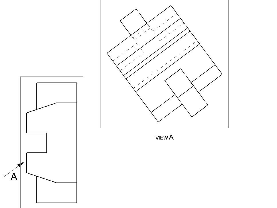

    Rysunek techniczny figury w izometrii na papierze milimetrowym
    Rysunek techniczny złożony z rzutów prostokątnych obiektu, przekroju i osi pomocniczych

    Jak wykonałeś widok
    #4 21742055
    kindlar
    Posty: 7850
    Pomógł: 914
    Ocena: 1609
    W programie CAD, Ty wykonaj wykreślnie. Wydrukuj sobie pdf, co załączyłem i połącz liniami wierzchołki na rzucie z krawędziami na widoku.
