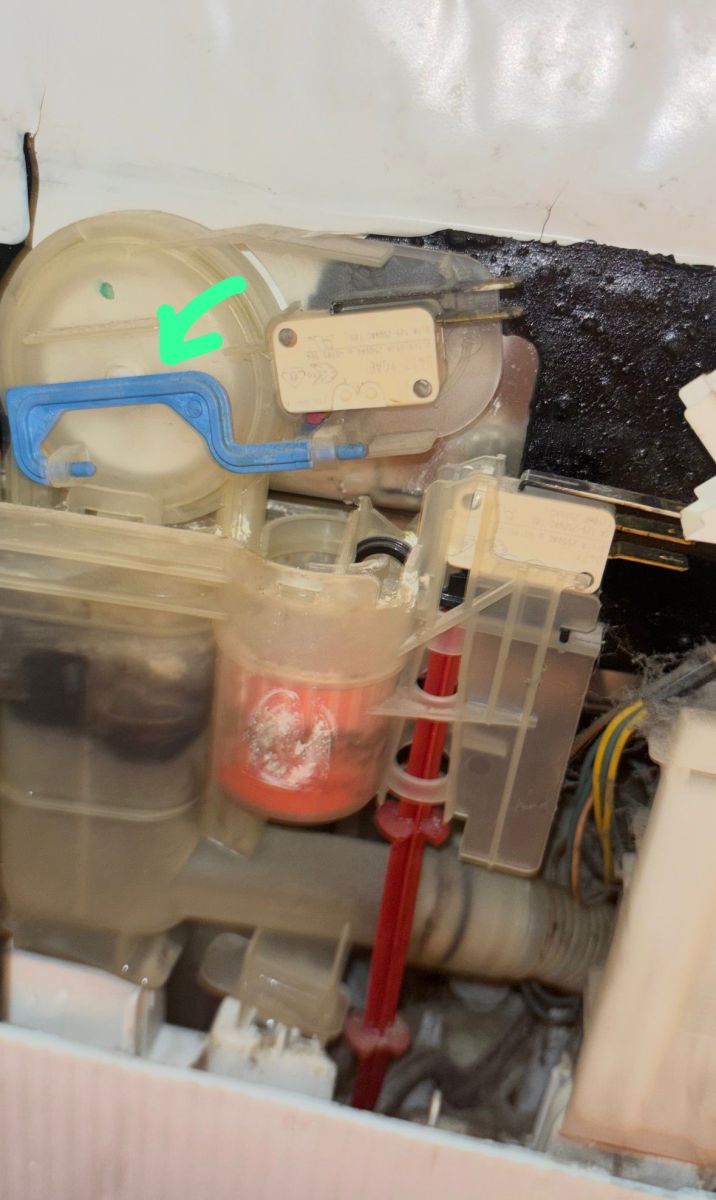

Witam. Posiadam zmywarkę Bosch SRV53M03EU/41, która przestała myć. Początkowo trochę buczała, miałem wrażenie, że pracuje, ale po 4 h ją wyłączyłem.
Zrobiłem następujące rzeczy:
- wyczyściłem komorę pod filtrem i pod szarym plastikiem koło wirnika (kręci się),
- następnie wyczyściłem wąż odpływowy (było sporo syfu),
- wyczyściłem pod wodą płaszcz wodny w środku (po lewej stronie u góry było sporo mułu w zakamarkach),
- sprawdziłem hydrostat, nie było tam brudu,
- wymieniłem oba elektrozawory, ten z grzybkiem się zacinał po wciśnięciu (co prawda na używane, ale sprawne w dobrym stanie),
- wyczyściłem ramiona górne i dolne (były w środku ramion jakieś resztki folii), rozkładając wszystko na części.
Zauważyłem, że microswitche mają osmolone lekko piny. Czy ma to jakiś wpływ?
Obserwując hydrostat, mam wrażenie, że czasami on tylko lekko podnosi tłok, jakby dozował trochę wody albo próbował kilka razy otwierać, ale coś nie da się. Na początku programu, jak wypuszcza wodę z płaszcza, to się to jakoś podnosi, ale nie w całej skali. Ani razu nie widziałem, aby się podnosił ten niebieski element zaznaczony na zdjęciu.
Zatem na tę chwilę zmywarka pobiera wodę, napełnia płaszcz i opróżnia go (słychać, jak woda się leje w środku). Pracuje i robi program, po zakończeniu na dole nie stoi woda, czyli odpompowuje prawidłowo. Jak próbowałem przerwać program, to było sporo wody na dole. Jak robi cały, to wypompowuje.
Jednak naczynia są suche/trochę wilgotne, ale brudne, tak jakby do ramion nie dochodziła woda. Czy jest to zapchane jeszcze gdzieś, gdzie nie czyściłem, czy może uszkodzona jest pompa myjąca? A na końcu buczy. Macie jakieś pomysły?
