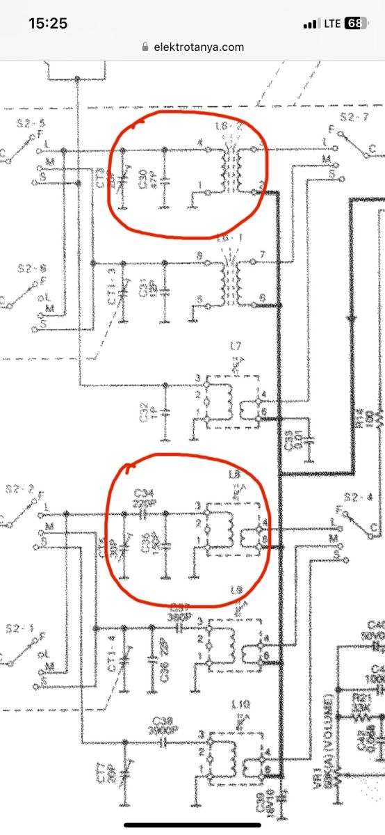

    Czy potrafisz czytać schematy? Jak już się upewnisz że przełącznik zakresu łączy odpowiednie pozycje na zakresie fal długich (pozycja L na schemacie), zgodnie z dostępnym schematem w necie, to masz do sprawdzenia raptem kilka elementów zaznaczonych przeze mnie poniżej. Zacząłbym od sprawdzenia cewki L8 (nie L8-2), pod kątem ciągłości uzwojeń, skoro nic nie odbiera na zakresie fal długich. A czy jak dotykasz palcami cewkę fal długich (L8-2) w antenie ferrytowej to słychać jakiekolwiek zmiany w odbiorze?

    Chyba źle "przeczytałem" schemat, bo chyba co innego powinienem zmierzyć w cewce L8. Bo zmierzyłem "przejście" w obudowie L8 chyba. Teraz zmierzyłem też cienkie luty i jest ciągłość między lewym i prawym górnym, ale też między lewym i prawym dolnym. Nie ma ciągłości miedzy górnymi i dolnymi nóżkami. Czyli chyba dobrze?

    Brak reakcji na zbliżanie ręki do anteny ferrytowej świadczy o tym że nie pracuje heterodyna na falach długich, czyli okolice cewki L8 i elementy do niej dołączone (te które zaznaczyłem). Ewentualnie styki przełącznika zakresów.
    Usterka generalnie do namierzenia i usunięcia w 10 minut. Jeśli nie czujesz się na siłach to faktycznie poszukaj kogoś kto się zna albo jakiegoś serwisu w Warszawie. Nie powinni za to dużo skasować.

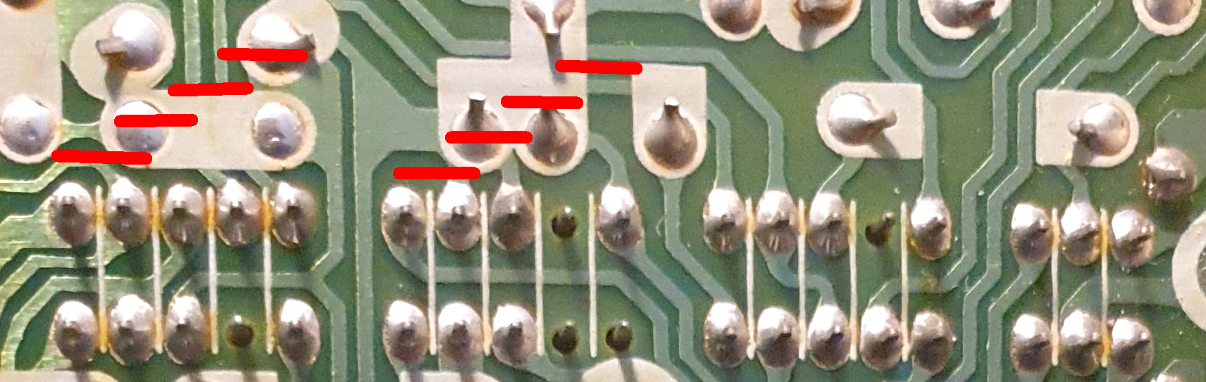

    Macieq* napisał:
    Na drugim zdj. przełącznik od spodu. Nie wiem, jak go sprawdzić
    Przełącznik jest 4-pozycyjny?
    Musisz ustalić, które piny są zwierane na każdym zakresie przełącznika i sprawdzić piszczykiem z miernika (lub lepiej omomierzem) czy wszystkie styki działają poprawnie.
    Dla przykładu na czerwono styki, które mogą być zwierane na poszczególnych zakresach:

    Przełącznik jest 4-pozycyjny. Sprawdziłem zwieranie na poszczególnych zakresach. UKF zwiera nieco inaczej, niż pozostałe zakresy.
    Patrząc na zdjęcie, widzimy 4 grupy nóżek.
    W pierwszej grupie od lewej strony zdjęcia, fale Ś zwierają 1 z 2, a K 1 z 3, natomiast D i UKF nic nie zwierają.
    W 2 i 3 grupie nóżek (od lewej na zdjęciu), zarówno dla D, jak i M i Ś zwierane są nóżki 1, 2 i 3 w górnym rządku i dolnym 2-grupy oraz wszystkie 5 w dolnym 3-grupy.
    W 4 grupie nóżek (te z prawej strony na zdj.) D, S i K zwierają 1, 2 i 3 w górnym rządku oraz w dolnym rządku D i S 1 z 2 nóżką , a K 1 z 3 nóżką.
    Podejrzane wydaje się niezwieranie żadnych styków w lewej grupie nóżek przy przełączeniu na zakres D.

    Według schematu sekcje S2-1 i S2-6 nic nie zwierają przy wyborze L i F więc to jest prawidłowo.
    Przełącznik raczej jest sprawny bo po wielokrotnym
    przełączaniu już dawno zacząłby choć coś działać.
    Jest przerwa w cewce heterodyny na zakresie L lub któryś kondensator w jej pobliżu jest uszkodzony. Tylko tyle albo aż tyle...

    Okazało się, że uszkodzeniu uległ malutki kondensator zmienny CT3. Na zdj. przełącznika (5 postów wyżej) to ten niebieski z prawej strony. Podobno uszkodzenie bardzo rzadkie i trochę czasu zajęło, by to zdiagnozować.

    Czyli jednak w obwodzie cewki/anteny ferrytowej fal długich. To by też tłumaczyło dlaczego nie było reakcji na zbliżanie ręki do anteny.
    Rzeczywiście dość rzadkie uszkodzenie ale też raczej łatwe do namierzenia. CT3 też był jednym z elementów w tych obszarach do sprawdzenia które zaznaczyłem kilka postów wyżej.
