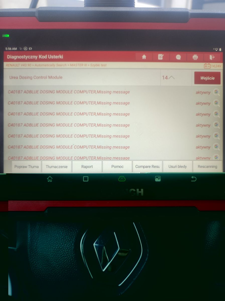

    Problem z komunikacją dozownika AdBlue. Ekran diagnostyczny z błędami C40187 dotyczącymi modułu dozowania AdBlue
    Czy ktoś miał podobny problem? AdBlue zatankowany do pełna, a na liczniku pokazuje minimum. Pytanie: czy demontować bak i zaglądać do pompy, czy szukać gdzie indziej?

    Na początek pomierzyć sygnał z czujnika, przy różnych poziomach płynu.

    Najprawdopodobniej nie zgłasza się moduł adblu z powodu uszkodzonej linii can.
    Odłącz czujniki noxa i sprawdź czy będzie połączenie z adblu i sprawdź wtryskiwacz adblu. Nie napisałeś z jakim systemem mamy do czynienia? Pokaż skan linii can i info ecu silnika.

    Okazało się że auto miało wyłączony sytem adblue.
