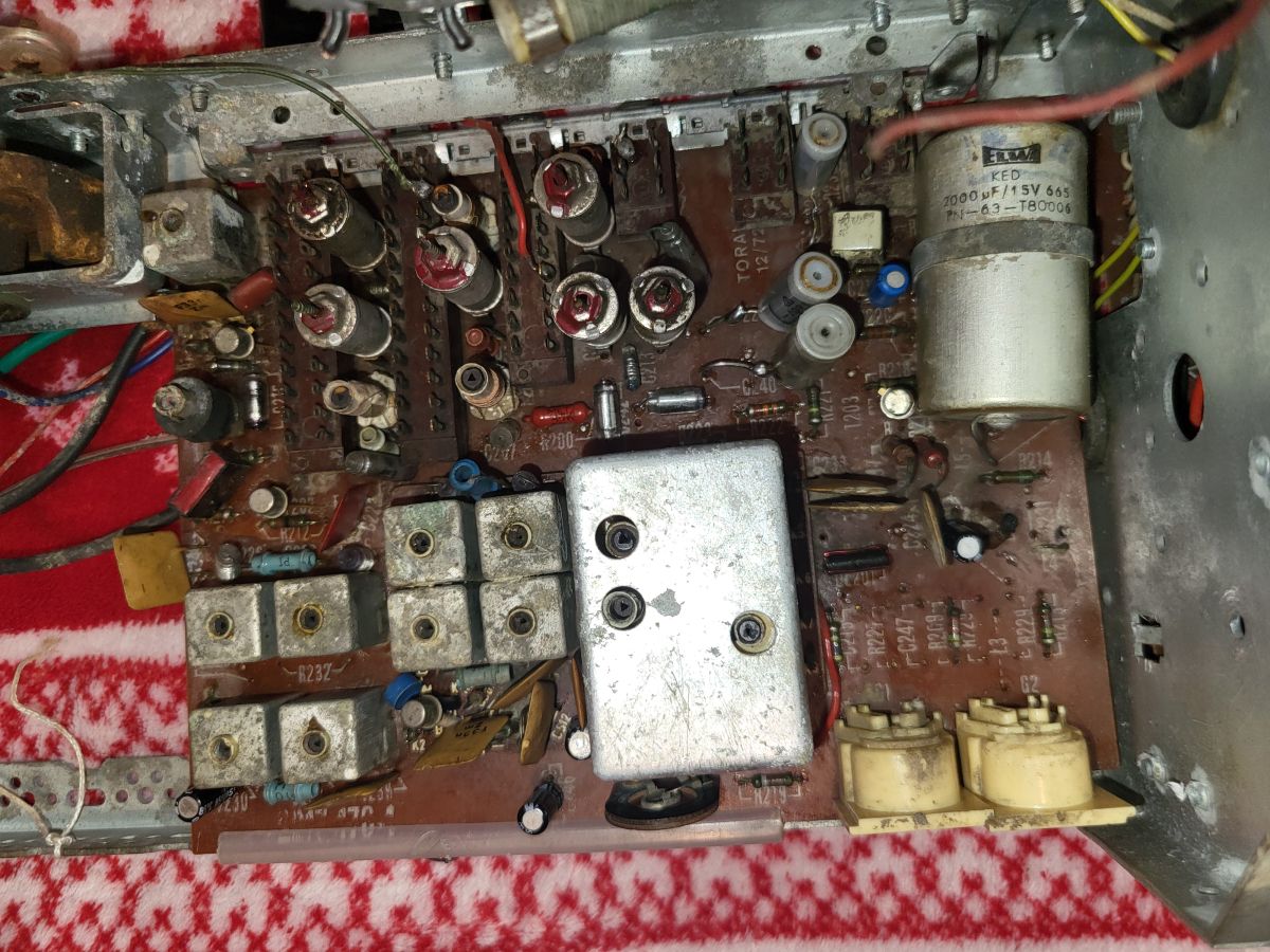

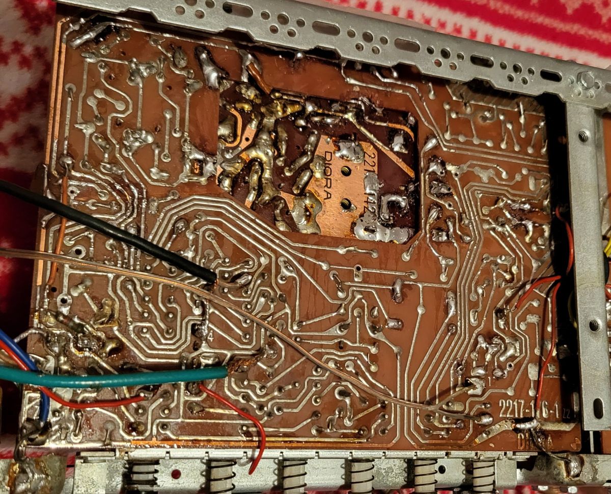

Od niedawna próbuję przywrócić do życia radioodbiornik Unitra Diora Sobótka (jest to to samo co Ślęża/Fagot). Na wstępie zaznaczam - wzmacniacz m. cz. jest w pełni sprawdzony i sprawny. Po gniazdku magnetofonowym radio ładnie odtwarza dźwięk. Natomiast jeśli chodzi o tor radiowy, nie ważne czy włączę DSK czy UKF, to nie wydobywa się żaden dźwięk - słychać jedynie brum który można podgłośnić lub ściszyć. Zmierzyłem wobec tego napięcia na tranzystorach:
T201
E 14,5V
C 14,4V
B 14,5V
T202:
E 10,5V
C 14,6V
B 4,5V
Na T203 w porządku.
Czy mógłby mi ktoś wskazać, co może być nie tak z tym radioodbiornikiem i co jeszcze powinienem tu sprawdzić? Ja niestety utknąłem w martwym punkcie, a nie chcę wymieniać elementów w ciemno. Z góry dziękuję za pomoc i pozdrawiam.
