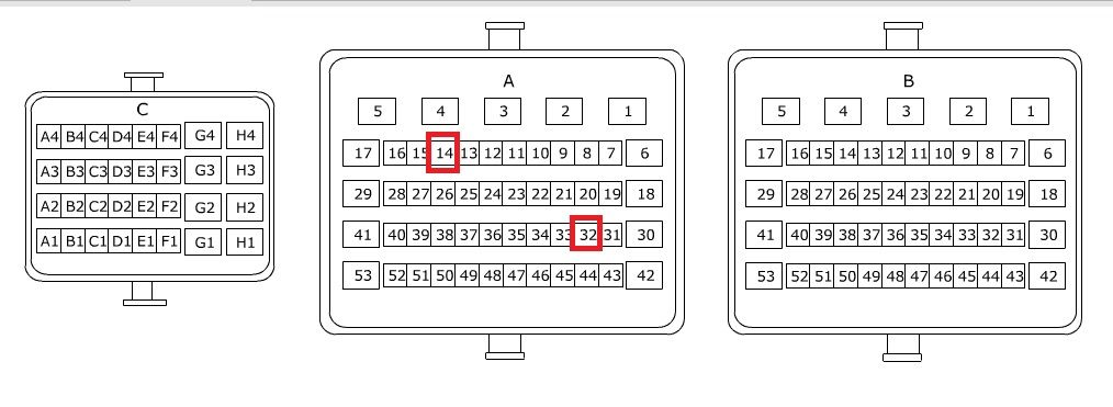

    Witam serdecznie. Mam pytanie. Przy odpaleniu mojego Peugeota 207 CC wskazówka temperatury poszła do góry, a załączają się wentylatory. Samochód chodzi normalnie. Co może być przyczyną i co mogę sam zrobić? Dziękuję. Pokazuje błąd P0117: czujnik temperatury płynu chłodniczego silnika — obwód 1 niski. Czujnik wymieniłem i jest to samo. Proszę o poradę. Dziękuję.

    Jaki silnik? Ale jak HDI to idą do środkowej wtyczki ECU.
    Pin F2 i H1
  • #5 21765608
    mara79
    Poziom 4  
    Posty: 7
    1,6vti benzyna
    #6 21765622
    Karaczan
    Posty: 6733
    Pomógł: 868
    Ocena: 1120
    Diagram złączy ECU z wyróżnionymi pinami A14 (masa) i A32 (sygnał czujnika)
    A14 to masa czujnika, A32 to sygnał.
    Czujnik powinien mieć oporność ok 6.2kOhm przy 20stC
