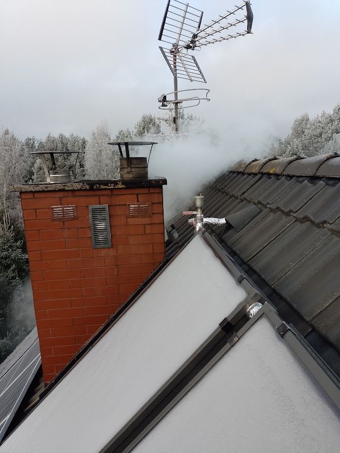

    Witam, czy ktoś użytkujący kocioł Stalmark eko wood (II 23 kW) mógłby podzielić się swoimi doświadczeniami z jego eksploatacji. Mam to ustrojstwo od dwóch tygodni i mimo prób modyfikacji (niewiele tego tam można zrobić, ale zawsze) cały czas z komina unosi się dym. Drewno suche, sezonowane wiele lat (nie ważne, sosna czy buk) — bez różnicy.
    Temperatura spalin pomiędzy 150 a 170 °C, różne ustawienia powietrza wtórnego bez zmian w ciągu całego cyklu spalania. Komin czysty, wysoki, nawiew do kotłowni nieograniczony. Wydaje się, że wszystkie warunki spełnione, a dym sobie leci.
    Serwisant, na podstawie filmu, który mu wysłałem, stwierdził, że to para wodna?! No i może bym dał się przekonać, ale u sąsiada palącego w prostym Atmosie po rozgrzaniu nic z komina się nie unosi w tych samych warunkach atmosferycznych. To jest kocioł 5. klasy Ecodesign i należałoby oczekiwać lepszych efektów.
    Napiszcie, jak to u was wygląda, czy można coś z tym zrobić.

    Dym lub para unosząca się z komina i odpowietrznika na ośnieżonym dachu budynku
    W sumie para wodna czasem może się pojawiać, w określonych warunkach pogodowych, ale tu mamy to zjawisko (moim zdaniem dymienia), mniej lub więcej cały czas.
    Teraz jest pytanie, czy to jest kwestia jakichś regulacji, czy te kotły "tak mają"? Dlatego proszę o spostrzeżenia innych użytkowników zgazowujących Stalmarków.

    Może jednak drewno nie takie suche. Masz wentylator wyciągowy na czopuchu?

    Nie, nie mam, mam gazowy. To wygląda na parę wodną , a nie dym. Ale coś jej za dużo jak na rozgrzany kocioł.
    Masz naturalny ciąg czy wentylator?

    A jak temperatury na wyjściu z kotła?

    Cały czas się dymi? Czy tylko przy rozpalaniu? Masz wkład kominowy ocieplany? Może kondensacja w kominie? Jak na piec zgazowujący ten dym tak wolno leci, tam w piecu jest palnik. Zacząłbym od sprawdzenia elektronicznie wilgotności drewna, potem odpiąłbym czopuch i sprawdził na zimno, czy w kominie jest wilgoć. A tak poza tym zainwestowałbym w sondę lambda i wkręciłbym na czopuch, by zobaczyć, ile tam jest tlenu w spalinach (powinno być chyba od 5-8%), no i regulator ciągu do komina

    Komin ceramiczny, ocieplony, wilgotność drewna 13-15% dymi prawie cały czas. Serwisant poradził mi, żeby w czasie pracy otworzyć klapę nad wymiennikiem (przed czopuchem). No i tam faktycznie dymu nie widać, więc możliwe, że para. Trochę to dziwne, dlatego myślałem, że ktoś z takim piecem podzieli się doświadczeniem z eksploatacji.
