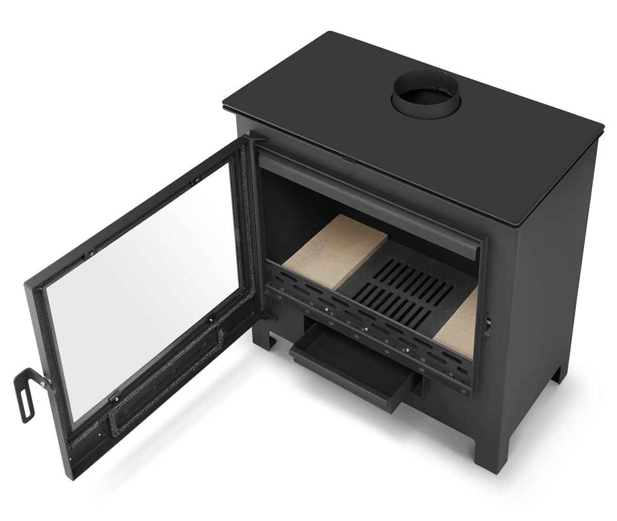

    Lisek64
    Poziom 33  
    Posty: 1826
    Pomógł: 218
    Ocena: 588
    kkris64 napisał:
    ponieważ ujście spalin znajduje się nad drzwiczkami
    Hm... Dziwne

    kkris64
    Posty: 165
    Ocena: 26
    Co jest dziwne ? To że rura wychodzi na piecyku, czy to że spaliny najpierw idą w kierunku wylotu nad drzwiczkami, potem zawracają nad górnym płaszczem wodnym i uchodzą do widocznego na zdjęciu wylotu.
    W sumie na początku też mnie to zdziwiło. Pomysł konstruktorów dobry, zamierzeniem było max.  wykorzystać płomienie do ogrzania górnego płaszcza.
    Szkoda że nie udało im się kierunków zamienić, żeby to nie było nad drzwiczkami ale z tyłu.

    Lisek64

    Napisałeś , że ujście spalin jest nad drzwiczkami . Zdjęcie przedstawia coś innego

    kkris64
    Posty: 165
    Ocena: 26
    Ujście spalin jest nad drzwiczkami do rury która wychodzi z piecyka. Strzałki pokazują miejsce nad drzwiczkami, ujścia nad płaszczem, w kółku fragment otwartych drzwiczek. Mam nadzieję że rozwiajem wątpliwości.
