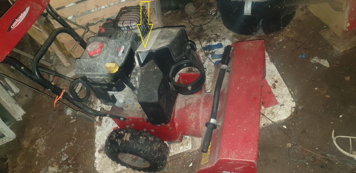

    Mój obecny "zabytek wygląda na chwilę obecną tak:
    I jak widać na chwilę obecną jest zaniedbany, w sumie mało używany.
    Uszkodzona wyrzutnia śniegu z aluminiową łatą zaznaczona żółtą strzałką żółta strzałka wskazuje uszkodzone (naprawione aluminiową blachą) uszkodzoną plastikową wyrzutnię śniegu.
    Uszkodzenie powstało w skutek wyrzucanych kamieni w skutek czego plastikowa obudowa pękła, popękała.

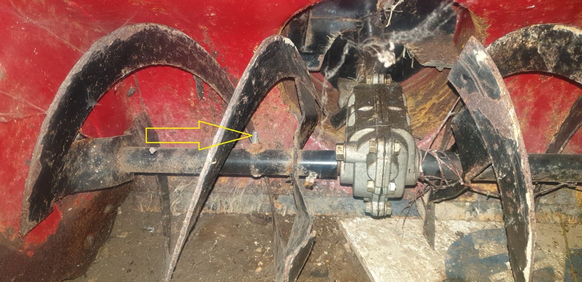

    Na drugiej fotce pokarzę śrubę która to pod wpływem zbyt dużych obciążeń ślimaka zbierającego śnieg do środka potrafi się zerwać, po prostu ją ścina tak że warto zaopatrzyć się w zapas takowych.
    Uszkodzony ślimak wirnika odśnieżarki z zaznaczoną złamaną śrubą
    Tylko oczywiście nie warto przesadzić z wytrzymałością, po prostu za każdym razem gdy zostanie ucięta to trzeba złożyć taką samą.

    No właśnie nie za bardzo z mojej strony z ta radą.
    Ale.
    Prawdopodobnie jest wyjście.
    Po prostu, jeden z odpowiadających pisał o płozach.
    Płozy te mają za zadanie uniesienie zabieraka na tyle wysoko, aby nie kolidował z istniejącymi przeszkodami (na przykład z kamykami, kamieniami)
    Ale podpowiem Ci.
    Rada, jak rada, może i dobra, ale zapewniam cię że w tak zwanym wirze, chęci, prędkości odśnieżania przestaniesz przejmować się takimi przeszkodami jak kamienie.
    Po prostu każdy wpadnie a następnie wyleci.
    Wyleci przez plastikowy, kierowany (naprawiany przeze mnie) wyrzutnik.
    Tak, że nie przejmuj się gdy tak się stanie, bo on tak od razu nie pęka.
    No i jak widać można go prosto, łatwo naprawić.

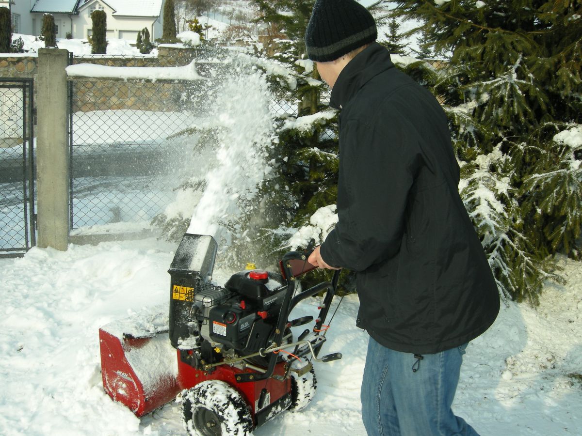

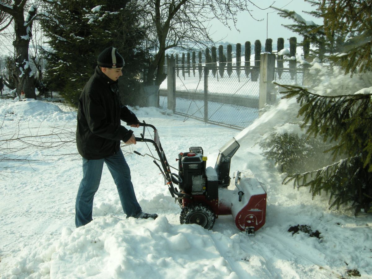

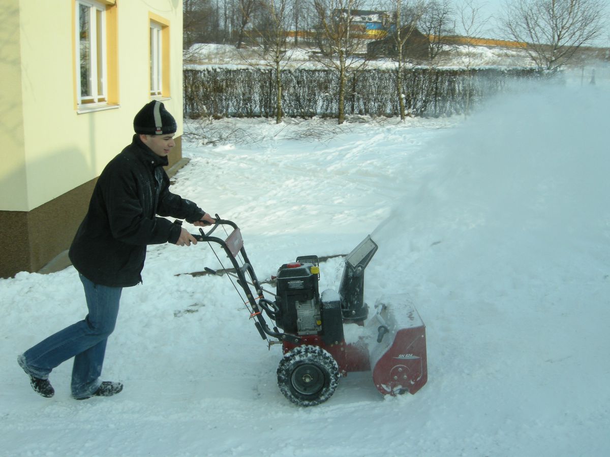

    A tutaj fotki z 2009r
    Niestety filmiku nie znalazłem.
    Mężczyzna odśnieżający podjazd za pomocą czerwonej odśnieżarki spalinowej
    Mężczyzna odśnieża podjazd przy użyciu czerwonej odśnieżarki spalinowej.
    Osoba obsługująca odśnieżarkę w wyrzucającą śnieg na bok na zaśnieżonym podjeździe.
