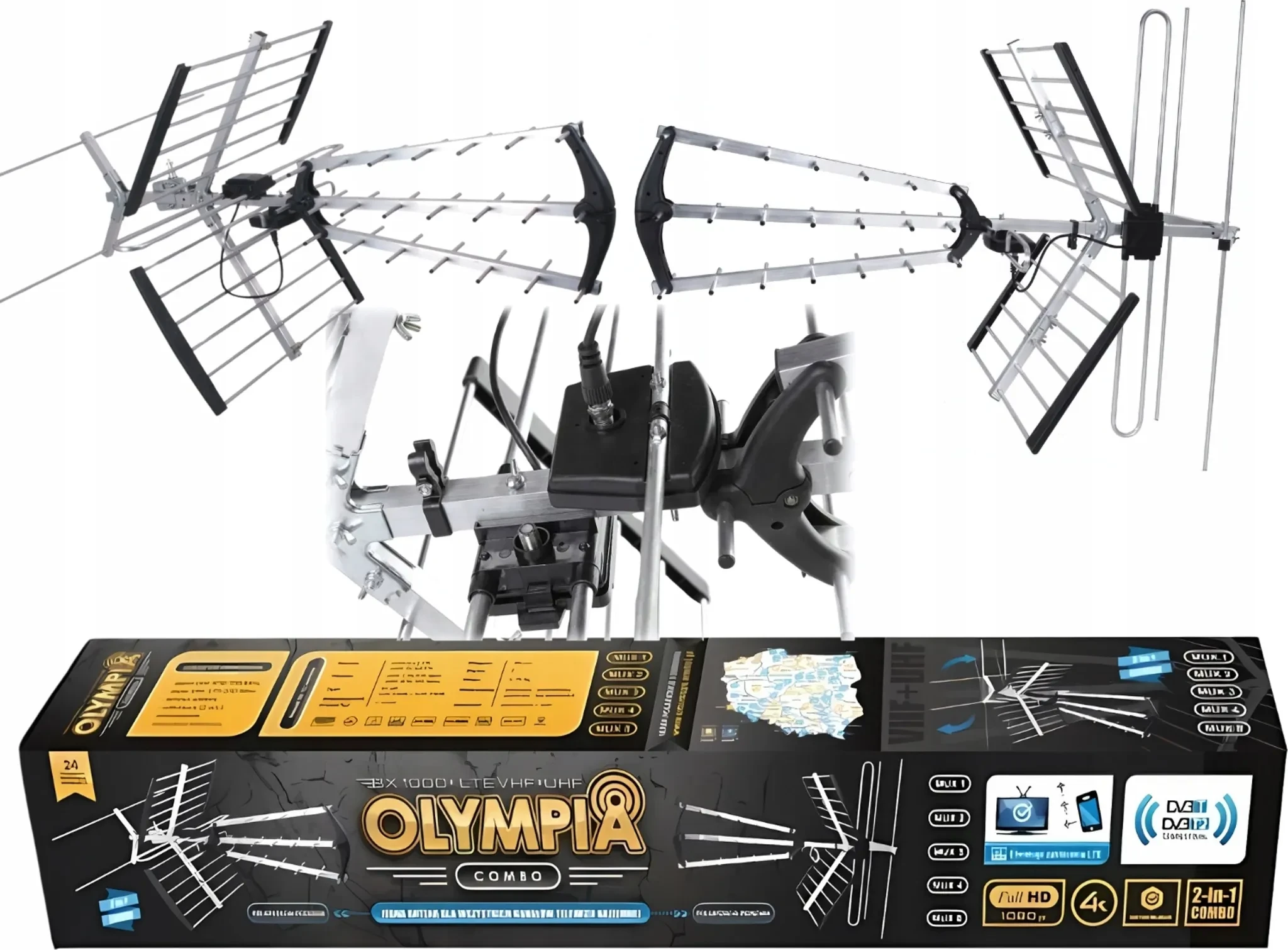

    Czy jest jakaś którą Pan by polecił?
  • #9 21771131
    LeDy
    Posty: 19128
    Pomógł: 1992
    Ocena: 2942

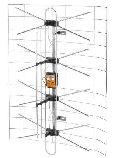

    Ja używam anten siatkowych, dobra również jest Olympia BX-1000.
