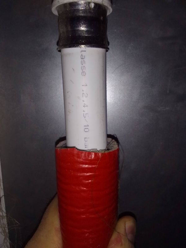

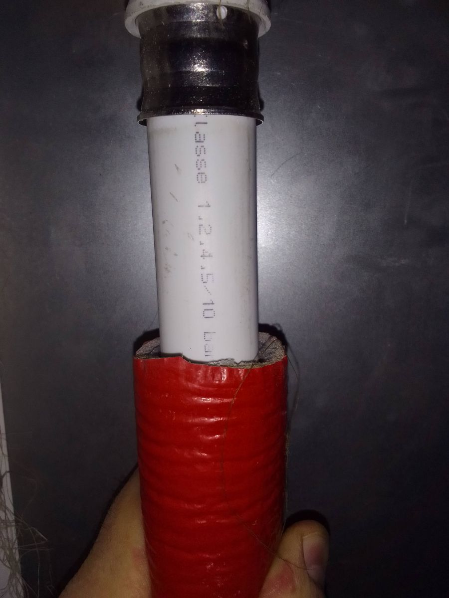

    Fragment rury grzewczej z białą rurą wewnętrzną i czerwoną izolacją

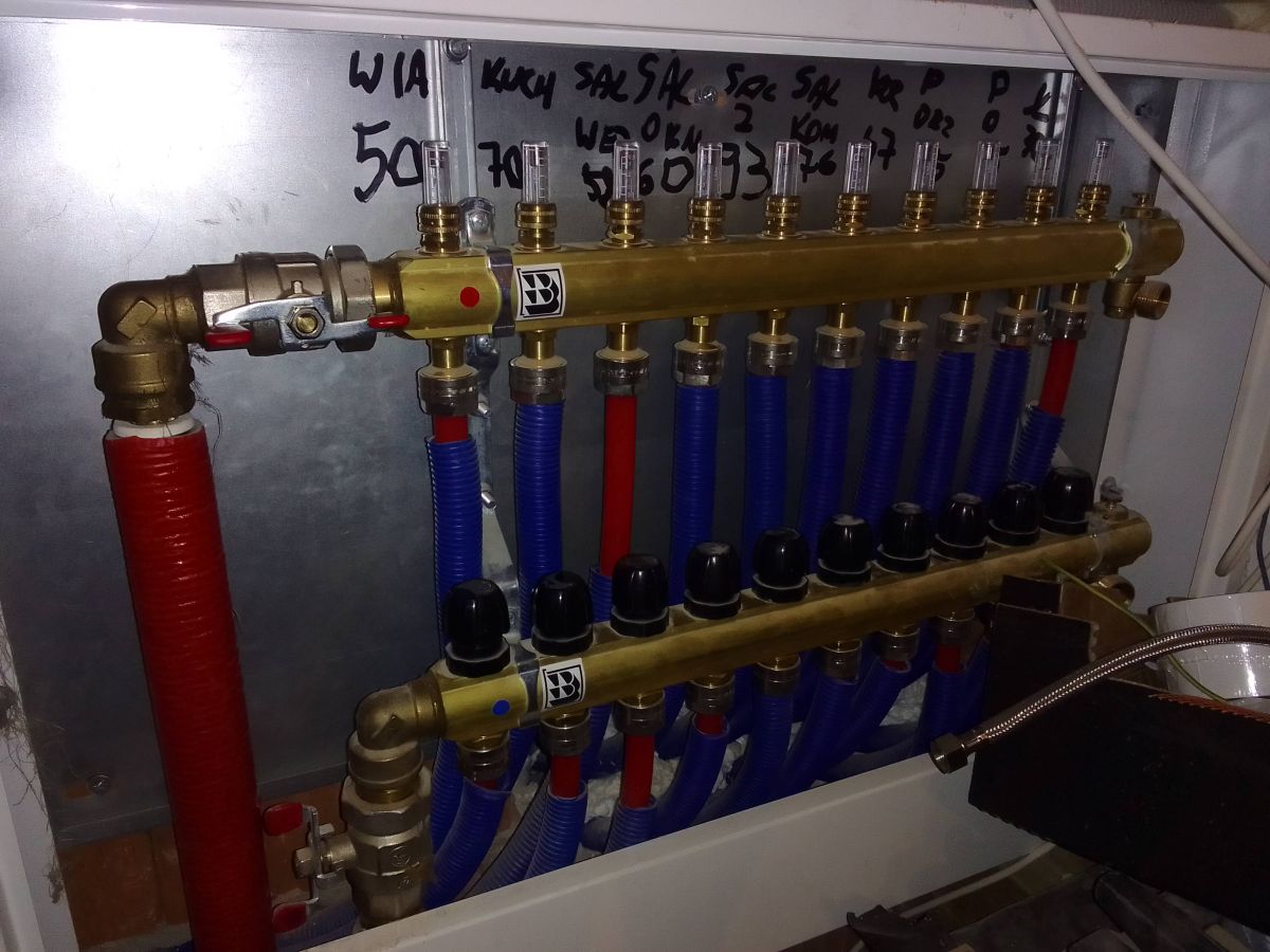

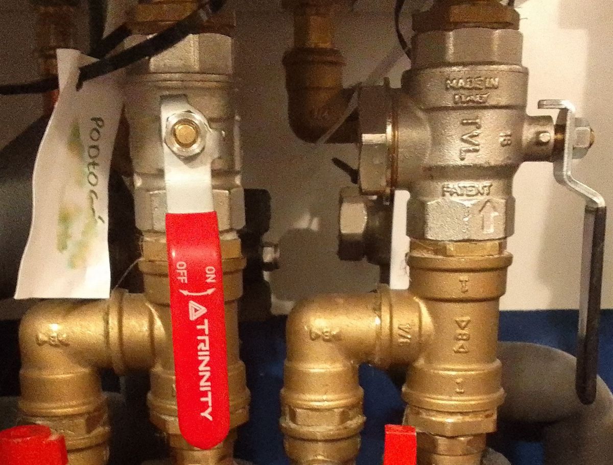

    Rozdzielacz podłogówki z niebieskimi i czerwonymi rurami oraz zaworami i przepływomierzamiJest to model WGB-M EVO 20i. Pompa fabryczna. Płyta steruje prędkością pompy. Ustawiona jest na pracę ciągłą, minimalna prędkość 85%, maksymalna 95%. Ciśnienie na piecu 1,8 bar.
    Parametry ustawienia na podłogę: temperatura komfortu 22°C, krzywa 0,26, temperatura zasilania 28°C. Piec, wg. moich obserwacji, dość długo pracuje. Temperatura na wyjściu około 33°C, na powrocie 26-27°C.
    Dokładam zdjęcia wyjścia z pieca: z lewej zasilanie, a z prawej powrót oraz rozdzielnie (dwie takie same, tylko na piętrze dwie pętle mniej):
    Zawory mosiężne instalacji grzewczej z etykietą „podłogówka” i dźwigniami sterującymi
    Nie wiem, czy ma to znaczenie, ale przy wcześniejszych temperaturach - koniec listopada, to spalał mi 9-10 m³ gazu. Dodam, że piec pracuje przez większość dnia, kilka godzin.
    Pełne piętro, ściany ceramika 25 cm, styropian 20 cm pióro-wpust, strop lany akkerman 10 cm styropianu, a w niektórych miejscach już 20 cm na zakładkę.

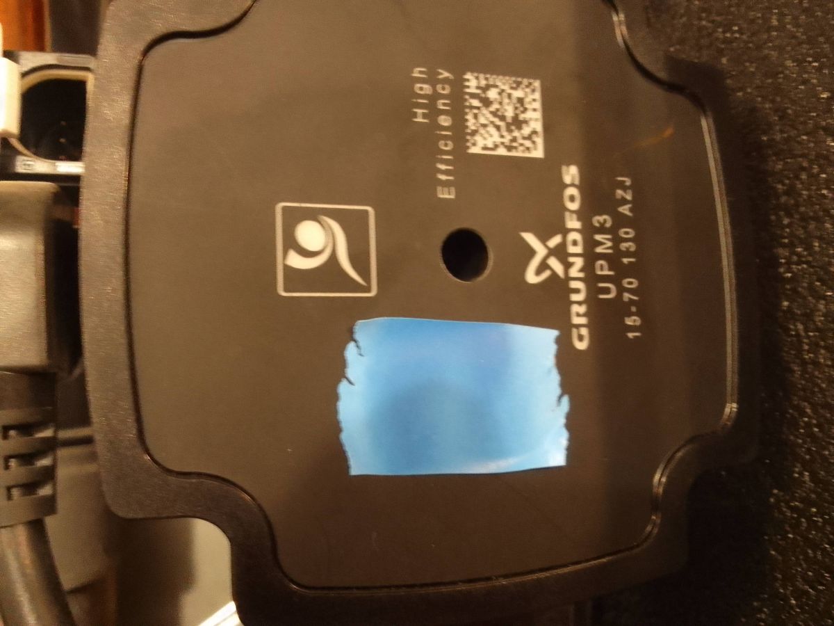

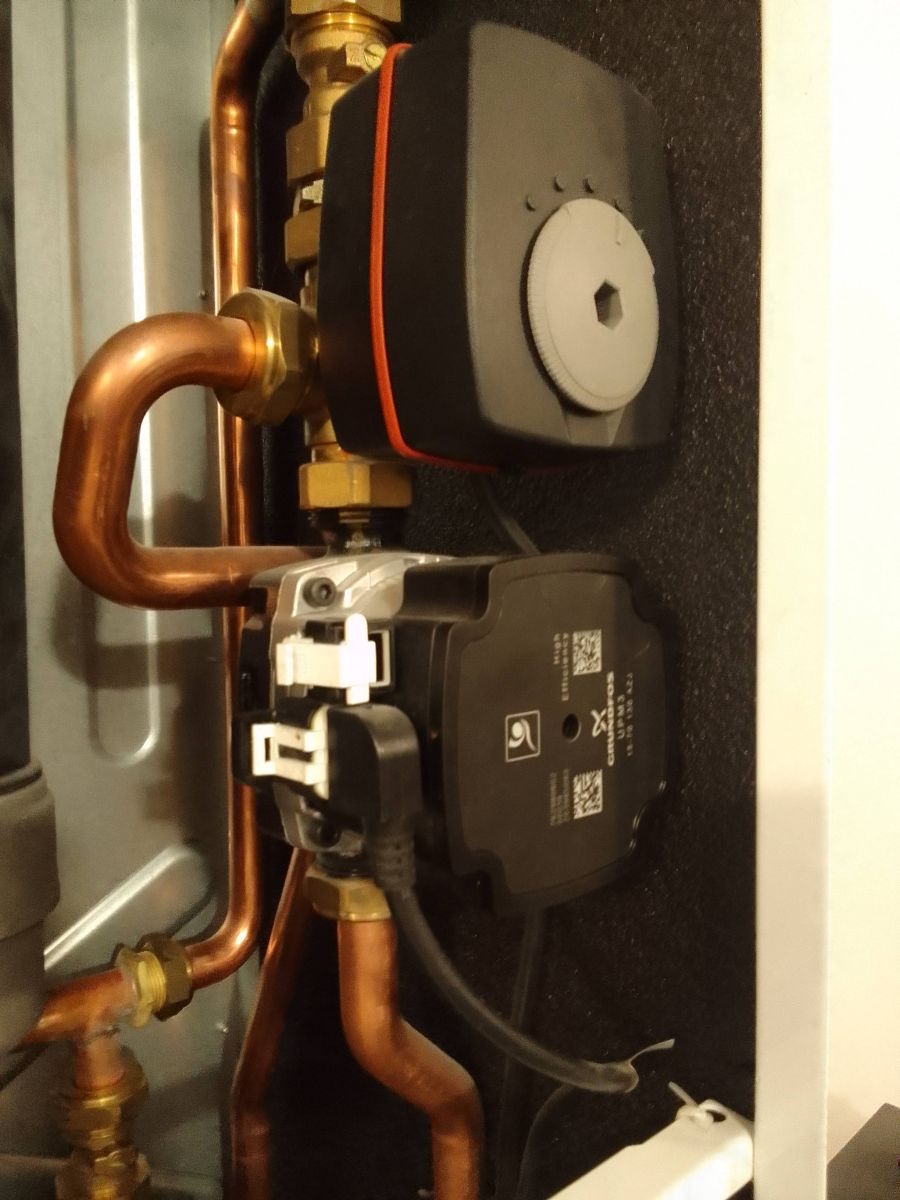

    Ateon
    Posty: 31
    Niestety nic się nie wyświetla, załączyłem tylko numer produkcji, ale on na nic nie ma wpływu.
    Pompa obiegowa Grundfos UPM3 z częściowo zaklejonym panelem przednim
  • #6 21774186
    YarCyś
    Posty: 110
    Pomógł: 18
    Ocena: 24
    Ateon napisał:
    za kleiłem tylko numer produkcji
    W jakim celu? Pokaż szersze ujęcie pompy, cały korpus. I pochwal się numerem produkcji.
  • #7 21774189

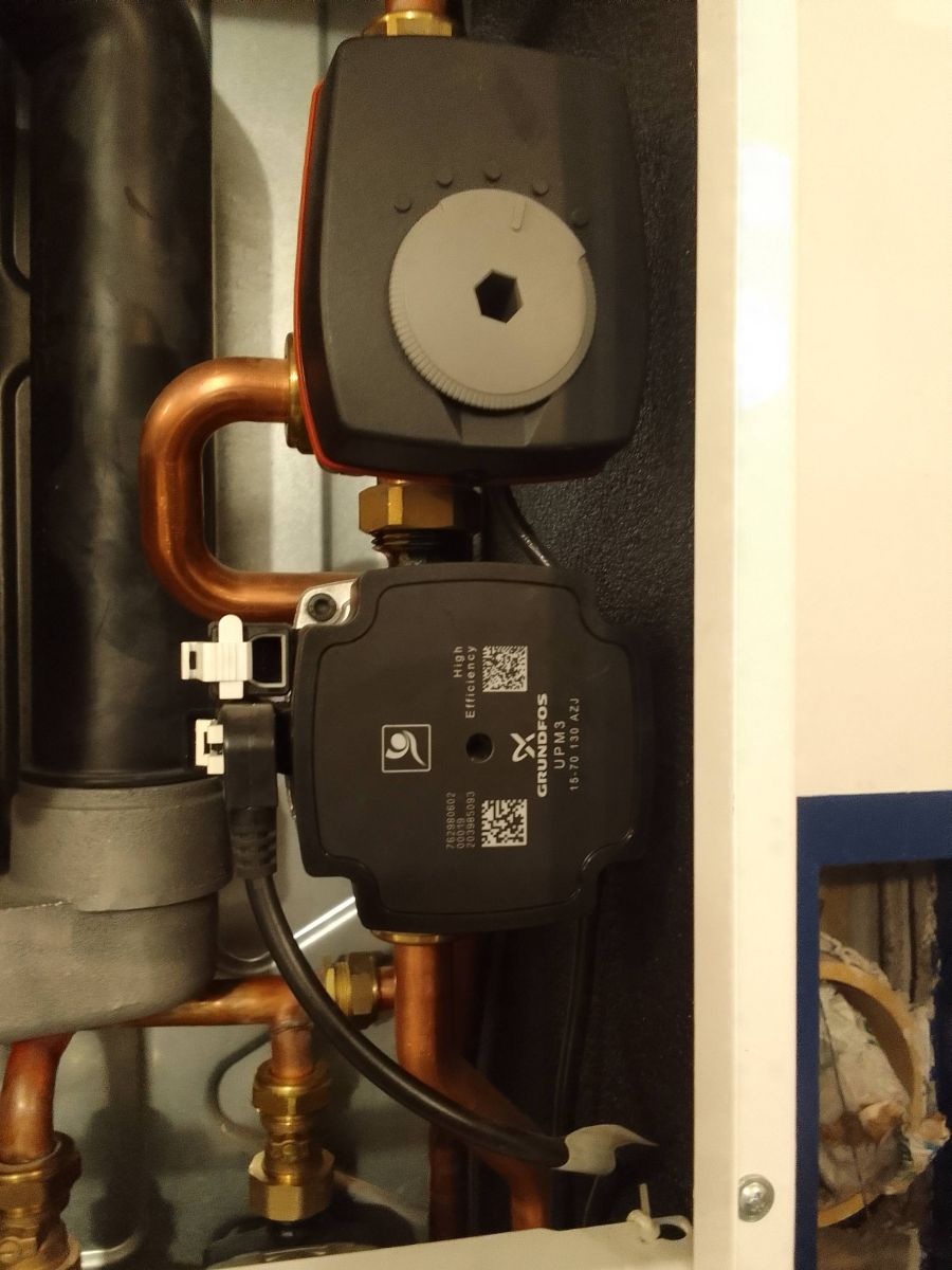

    Ateon
    Posty: 31
    Widok na zawory i pompy obiegu w instalacji grzewczej z rurami miedzianymiPompa obiegowa GRUNDFOS zamontowana w systemie rur miedzianych
  • #8 21774246
    YarCyś
    Posty: 110
    Pomógł: 18
    Ocena: 24
    Ze zdjęć wynika, że pompa nie ma podłączonego przewodu PWM. Działało to kiedyś i przestało, czy to nowa instalacja?

    Sterowanie jest tylko przez PWM.
    Płyta główna steruje standardowo pompą obiegu CO1 poprzez PWM. Do drugiej pompy masz dodatkowy moduł MEWM z drugim wyjściem PWM, jak widać niepodłączonym. Nie wiem, jak zachowuje się pompa bez sygnału PWM. Być może wcale się nie uruchamia, bo czeka na sygnał, albo pracuje na jakimś minimalnym profilu. Wrzuć fotkę całego wnętrza - będzie widać pozostałe pompy.
    No i ciekawi mnie sygnalizacja pracy tej pompy. Wspominałeś, że jeden rotametr wskazywał przepływ. Czy pompa sygnalizowała jakoś pracę? Jakaś zielona dioda LED? Świeci/mruga?

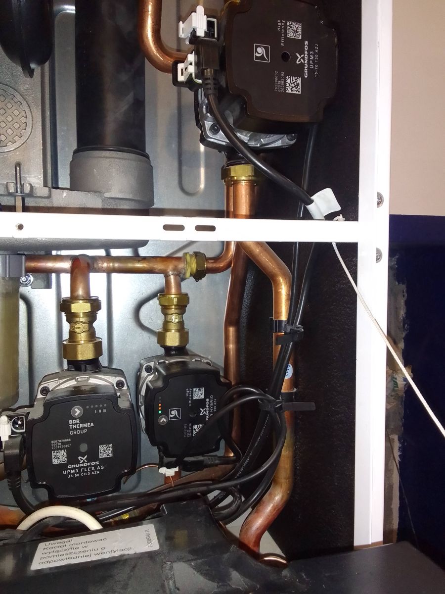

    Tylko to jest pompa obiegu 2. Obieg pierwszy jest na grzejniki i tam jest podpięte sterowanie oraz widać pracę diod. Później wstawię zdjęcie. Co do rotometrów, to nie reagują prawidłowo: jak zakręcę listwę na piętrze i połowę listwy na parterze, to mogę nimi regulować i dławik pracuje/porusza się.
    Może faktycznie powinienem zacząć od zdjęcia, przez co mogłem wprowadzić w błąd.
    Dobrze więc tak: lewy dolny róg — pompa CWU, obok niej pompa obiegu 1 dla grzejników z wpiętym sterowaniem do płyty głównej, a u góry na prawo pompa do obiegu 2 — ogrzewanie podłogowe: parter i piętro.
    Trzy pompy obiegowe GRUNDFOS zamontowane w instalacji grzewczej z miedzianymi rurami
    #12 21774357
    YarCyś
    Posty: 110
    Pomógł: 18
    Ocena: 24
    Znam trochę tę konstrukcję, ale nie wiem, jak się zachowuje pompa bez PWM.
    Generalnie taki temat powinien ogarnąć ci serwisant Brotje. I uszczelnić kocioł, bo masz wyciek.
    Możesz wykorzystać PWM z pompy CO1, przełożyć do CO2 i zaprogramować to w sterowniku.
    Możesz przełożyć pompy i wykorzystać tę z panelem sterującym do podłogówki bez PWM, bo panelem można ją ustawić, a tę bez panelu przenieść do grzejników i zostawić sterowanie w niej PWM.
    Ale... wg mnie to wszystko powinien zrobić serwisant kotła, przetestować i dopiero po stwierdzeniu, że wszystko działa, skończyć prace.
    Bo może masz pompę uszkodzoną? Trudno to zweryfikować zdalnie.
