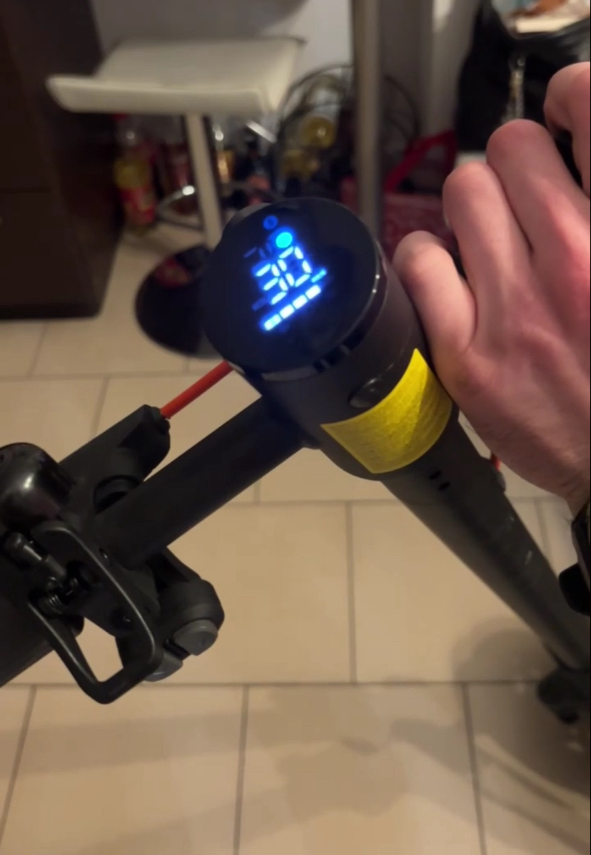

    Witam, chcę się podzielić metodą na odblokowanie Xiaomi Elite. Oczywiście metoda nie jest moja, tylko stworzona przez Scooter Team, im należy się podziękowanie za nią.
    Wyświetlacz hulajnogi Xiaomi pokazujący prędkość 30 km/h
    Zrobiłem też filmik na youtube, pokazujący całą procedurę: https://youtu.be/9ldzxTGJYt0

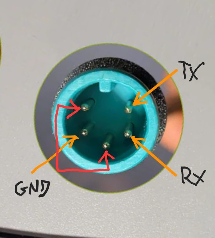

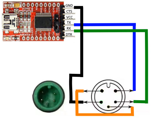

    Aby odblokować tą hulajnogę najpierw trzeba zaopatrzyć się w wtyczkę Julet M8 5 pin męską i adapter Uart. Może być CH340G, FT232rl i inne tego typu adaptery. Najtaniej wyjdzie kupić to na Aliexpress. Gdy te elementy przyjdą łączymy to tak (UWAGA: PRAWIDŁOWE POŁĄCZENIE JEST BARDZO WAŻNE, ZŁE POŁĄCZENIE MOŻE USZKODZIĆ HULAJNOGĘ LUB KOMPUTER):
    Schemat połączenia adaptera UART z wtyczką Julet M8 5-pin

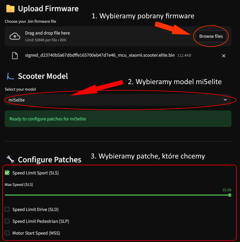

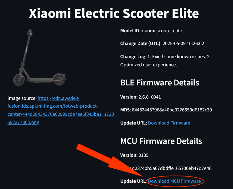

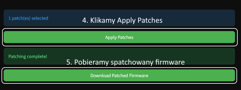

    Najpierw trzeba pobrać oyginalny soft, robimy to na tej stronie, trzeba wybrać MCU Firmware, nie BLE. https://mi-fw-info.streamlit.app/ Gdy mamy pobrany firmware, czas na jego modyfikację, robimy to na tej stronie: https://bw-patcher.streamlit.app/ . Wyberamy mi5elite, wrzucamy wcześniej pobrany plik wybieramy i patche, które chcemy zastosować. Klikamy Apply Patches i potem Download Patched Firmware. Na końcu zostaje pobrać aplikacje BW-flasher na komputer: https://github.com/scooterteam/bw-flasher/releases

    Gdy mamy przygotowany hardware i software można zabrać się za flashowanie. Aby to zrobić trzeba odkręcić 4 śrubki na słupku i wyciągnąć kierownicę. Zobaczymy wtedy kabel idący z kontrolera do wyświetlacza. Trzeba go odłaczyć i podłączyć tam zrobiony adapter. Gdy mamy to zrobione należy włączyć pobraną aplikacje Bw-flasher, wybrać w niej plik: patched_mi5elite_firmware.bin, wybrać prawidłowy port COM i kliknąć Start Update. Gdy update się zakończy, można odłączyć adapter, podłączyć kierownicę i skręcić hulajnogę.
    I to wszystko, hulajnoga powinna teraz jechać tyle, ile ustawiliśmy. Niestety po przekroczeniu prędkości 24 km/h hulajnoga zaczyna pikać i nie da się z tym nic zrobić.
    UWAGA - Poruszanie się taką odblokowaną hulajnogą jest w Polsce nielegalne i niebezpieczne, za wszelkie uszkodzenia sprzętu nie odpowiadam

    >>21773097 Witaj kolego. Jak mam rozumieć rysunek, schemat przedstawia wtyczkę żeńską, czy męską. Czy to ma być tak?
    Xiaomi Elite – Jak odblokować prędkość, instrukcja flashowania i ograniczenia
  • #3 21890658
    Użytkownik_Elektrody
    Poziom 3  
    Posty: 328
    Pomógł: 2
    Ocena: 24
    Męską, tylko nie sugeruj się kolorami, trzeba ją pomierzyć multimetrem, tak, Pana rysunek jest poprawny.
  • #4 21890671
    wodawoda
    Posty: 251
    Ocena: 53
    >>21890658 Dziękuję i pozdrawiam.

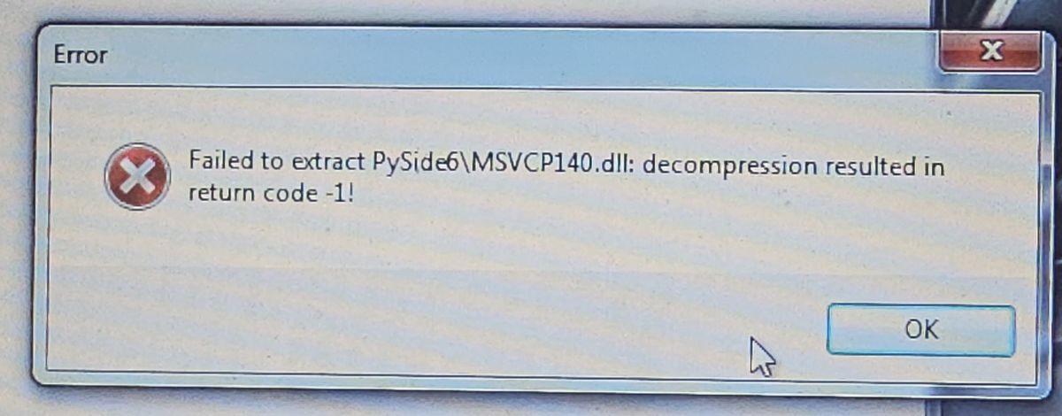

    >>21773097Witam Cię ponownie, czy mozesz mi powiedzieć dlaczego nie mogę uruchomić bwflasher? Wyskakuje mi taki komunikat.
    Okno błędu Windows: „Failed to extract PySide6\MSVCP140.dll… return code -1”.
  • #6 21892963
    Poziom 3  
    Posty: 328
    Pomógł: 2
    Ocena: 24
    BW-flasher nie przewiduje użycia na windows 7, ale jako, że jest otwarto źródłowy to powinien się uruchomić z kodu źródłowego. Gotowa wersja .exe widocznie nie działa na windows 7.
