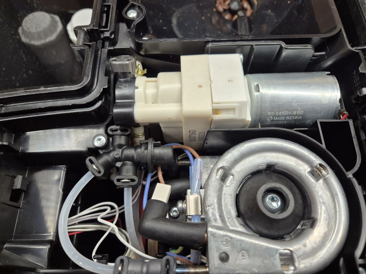

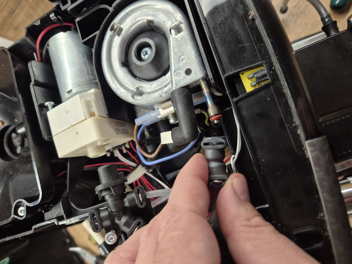

    Problem z Nivoną 789. Nie robi kawy. Kawa ląduje do tacki.
    Sprawdzony blok zaparzacza na innym modelu Nivony - działa, robi kawę. Wymieniony zawór drenażowy, wyczyszczona przekładania. A kawy jak nie było, tak nie ma. Może zawór ciśnienia do wymiany?
    Wnętrze ekspresu Nivona, ręka trzyma rozłączony wężyk przy zaworze ciśnienia

    Pszeciez tam jest brak zaworo ceramicznego
  • #3 21774510
    Kasa137
    Posty: 6
    Zawór ceramiczny umiejscowiony po lewej stronie od ręki. (Biała obudowa).

    Tak ale on jest niepelny.

    Tak, masz rację. Zawór rozkręcałem w celu przeczyszczenia. Zweryfikowałem różne wężyki, czy nie są zapchane. Są czyste i nie pozapychane. Nie ma nieszczelności na połączeniach.
    Wnętrze urządzenia z widocznym silnikiem RS-545SH-18150 i plastikowymi złączkami

    Pozostaje zawor dwu Barowy.Zawor ceramiczny moze w srodku kamien jest pekniety .I w napedie czy zalozyles dziwignie ktora unosi zawor drenazowy?

    Wszystko chodzi. Zawór drenażowy założony dobrze. Jutro ma przyjść zawór wylotowo-zwrotny. Zobaczymy, czy coś pomoże. Jak będzie dalej tak samo, to już tylko zawór ceramiczny. Można jakoś zawór ceramiczny sprawdzić?

    Podlacz napiecie 12V DC i sprawdz czy sie otwiera i zamyka na poszczegulnych wezykach

    >>21773343 Sprecyzuj:
    -kawa ląduje do tacki, to dużo mówi o tym gdzie szukać
    W mojej Nivonie ( którą teraz naprawiam) młynek mielił, nasypywał kawę do zaparzacza, z wylewki lała się woda do kubka i tyle. Do tacki spadała sucha kawa, czyli woda nie płynęła przez zaparzacz.
    Po zrobieniu dużego przeglądu i regeneracji wszystkich elementów które z czasem w Nivonach tego wymagają, został zawór ceramiczny do weryfikacji.
    Po jego otwarciu - wyłamane wąsy sprzęgła. Prawdopodobny powód - zablokowane ( sklejone) elementy ceramiczne.
    Jak kolega wspomniał, trzeba sprawdzić ten zawór a szczególnie sprzęgło i mikrostyki - od tego bym zaczął.
