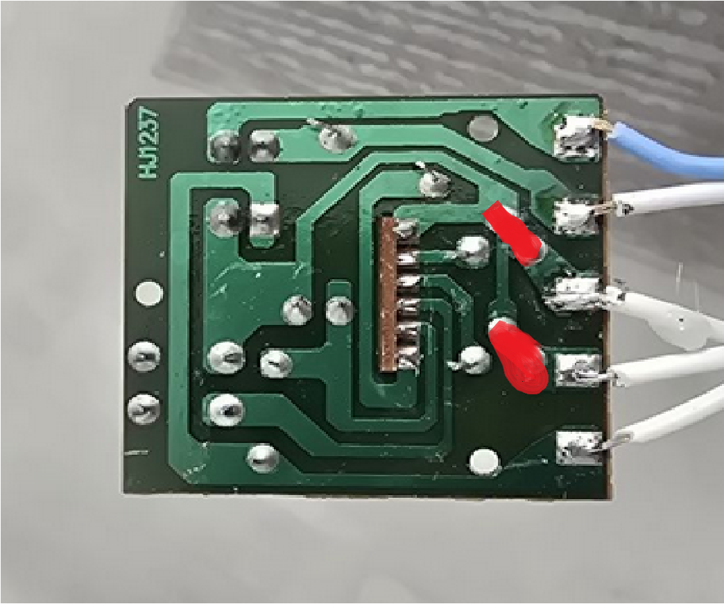

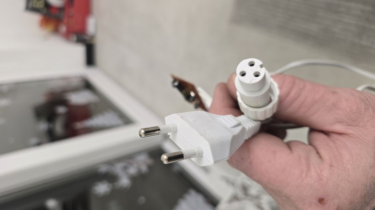

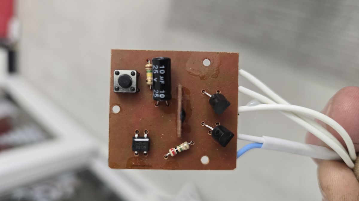

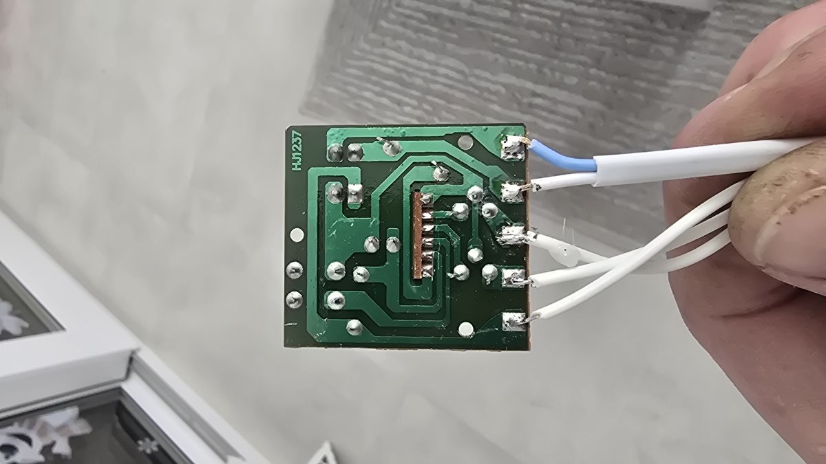

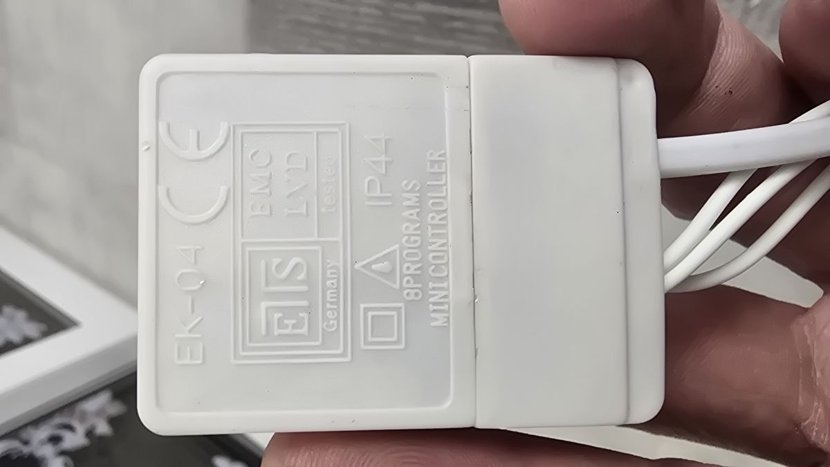

#1 21788846 23 Gru 2025 22:38 jarekmoron jarekmoron Poziom 2 Posty: 2 Autor tematu Post #1 21788846 23 Gru 2025 22:38 Witam wszystkich, mam taki sterownik i chciałbym go pominąć albo zmusić do ciągłego świecenia. Mam wyłącznik czasowy i po każdym wyłączeniu i włączeniu muszę wyskakiwać na drabinę i ustawiać tryb ciągły, bo sterownik nie ma pamięci
Pomocny post #2 21788853 23 Gru 2025 22:48 78db78 78db78 Poziom 43 Posty: 10678 Pomógł: 1816 Ocena: 3284 Pomocny post? (+1) Pomocny post Post #2 21788853 23 Gru 2025 22:48 Taki mostek. Mam na sprzedaż: 22.11.2024 Końcówki wtryskiwacza 0 433 220 060-019 Bosch Germany 04.11.2024 Czujnik kontrastu nowy.
#3 21789376 24 Gru 2025 15:53 jarekmoron jarekmoron Poziom 2 Posty: 2 Autor tematu Pomocny post? (0) Post #3 21789376 24 Gru 2025 15:53 >>21788853 Zrobiłem, działa. Dziękuję 🙂
