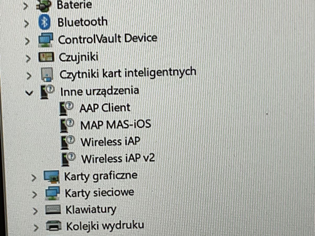

    Mój nowy nabytek odratowany ze śmietnika.
    zauważyłem następujące nieznane urządzenia:
    Zrzut ekranu z menedżera urządzeń pokazujący nieznane urządzenia na laptopie Dell
    Pacjent: Dell 5420
    Windows twierdzi, że nic nie trzeba, strona Dell’a milczy na ten temat.
    Drivery od BT, sieci ściągnięte i zainstalowane.
    Nie chce instalować „na pałę” pierwszego lepszego wyniku z Google, więc proszę o pomoc.
    Ktoś coś doradzi?
    #2 21775412
    Kasek21
    Posty: 45621
    Pomógł: 4973
    Ocena: 3534
    To nie są nieznane urządzania tylko zainstalowane urządzenia przez aplikację iTunes do obsługi iPhone/iPad'a.
