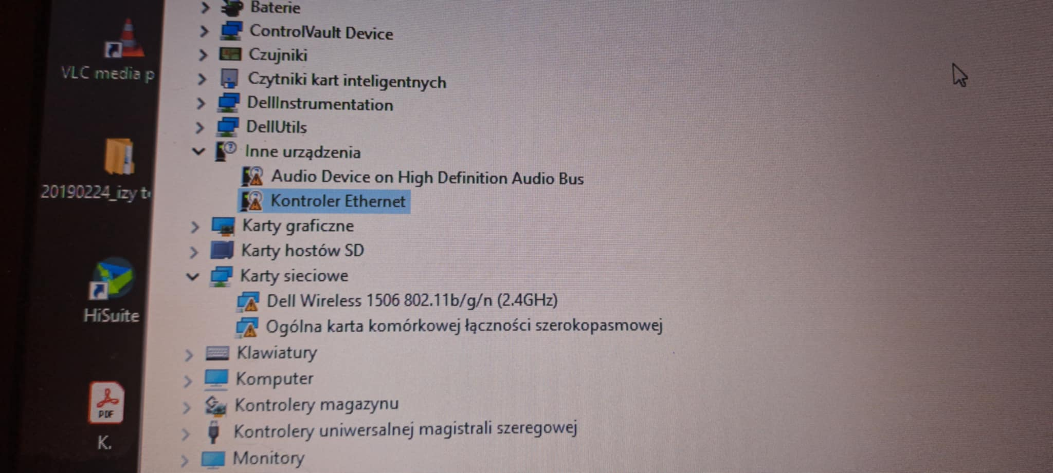

Dell Latitude 6540, w komputerze nie działa karta Wi-Fi, Lan (RJ45), Audio system operacyjny Windows 10.
Co robiłem:

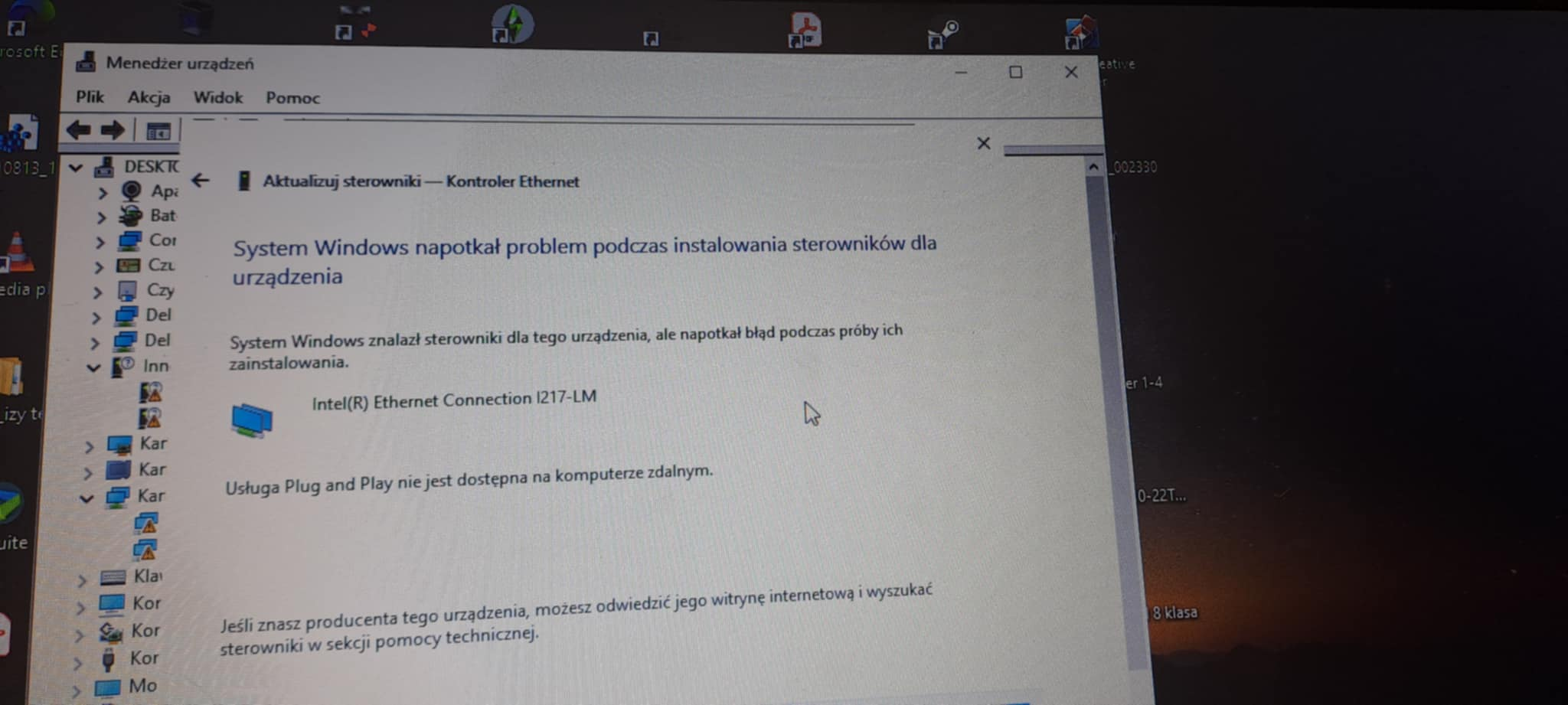

Wszedłem w MU i usunąłem sterowniki od tych urządzeń,
Windows niestety napisał że nie może ich powtórnie zainstalować ze względu na błąd, jak poniżej

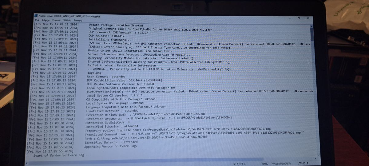

Potem wszedłem na stronę Della ściągnąłem właściwe sterowniki jako paczki instalacyjne, żadnej ni udało się zainstalować na końcu komunikat że niepowodzenie.

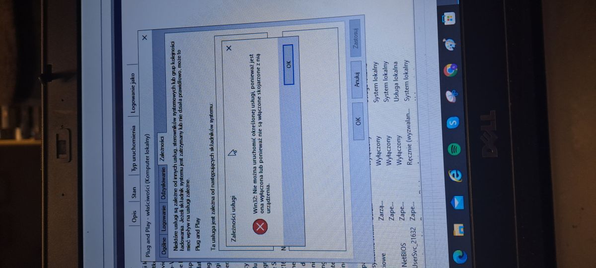

"poradziłem sobie poprzez wyeksportowanie klucza rejestru (hklm/system/curentcontrolset/services/plugplay) z komputera na którym działało i dodaniu go, usługa powróciła i działa dobrze."
No i się wykurzyłem, wsadziłem swój dysk z Windows 10 i wykrył wszystkie urządzenia i wszystko działa. Wychodzi że z kaszanił się Windows, pytanie czy ktoś zna rozwiązanie poza stawianiem Win 10 na nowo rozwiązanie problemu ?, acha naprawa z trybu awaryjnego z Nośnika też nie idzie. Taki psikus.
