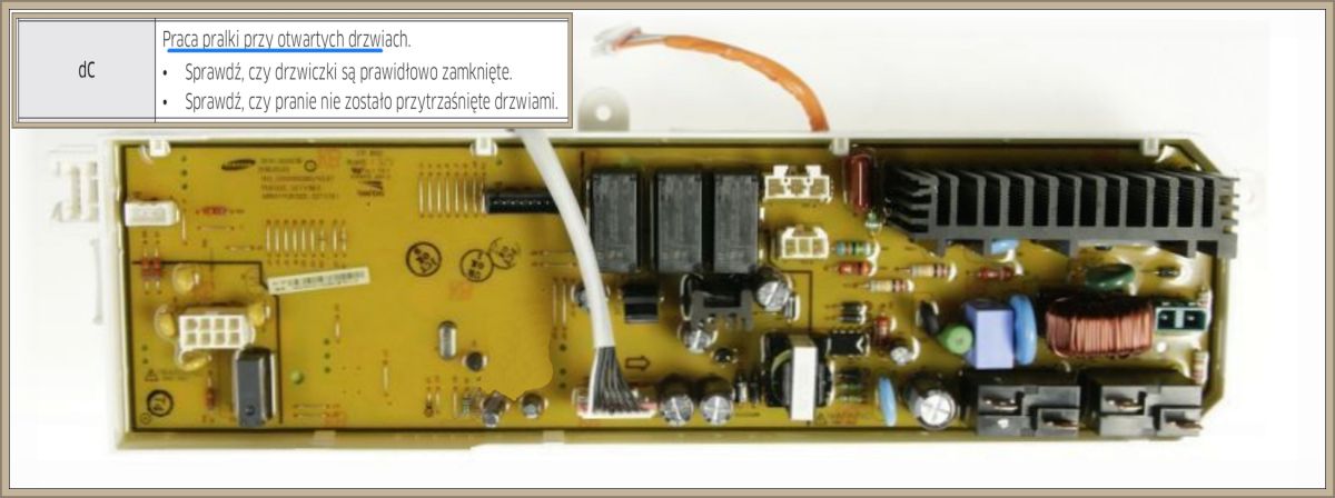

    Cześć. Pralka Samsung WW70J5346EW wyłącza się i zatrzymuje. Wyjąłem moduł i przelutowałem płytę. Po tym zabiegu pralka wyświetla błąd dC. Blokada jest sprawna – sprawdziłem. Do blokady napięcie 230 V dochodzi. Po zamknięciu drzwi rygiel jest blokowany. Niestety pralka nie otrzymuje informacji o zamknięciu. Wygląda, że jakiś element lub jakaś ścieżka została uszkodzona. Czy możecie mi podpowiedzieć, które złącze na płycie odpowiada za sygnał z blokady?

    Płytka sterująca pralki z widocznymi elementami elektronicznymi i opisem błędu dC

    To dokładnie taki moduł jak pokazał na zdjęciu @TONI_2003. Nie mam pralki na miejscu dlatego trochę ciężko przeglądnąć po kablach które to gniazdo. Zrobiłem zdjęcia mojego modułu:

    Pozostaje dokładne oględziny, najlepiej pod mikroskopem, obwodu drukowanego, bo jeżeli wcześniej nie było błędu, to raczej masz gdzieś przerwę lub uszkodzenie.
