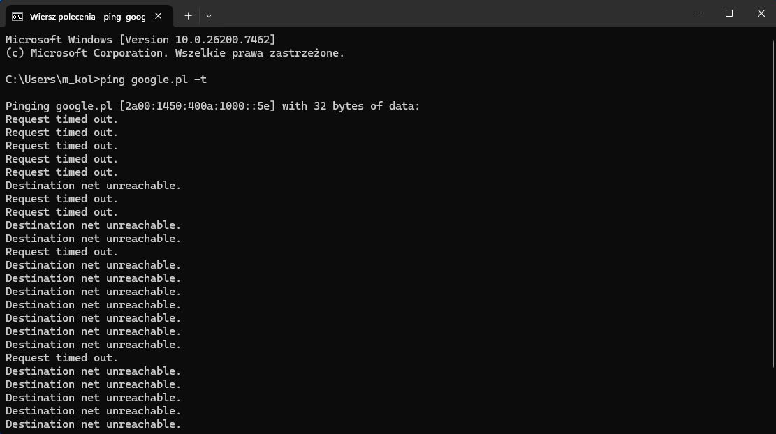

    Mam taki problem na nowym komputerze że po włączeniu komputera internet jest przez jakieś 10-20 sekund a potem nie ma przez 1-2min a potem już jest i działa bez problemu. System to Windows 11, nie pamiętam czy było tak na poprzednim komputerze ale chyba nie. Z tym problemem już używam go parę miesięcy no ale może to jakaś drobnostka dlatego pytam
    Poniżej ping po uruchomieniu (ale już po tym jak zaczęła się ta przerwa)
    Okno wiersza polecenia z nieudanym pingiem do google.pl, komunikaty timeout i unreachable
    ogólnie problem występuje jak komputer był wyłączony przez kilka godzin i więcej. Jak jest wyłączony przez godzinę albo dwie to problemu nie ma więc tym bardziej to dziwne. Włączam komputer jest internet, ładuje się discord ale np zdążę kliknąć w jakiś serwer/kanał i zamiast załadować zawartość to jest szare tło i próbuje załadować to co tam miało być...
    Internet z play, router Huawei B818 połączony z komputerem przez kabel.

    Czy to jest karta podłączana przez USB czy przez PCI-E ?
    Generalnie miałem podobne problemy, np zrywanie połączenia w trakcie pracy i dotyczyło to karty na PCI-E. Wymieniłem na kartę opartą na Intel I-226 i jest OK, mimo iż niektórzy pisali że Intel też nie grzeszy jakością tych chipsetów.
    W innym komputerze mam kartę z chipsetem Realtek, ale podłączaną przez USB i ta o dziwo działa poprawnie.
    Obydwa komputery mam włączone non-stop i obydwa pracują pod Windows 11.
    Dla kart Realtek trzeba wyłączyć w ustawieniach sterowników wszystkie opcje oszczędzania energii. To ważne, bo też stwarza problemy.
    Dlaczego twoja sieć działa z IP v6? Może tutaj tez być problem.

    BIOS jaka wersja?
    Drivery dla LAN skąd pobrane?

    Skutecznie odinstaluj (możesz użyć -> DriverStore Explorer) sterowniki dla tej karty sieciowej i jeszcze raz zainstaluj te pobrane ze strony producenta płyty głównej.
    Przed ponowną instalacją sterowników zaktualizuj BIOS.

    bios wersja 3278
    sterowniki lan wersja 1125.21.903.2024 pobrane ze strony asus

    Uruchom komputer w trybie awaryjnym z obsługą sieci - LAN działa i zobacz, co z połączeniem.
    Jak tryb awaryjny, to nie przejmuj się, że coś może nie działać.
