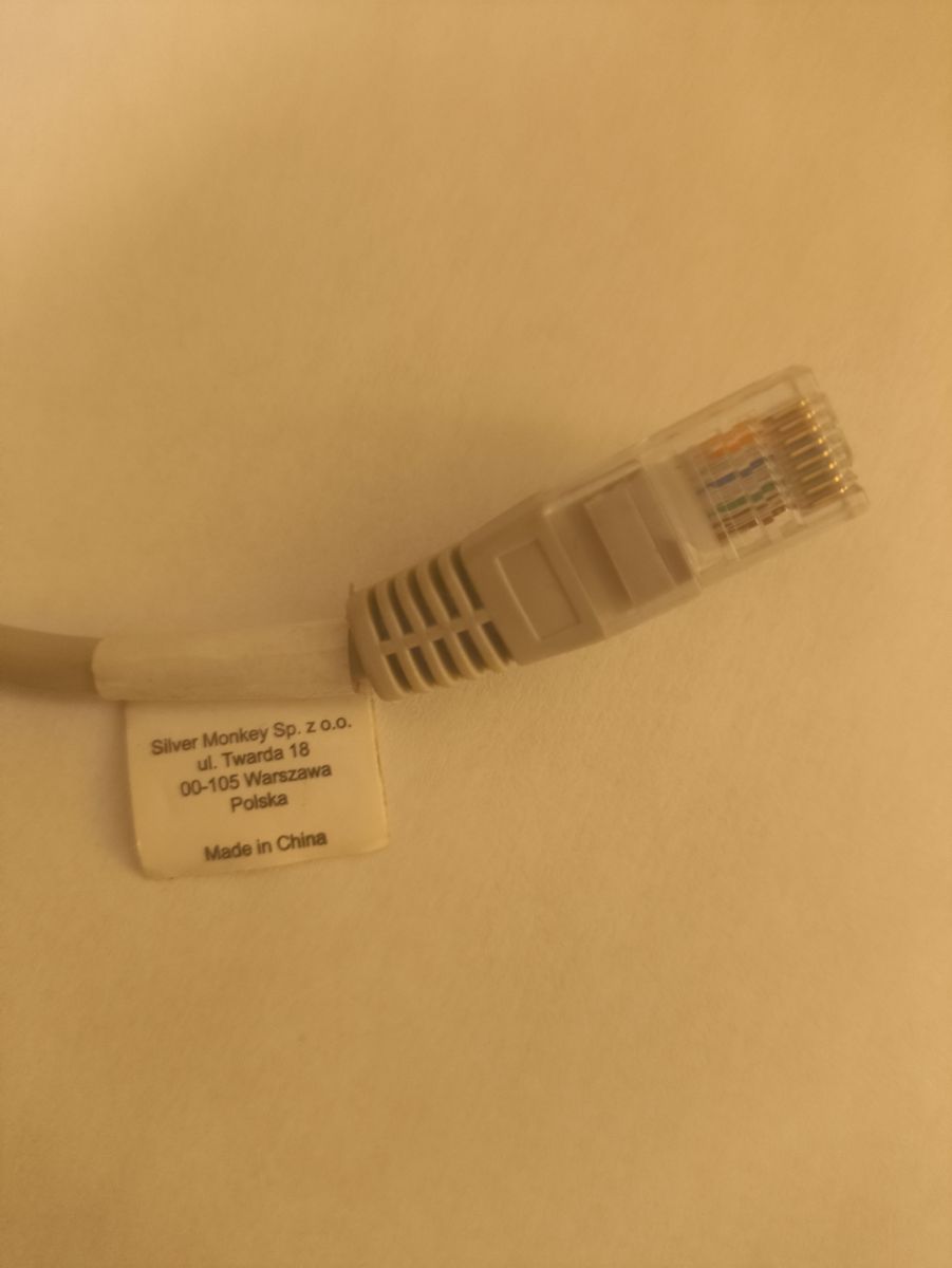

    Problemem jest to że masz najpewniej przewód UTP(drut) zakończony wtykami wpięty bezpośrednio do komputera a z drugiej strony do routera.
    Wstaw zdjęcie tego przewodu.

    Przewód sieciowy z przezroczystą końcówką RJ45 oraz etykietą z informacjami o producencie.

    Pawel82a napisał:
    na tym kablu kilka miesięcy temu miałem 1GB łącze
    Miałeś ;-)
    Kable są chińskie i z reguły CCA.
    Trwałość nie jest priorytetem producentów...
