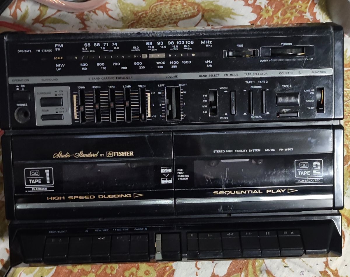

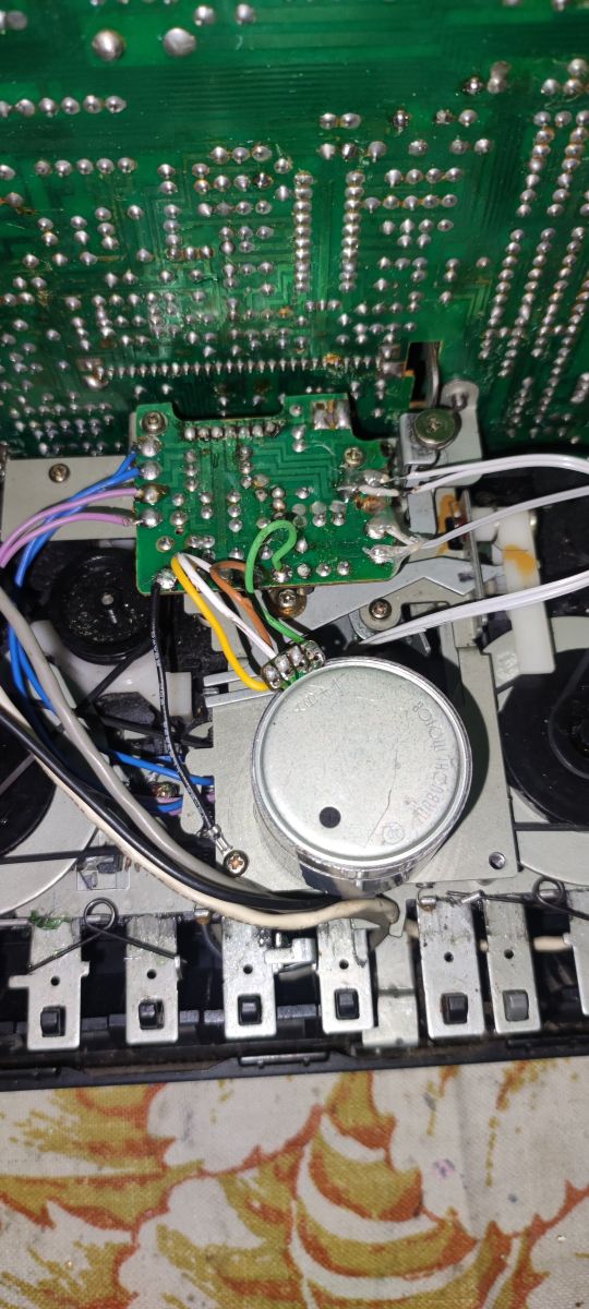

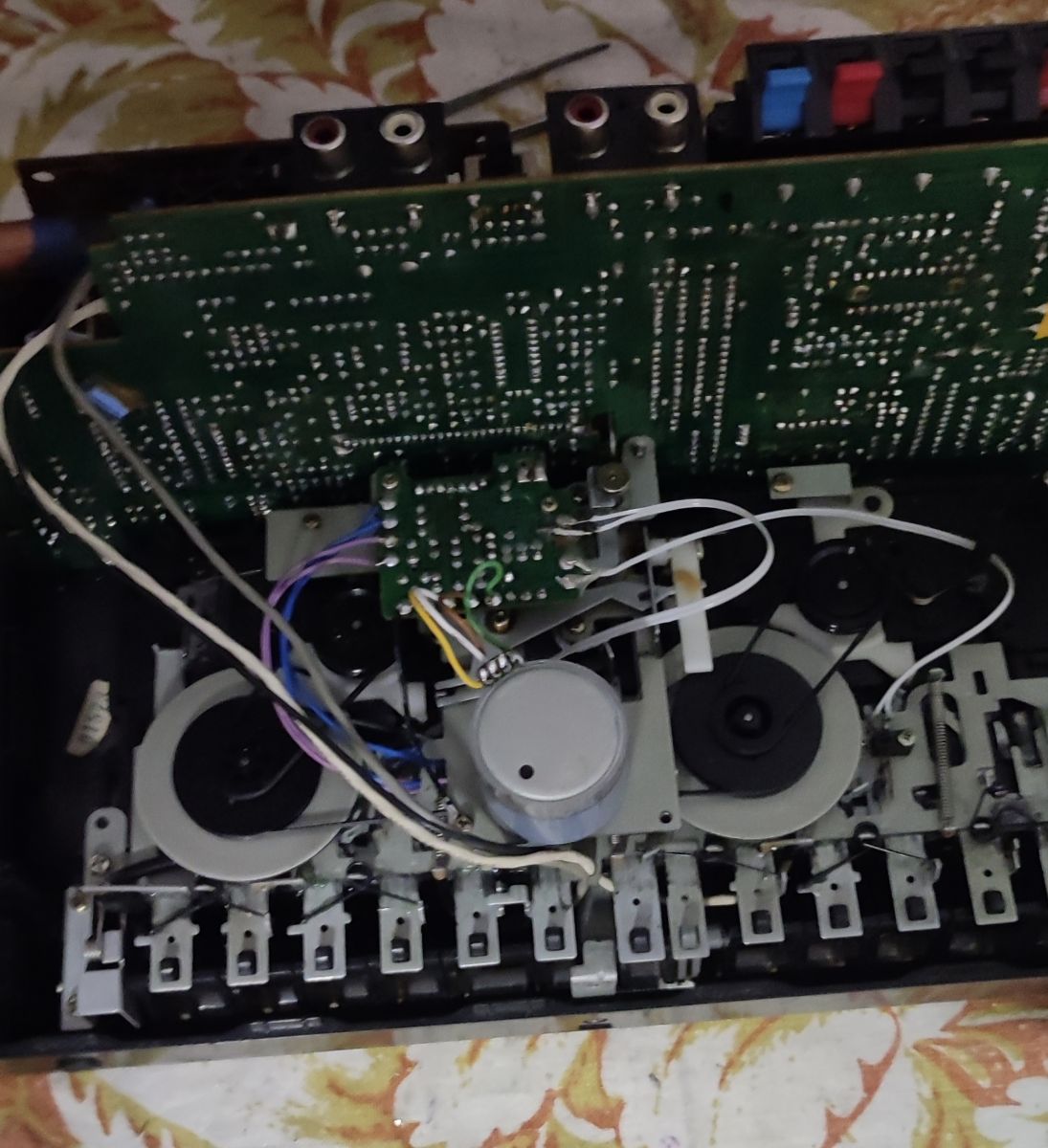

    Radiomagnetofon Fischer PH-W 803 — magnetofon nie działa Wnętrze magnetofonu Fischer PH-W 803 z widoczną płytą PCB i mechaniką kasetyRadiomagnetofon Fischer PH-W803 z equalizerem i dwoma magnetofonami kasetowymiWnętrze magnetofonu Fischer PH-W 803 z widoczną elektroniką i przewodamiWnętrze magnetofonu Fisher PH-W803 z widoczną płytką drukowaną i silnikiem

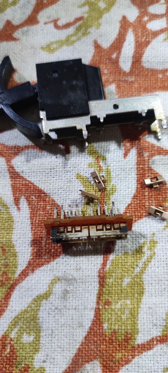

    Magnetofon to pozostałość po mamie. Przeleżał kupę lat w piwnicy. Nie mogę uruchomić magnetofonu. Radio gra poprawnie. Wymieniłem silnik i wyczyściłem przełącznik funkcji, ale nadal jest martwy.Rozmontowany przełącznik funkcji z widocznymi stykami i elementami plastikowymi

    Sprawdziłeś mikrowłączniki na mechaniźmie? Może też zaśniedziały. Rozumiem, że po włączeniu Play nic się nie dzieje? Silnik nie startuje?
  • #3 21778196
    tomala1221
    Posty: 88
    Tak, silnik w ogóle nie działa. Microswitche sprawdzałem miernikiem i działają.

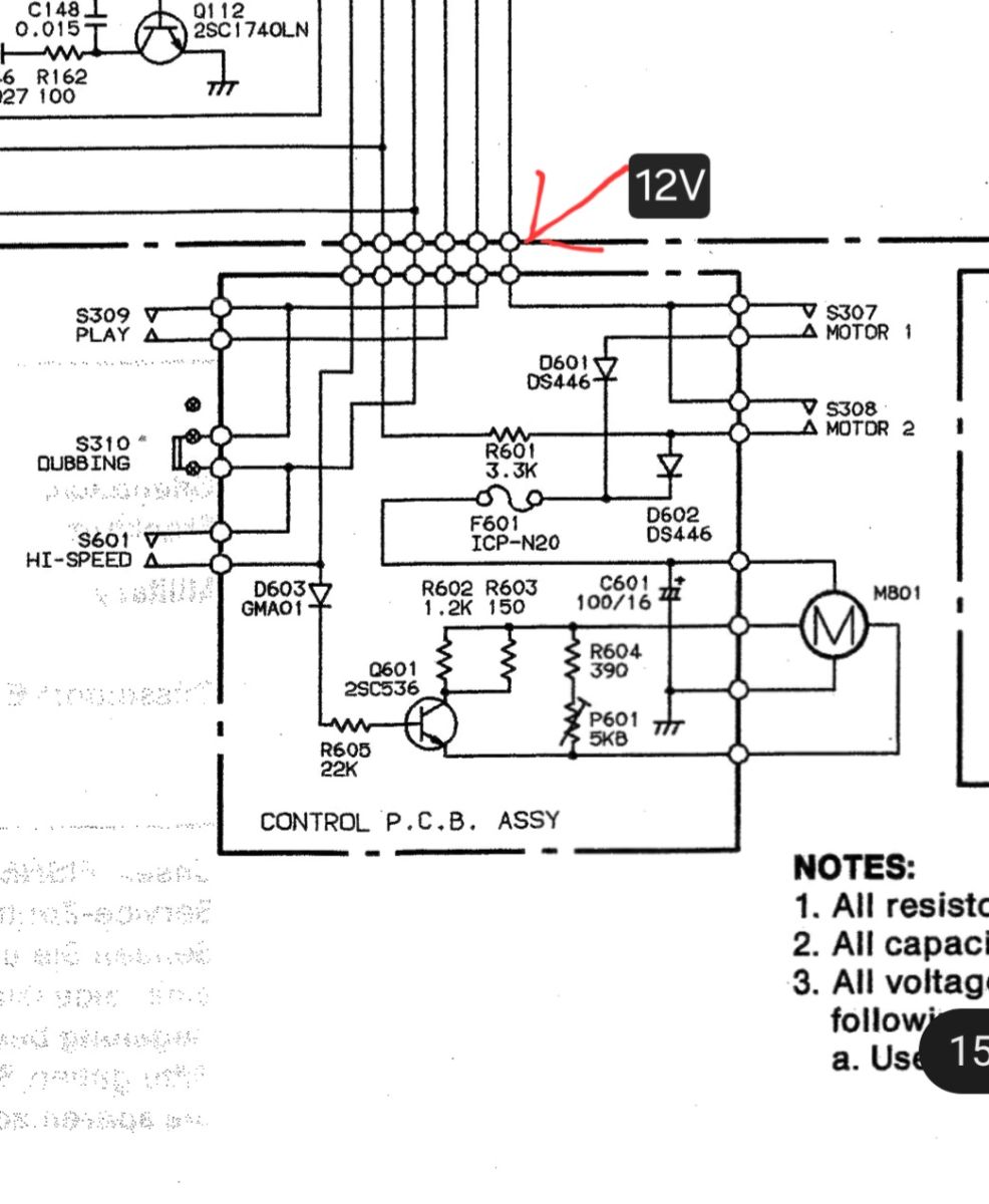

    Ocena: 50
    Sprawdź na tej małej płytce czy w ogóle jest tam zasilanie. Może też masę gdzieś urwało....
    Fragment schematu elektronicznego z zaznaczonym punktem 12V i elementami PCB sterowania
  • #5 21778386
    tomala1221
    Posty: 88
    O, dzięki wielkie za schemat. Jutro zrobię pomiary i dam znać.
    Zmierzyłem napięcie i zamiast 12V jest 16.

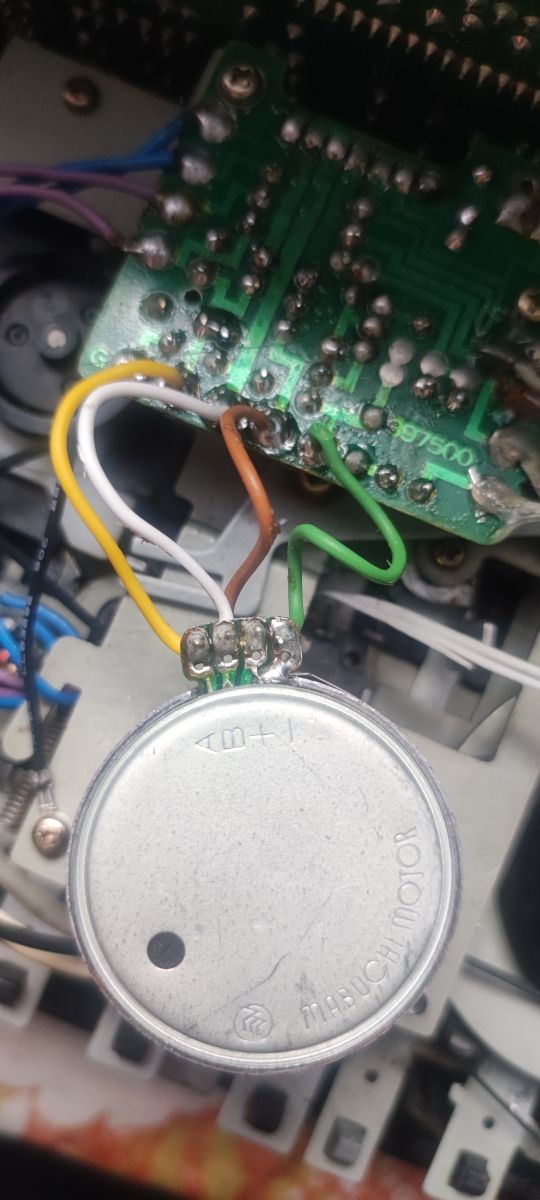

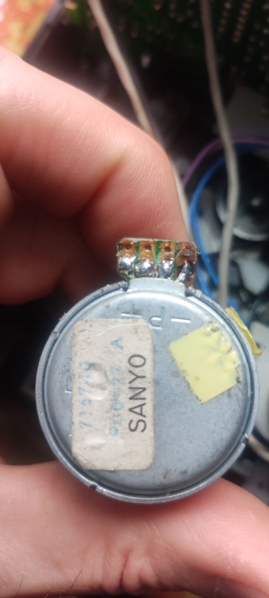

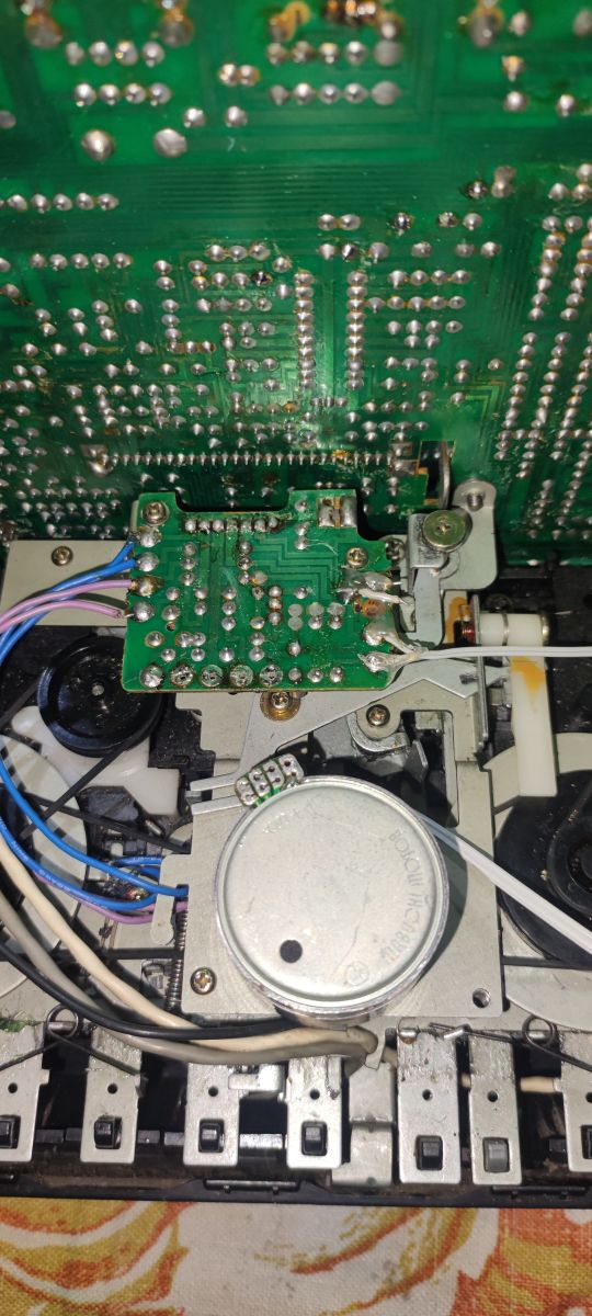

    Silnik Mabuchi podłączony do płytki drukowanej czterema kolorowymi przewodamiSilniczek Sanyo trzymany w dłoni, widoczne złącza lutowane na górze
    I jeszcze mam pytanie bo wymieniłem silniczek na nowy ale ma inne oznaczenia.Czy on będzie pasował?

    Tu jest pełny schemat:
    Te silniczki mają w innych miejscach plus i minus. Musisz przylutować kabelki zgodnie z oznaczeniami

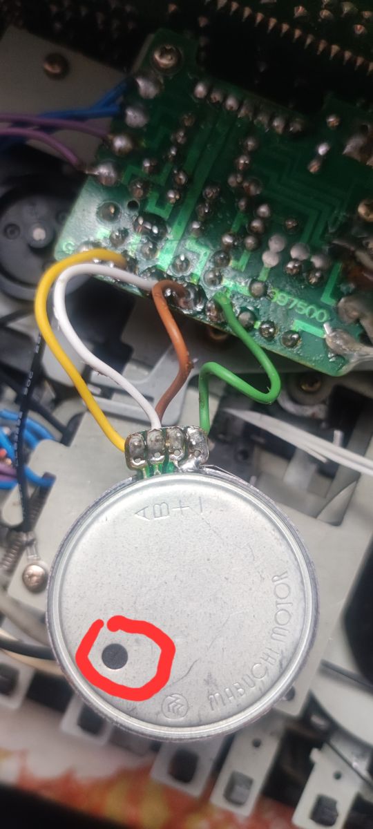

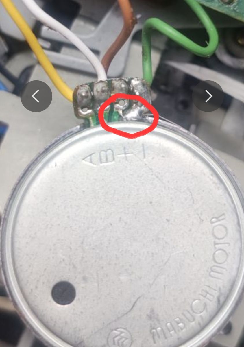

    Co ze starym silniczkiem? Ciężko chodzi? Czy całkiem spalony?
    A tu to chyba nawet zrobiłeś zwarcie:
    Zbliżenie na silniczek Mabuchi z niechlujnym lutowaniem i możliwym zwarciem
    Używaj więcej topnika to nie będą się robiły takie smarki.
  • #9 21778672
    tomala1221
    Posty: 88

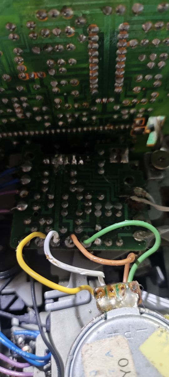

    Stary silnik spalony był.Ale doszedłem że tu gdzie powinien być minus 12v było+ . Okazało się że ktoś już wcześniej tam grzebał i taśma zasilająca tą małą płytkę od silniczka była odwrotnie przylutowana.Aktualnie po włączeniu play silnik zaczyna kręcić ale bardzo wolno tak jak by nie miał siły.

    Zwróciłeś uwagę na oznaczenia zasilania na nowym silniku? Są w innym miejscu niż w starym.

    No właśnie. Czyli trzeba będzie kabelki zamienić na płytce. Bo było tak w tym starym. Widok zbliżeniowy na płytkę drukowaną z przylutowanymi kolorowymi przewodami
    Tylko też nie ma pewności, czy ten stary silnik był oryginalny, bo tam już ktoś partyzantkę robił.
  • #12 21778732
    Prezes serwis
    Poziom 19  
    Posty: 341
    Pomógł: 26
    Ocena: 50

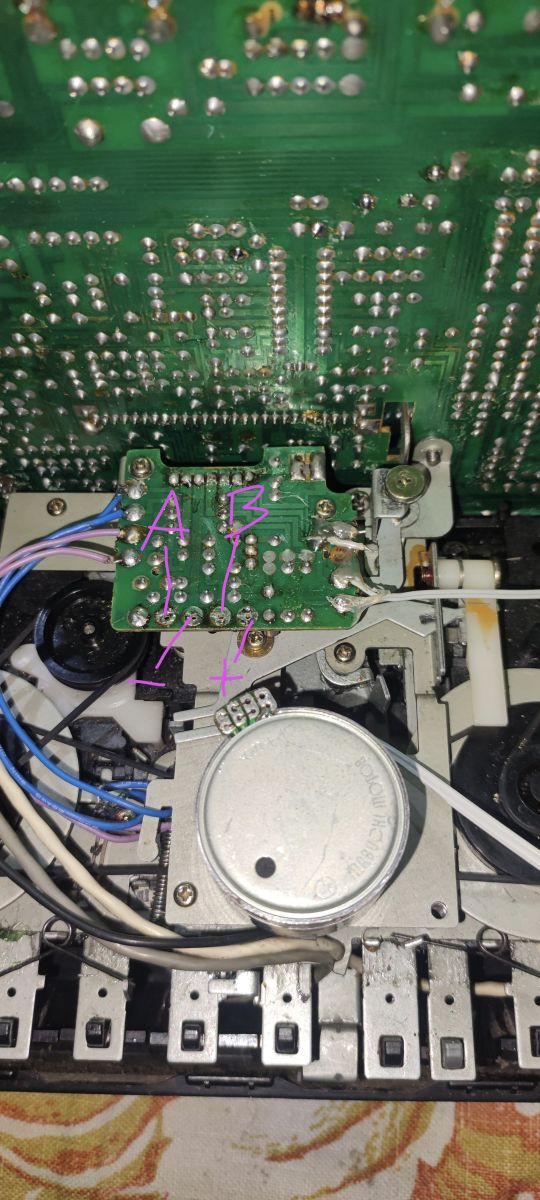

    Podłącz wg schematu. Minus najłatwiej znaleźć miernikiem. Plus idzie od kondensatora elektrolitycznego C601. Zostały Ci jeszcze dwa kabelki od drugiej prędkości.
  • #13 21778822
    tomala1221
    Posty: 88
    Dobrze dziękuję za podpowiedź.
    To by znaczyło że ten silnik spalony który był wcześniej zamontowany też był źle podłączony.Bo - był na kondensatorze.

    Płytka drukowana z oznaczeniami A, B oraz biegunami silnika w urządzeniu audio
    Tak podłączyłem silnik

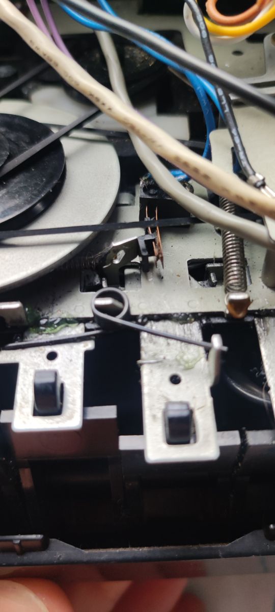

    Ocena: 50

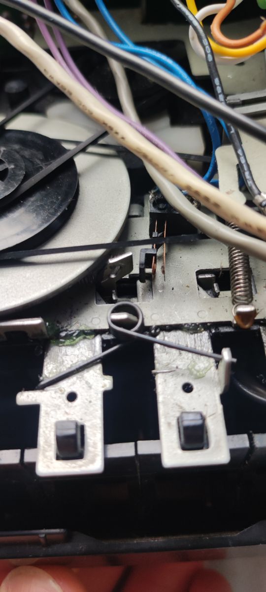

    Za przewijanie odpowiada ten sam switch co za odtwarzanie. Musisz zobaczyć dlaczego nie jest popychany. Jakaś metalowa blaszka jest wygięta lub całkiem jej brakuje. O ile pamiętam to lewy mechanizm jest taki sam jak prawy. (Brakuje tylko funkcji REC)
  • #18 21780292
    tomala1221
    Posty: 88
    Widok wnętrza urządzenia z przewodami i elementami mechanizmu magnetofonuZbliżenie na mechanizm wewnątrz urządzenia audio z kablami i sprężyną
    No właśnie, blaszka jest popychana i to jest dziwne, że na przewijaniu silnik się nie załącza.

    Ocena: 50
    Próbowałeś ręcznie zewrzeć styki tego switcha? Silnik musi ruszyć nawet jak żadna funkcja nie jest wybrana
