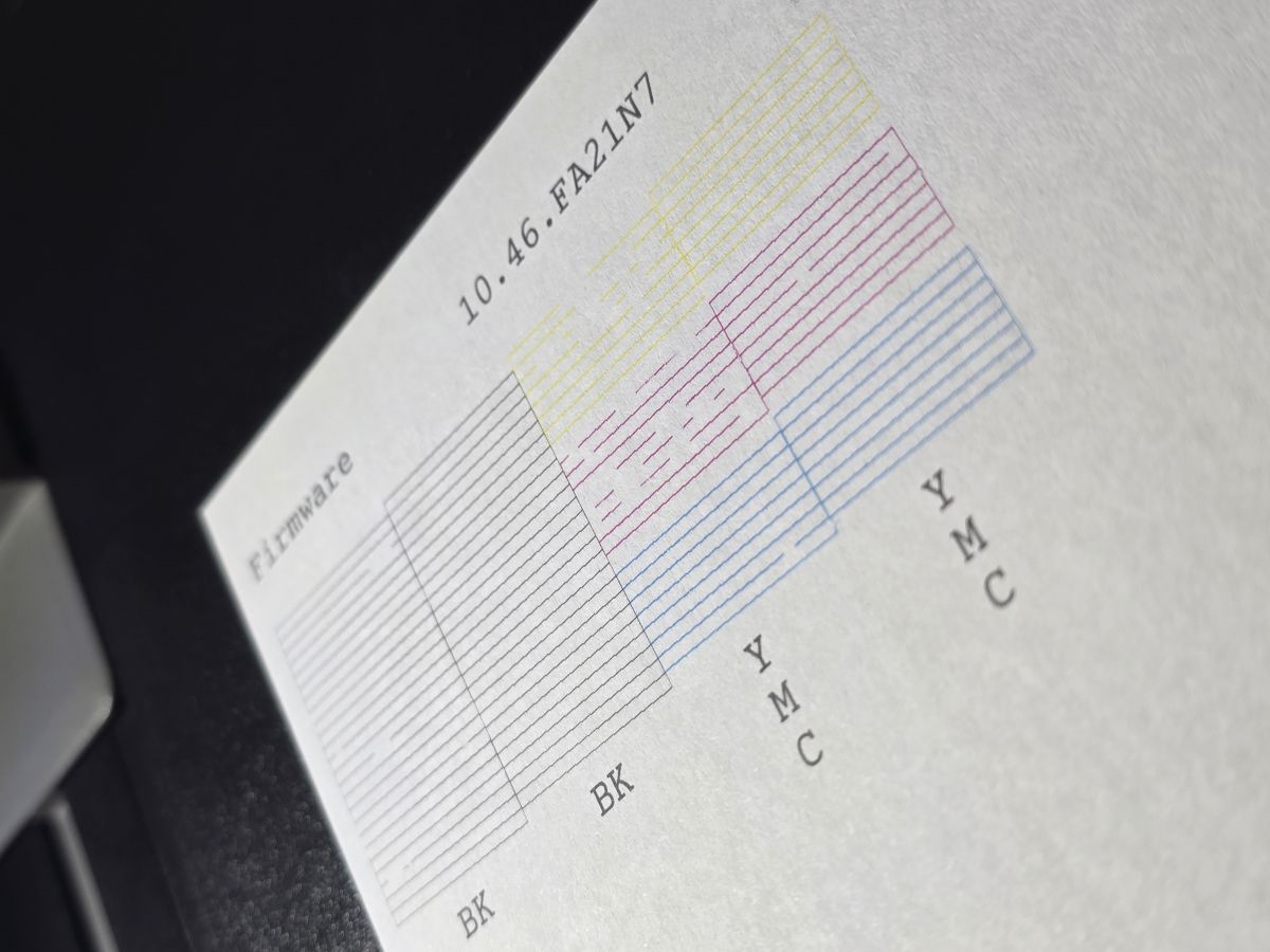

    Witam, mam pytanie: jeżeli chcę udrożnić głowicę w Epsonie WF-7710, to czy gdy wstrzyknę do dyszy specjalny płyn, może on pozostać w głowicy na kilkanaście godzin lub chociaż na 30 minut, a następnie wsadzona z powrotem do drukarki głowica może zostać przeczyszczona?
    I czy ktoś wie, z jaką prędkością wstrzykiwać ten płyn do dyszy oraz czy macie jakieś porady, aby wyczyścić tę dyszę na 100%?
    Wyniki przed udrażnianiem wstawiam na zdjęciu:
    Wydruk testowy Epson WF-7710 z przerywanymi liniami we wzorze dysz CMYK

    Wstrzykiwaniem bezpowrotnie możesz zniszczyć głowicę. Zostaw ją na ręczniku papierowym nasączonym płynem do udrażniania głowic.
    Jeśli chodzi o płukanie układu to zamiast tuszu do pojemników wlej płyn do udrażniania i da jej samej popracować płynem.

    Rozwiązałem temat, kupiłem nową dyszę oryginalną Epsona.
