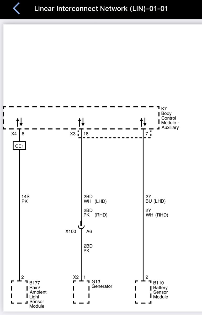

    Witam. Mam problem z Opel Vivaro 1,6 l, 2019 r. Mianowicie, chwilę po odpaleniu zapala się kontrolka od ładowania i czerwony kluczyk. Nie działa start-stop i tempomat. Ładowanie jest prawidłowe. Komunikat: usterka układu elektrycznego. Serwis nie może połączyć się z autem. Odesłali mnie do elektryka. Proszę o pomoc.

    Jeżeli ładowanie jest, a kontrolka się zaświeca ( czy ładowanie prawidłowe to już inna sprawa) często problemem jest regulator napięcia lub komunikacja z nim, bo prawdopodobnie alternator połączony jest ze sterownikiem nadwozia lub sterownikiem silnika magistralą LIN, Często na tej lini jest też czujnik akumulatora.
    Nie ma komunikacji ogólnie, czy tylko z konkretnymi modułami?
    Na szybko znalazłem taki schemat, to jest do rocznika 2018, czy były jakieś zmiany, nie powiem. Wygląda na to, że trzeba w poerwszej kolejności odpytać na błędy body komputer, potem sprawdzić parametry, chyba, że błędy będą oczywiste, w stylu utrata komunikacji z alternatorem.

    Witam. Serwis Opla stwierdził, że nie może się połączyć, ale z czym próbował, to nie wiem. Jak problem wystąpił, to byłem u znajomego i jak zczytał błędy, to wyszło, że jakiś problem z klientami albo zaciskiem. Podjadę jeszcze dzisiaj, to może napiszą konkretnie, co wyszło.
